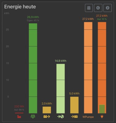

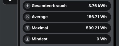

Seit dem Update auf .301 wird die Leistungsaufnahme meiner WP über das SmartHome 2.0 Modul (Shelly) falsch summiert.
27,2 kWh vs. 3,76kWh (korrekt).
Hat jemand ein ähnliches Verhalten festgestellt?

habe meine zweite PV von SHELLY auf JSON umgestellt, um Werte von der OpenDTU zu erhalten. Mit SHELLY war alles richtig.
Kriege sowohl den aktuellen Ertrag wie auch die Gesamtleistung zurück. Soweit, so gut. Die Anzeige der gesamten PV-Leistung stimmt auch.
Jedoch startet der PV-Ertrag (in der Anzeige) jeden Morgen mit der Summe aus der OpenDTU, wird also täglich mehr. Daraus folgend natürlich auch der Hausverbrauch. Egal welches Theme ich auswähle.
Im Tageslog werden aber richtige Werte eingetragen. Lediglich die Anzeige im Tagesverlauf ist falsch. Im Theme Colors (mein Favorit) sieht man dann wegen der hohen Balken von den anderen Werten gar nichts mehr. Und die Werte von Ertrag und Hausverbrauch sind nicht zu gebrauchen. Einspeisung stimmt natürlich.
Vermutlich wird da nur irgendwo im JASON-Modul was falsch addiert.
Installiert ist die aktuelle Release.
C
C
