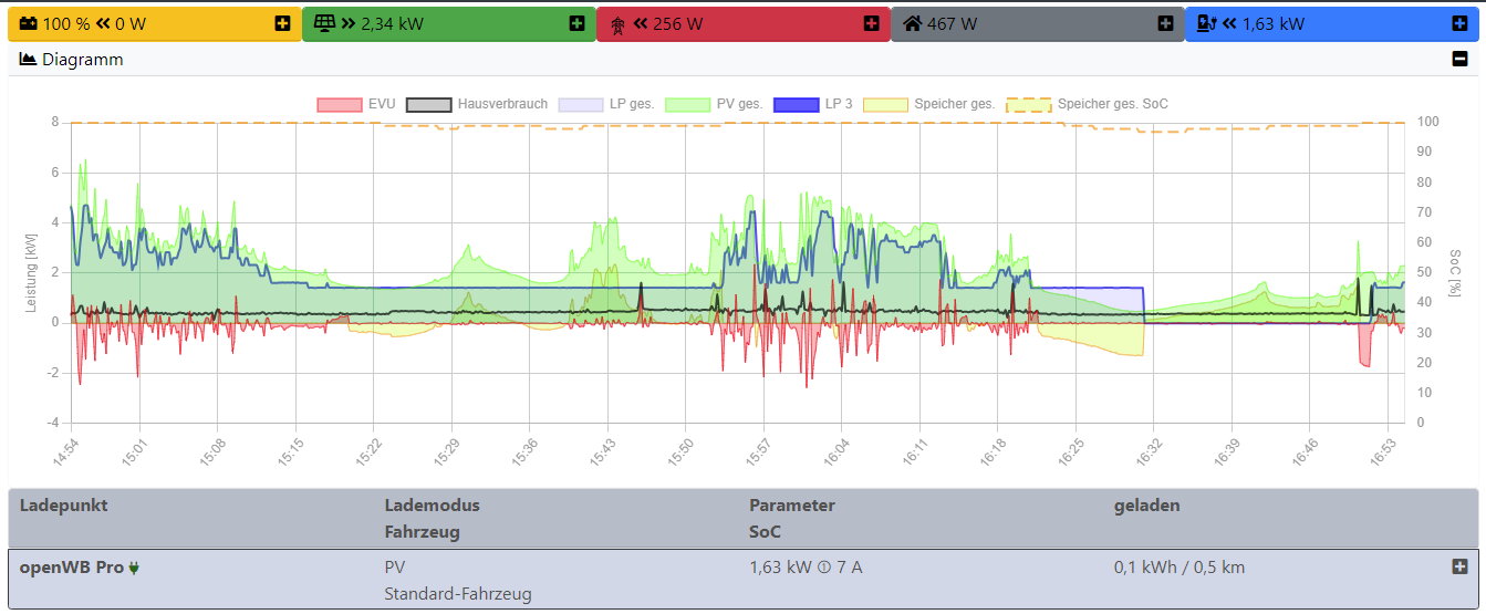

Eben wieder: er hat - ohne dass das Auto zwischendurch abgesteckt wurde - die geladene Energiemente wieder auf 0 (Null) zurück gesetzt. Diesmal in einem Zeitraum, in dem nicht genug Sonne auf dem Dach war und die Ladung gestoppt war/pausierte.
Als Prio war übrigens die Hausbatterie ausgewählt. Ob es was damit zu tun hat?
Irgendwann zwischen 16:31 Uhr und 16:51 Uhr wurde der Zähler zurück gesetzt. Anbei die Logs aus der Zeit...
Die Logs aus dem Zeitraum:
Bin auf master 2023-09-28 15:01:42 +0200 [54a02ce79]
Hardware: openWB Pro

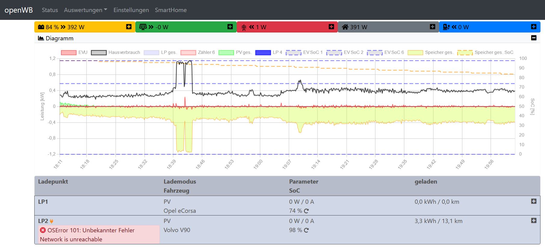

Ursache ist folgender Fehler:Meth hat geschrieben: Fr Okt 06, 2023 12:17 pm Hallo ,
ich hab die Version 2023-10-06 09:01:27 +0200 [5f2756abf] auf meiner Primary installiert
Habe aber das bzw. immer noch das Problem
das meine Ladepunkte (beide auf der Release Version 2023-09-27 10:18:20 +0200 [380ac109e] )
Zwar per IP erreichbar sind und auch die Ladung ohne Probleme funktioniert .
Aber auf er Anzeige meiner Primary immer steht das die nicht erreichbar sind
Im Status weden aber die Strom/Volt Werte Aktualisiert
Siehe Bild
an was kann das liegen ?
Hier der Main Log.
mainlog.txt
2023-10-06 13:18:50,375 - {modules.update_soc:38} - {ERROR:SoC} - Fehler im update_soc-Modul
File "/var/www/html/openWB/packages/modules/update_soc.py", line 30, in update
threads_update, threads_store = self._get_threads()
File "/var/www/html/openWB/packages/modules/update_soc.py", line 43, in _get_threads
ev_data = copy.deepcopy(data.data.ev_data)
File "/usr/lib/python3.9/copy.py", line 146, in deepcopy
y = copier(x, memo)
File "/usr/lib/python3.9/copy.py", line 229, in _deepcopy_dict
for key, value in x.items():
RuntimeError: dictionary changed size during iteration

Ansonsten bleibt es leider weiter bei mir bei den zwei wesentlichen Problemen:
1) die Master openWB wird weiter nicht sauber erkannt, das angesteckte Auto wird weiter ignoriert.
2) die Netzwerkfehlermeldung für die externe 2te openWB ist weiter vorhanden obwohl dieser LP einwandfrei funktioniert und lädt (hat aber noch ein Masterstand von September)
Hier nun nochmal im debug Mode Logfiles der Haupt openWB seit dem Update um ca. 18 Uhr mit jeder Menge warnings und errors:
log interner LP:
