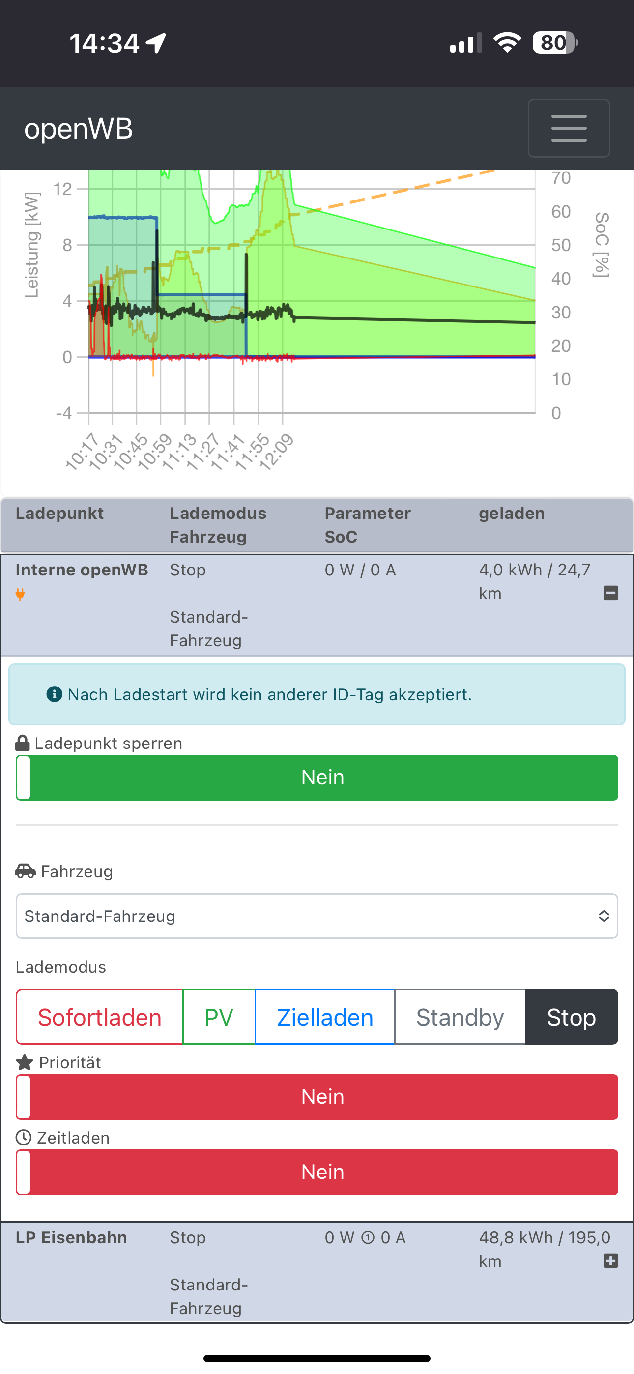

Re: Rückmeldungen openWB software 2.1.3 Release
Also ich hab mit der neuen Version das Problem, dass das freischalten des Ladevorgangs via RFID nicht mehr klappt.
Stecke ich das Auto an, und halte danach den Chip hin, bekomme ich als Fehlermeldung, nach dem Start der Ladung kann die ID nicht geändert werden.
Konfiguriert waren die Boxen wie im WIKI, dass das normale Standard Ladeprofil mit Stop geladen wird, nach hinhalten des Chips soll das spezifische Fahrzeugprofil geladen werden,
Jetzt hingegen wird direkt nach dem Einstecken "Ladevorgang wurde gestartet... (bei Problemen: Prüfe bitte zuerst in den Einstellungen 'Ladeeinstellungen' und 'Konfiguration'.)" angezeigt (natürlich mit dem Standard auf Stop), und lässt sich mit dem Tag nicht mehr umstellen, da die Box meint, der Ladevorgang wurde bereits gestartet.

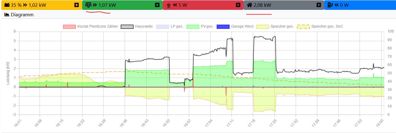

Ich habe seit dem Update Probleme mit den angezeigten Werten.
Ich benutze zwei Kostal Wechselrichter und nun wird bei der PV-Leistung angezeigt, wieviel Leistung aus dem Speicher entnommen wird. Dadurch stimmt auch der Hausverbrauch nicht mehr. Das Laden habe ich noch nicht getestet, da das Wetter zu schlecht ist.
Jetzt am Abend wird mir 1,07kW PV-Leistung angezeigt und der doppelte Hausverbrauch.
Wie ist der Speicher in Bezug auf den WR in der Struktur des Lastmanagements angeordnet? Dort bitte mal testen, ob parallele Anordnung oder Speicher UNTER dem WR funktioniert. s.a. Wiki zu HybridsystemenMartyMcFly hat geschrieben: Mo Mär 18, 2024 5:10 pm Ich habe seit dem Update Probleme mit den angezeigten Werten.
