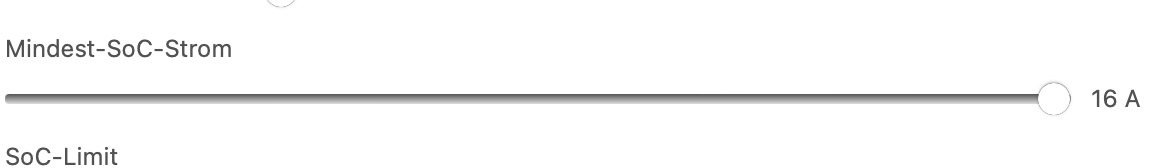

LutzB hat geschrieben: Mo Mär 18, 2024 8:36 am [ Es wird kurzfristig ein Patch-Release geben.
Könnte da auch noch der Stellbereich des Schiebers "Mindest-SoC-Strom" im UI auf max. 32A angepasst werden? In der Konfiguration und auf dem Display gehen 32A.
Warum werden denn eigentlich Bilder nicht mehr inline angezeigt, sondern als jpg-Attachment?
