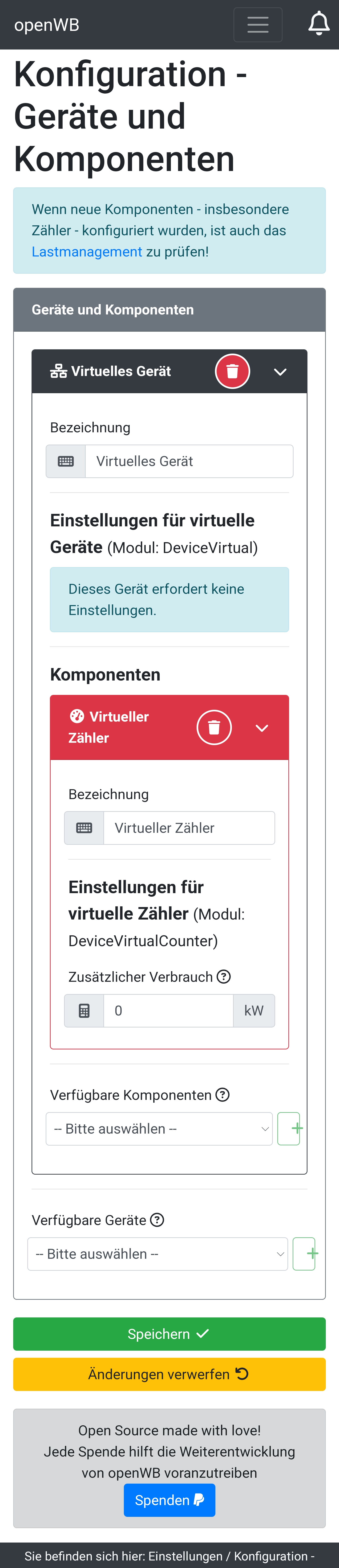

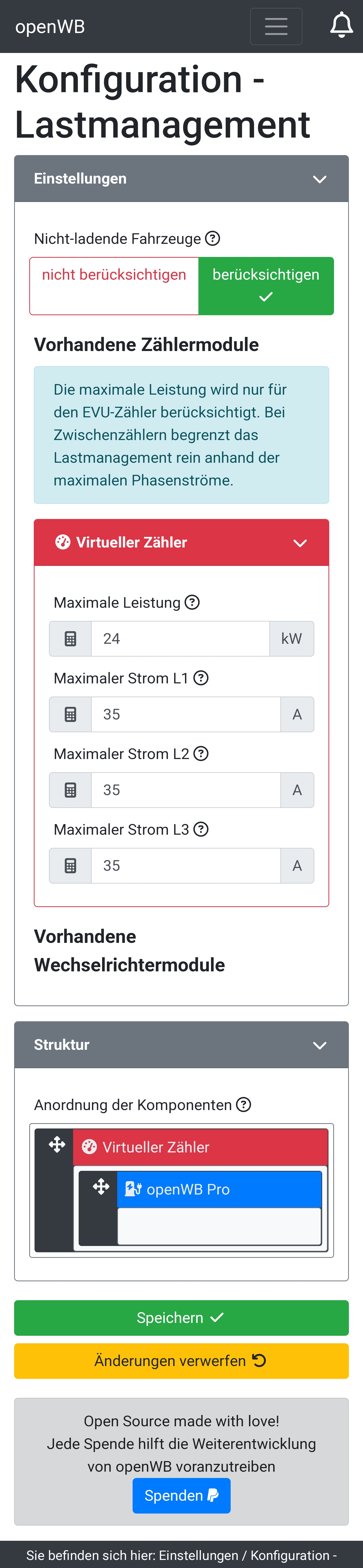

unter der Struktur muss
1. ein roter virtueller Zähler sein, der
2. einen internen, blauen Ladepunkt unter sich einschließt.
Das ist die Vorkonfiguration einer fertigen Standard(+) bei Auslieferung.
s.a. Geros screenshot viewtopic.php?p=110569#p110569

Hallo, ich habe es jetzt so gemacht wie auf dem angefügten Foto. Leider lädt, seitdem ich die Einrichtung vorgenommen habe, die Wallbox mein Fahrzeug nicht mehr. Woran kann das liegen? Ohne irgendwelche Einstellungen oder Verbindung zum Rasberry hat es gestern testweise geklappt.
Jetzt zeigt der e-tron kurz ein weißes Licht an, quasi das Verbinden, und dann blinkt er kurz gelb, was ein durchgestrichener Blitz bedeutet und dann geht alles aus.
2. Muss ich unter maximaler Leistung oder den einzelnen L1, L2, L3 noch etwas einstellen?

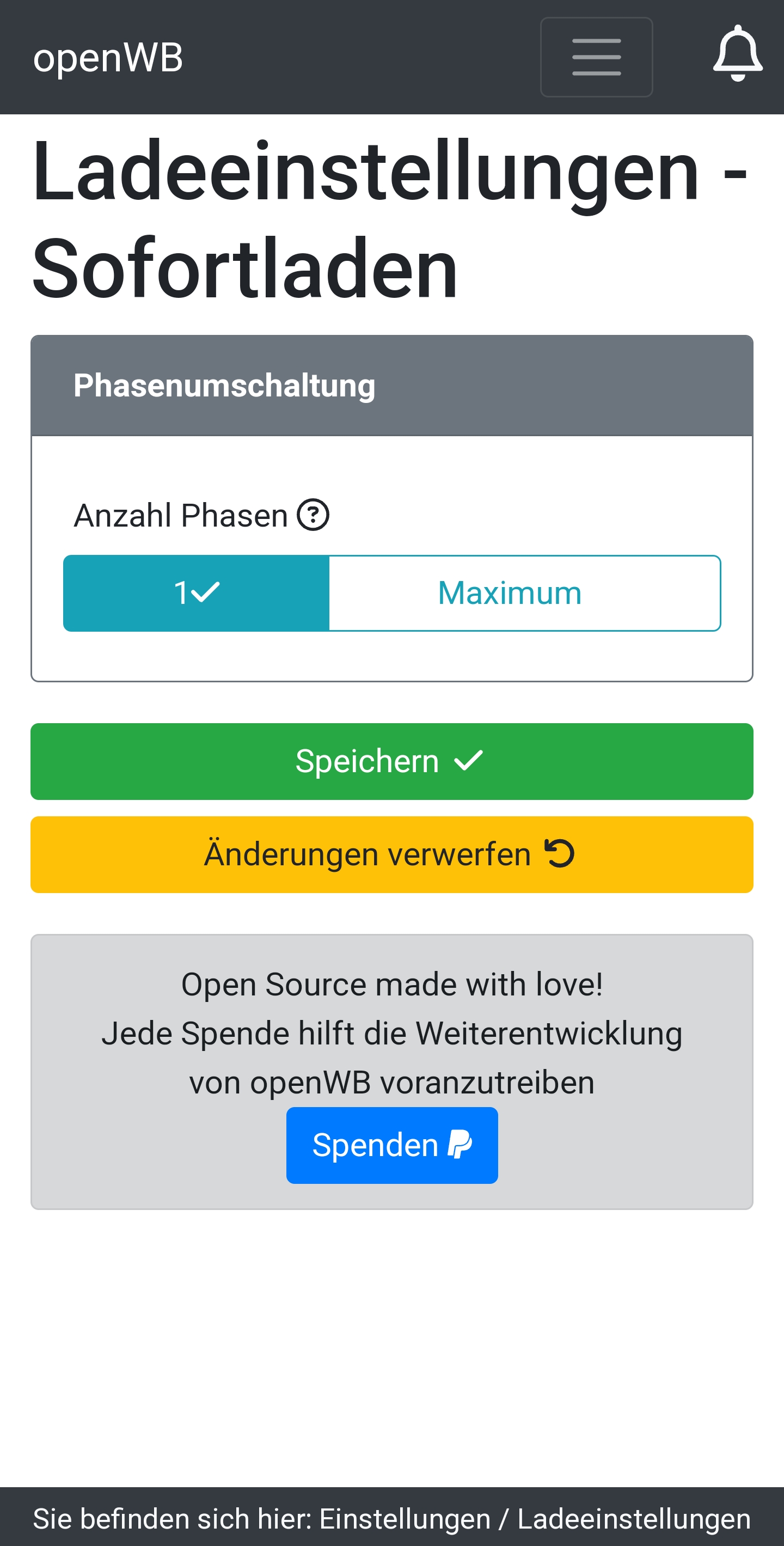

3. Ist die Einstellung unter "Sofortladen" mit der 1 Phase so richtig? Bezieht sich das auf das allgemeine laden, oder auf die Umschaltung bei einer PV Anlage, welche ich ja nicht habe. (siehe Foto)

Bei Sofortladen musst Du auf Maximum gehen und nicht auf 1 wie in deinem Screenshot. Aber das hast Du ja auch schon selbst rausgefunden, dass er dann schneller lädt. Halt mir drei Phasen statt nur einer. (11kW statt 3,6kW)

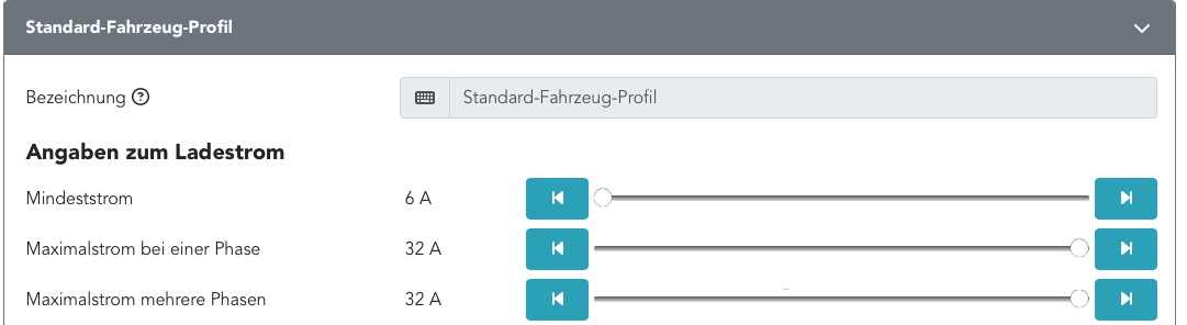

Ansonsten gibt es noch eine Einstellung im Ladeprofil:

Die Einstellung aus deinem Foto habe ich bei mir auch so.
