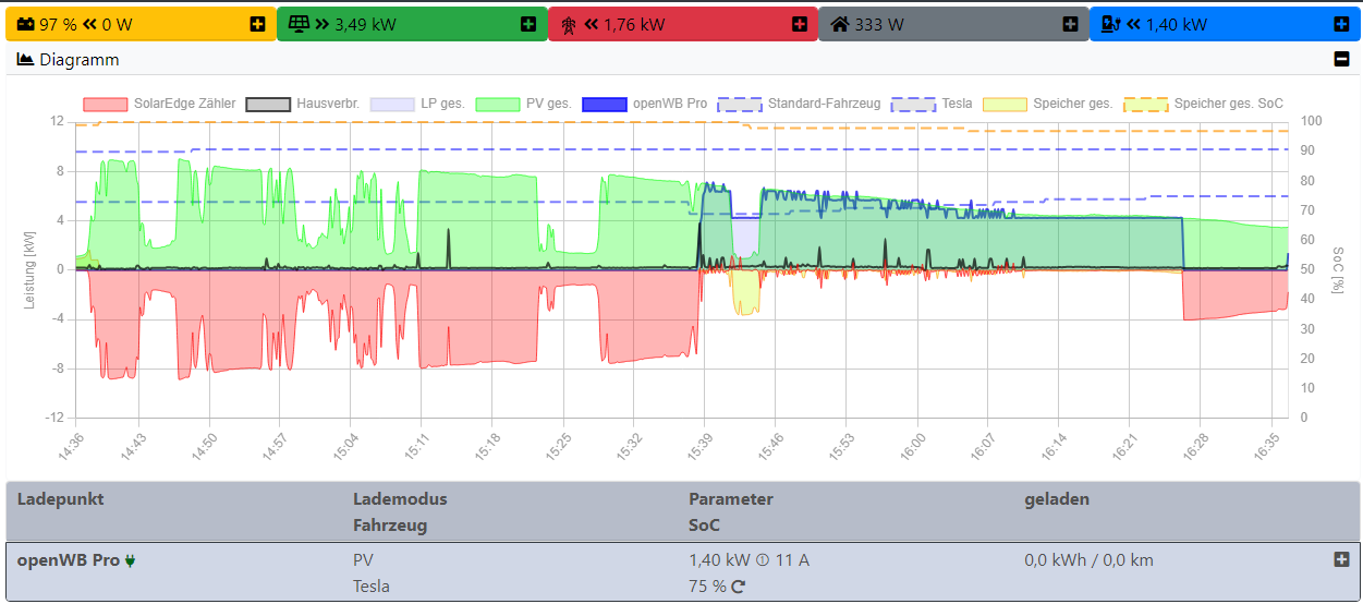

Ein seltsames Verhalten konnte ich bei abnehmender PV-Leistung beobachten: die Ladung hört bei abnehmender PV-Leistung auf 3p einfach auf. Ich vermute, es hängt mit er Umschaltung von 3p auf 1p zusammen und aus irgendeinem Grund wurde stattdessen die Ladung beendet - und auch danach trotz Modus PV-Laden auch nicht wieder gestartet.
Eventuell hing sie in der 3p-Stellung hängen und/oder die Abschaltverzögerung von 300s hat gegriffen. Aber dann sollte zumindest die Ladung wieder starten. So ist es ein sehr unglückliches Verhalten, weil der "Bezug" ja nur durch Abnehmende PV-Leistung verursacht wird und durch Umschalten in 1phasigen Betrieb wieder aufhören würde...
Erst nachdem ich den Modus kurz auf STOP und dann wieder auf PV umgeschaltet habe, ging die Ladung - diesmal dann 1phasig - weiter.
Priorität stand auf Fahrzeug.
Master / Version: 2.1.6-Alpha.1 / 2024-09-26 09:53:45 +0200 [a6e5b30e0]
Siehe ab ca. 16:26 Uhr: Log-Datei dazu:
https://paste.openwb.de/5m9H0gm0Tr3w9NI

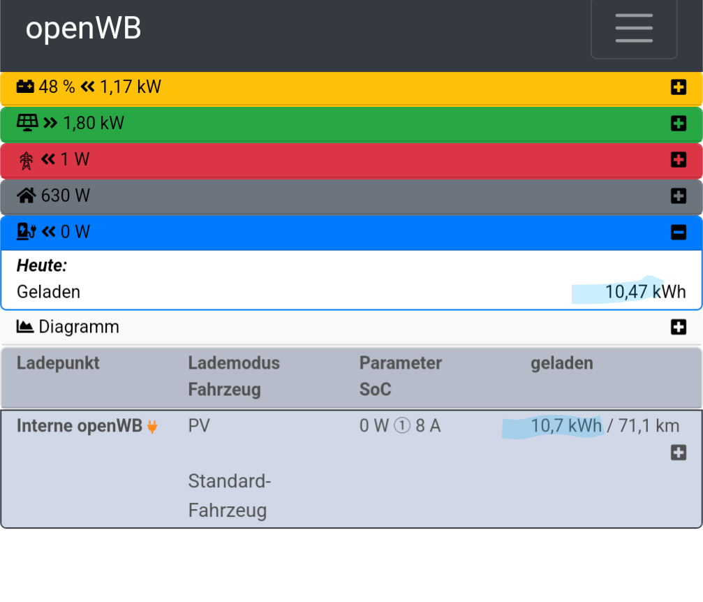

Hallo in die Runde,
Edit:
Kommando zurück, paar Minuten später hat sich der obere Wert aktualisiert und es passt jetzt auf die erste Nachkommastelle genau. Scheint etwas Zeitverzögerung zwischen den Zählern zu geben.
habt ihr auch eine Abweichung der geladenen Energie in den beiden Anzeigen? Das war ein durchgängiger Ladevorgang.
Version: 2024-09-26 09:53:45 +0200 [a6e5b30e0]
Edit:

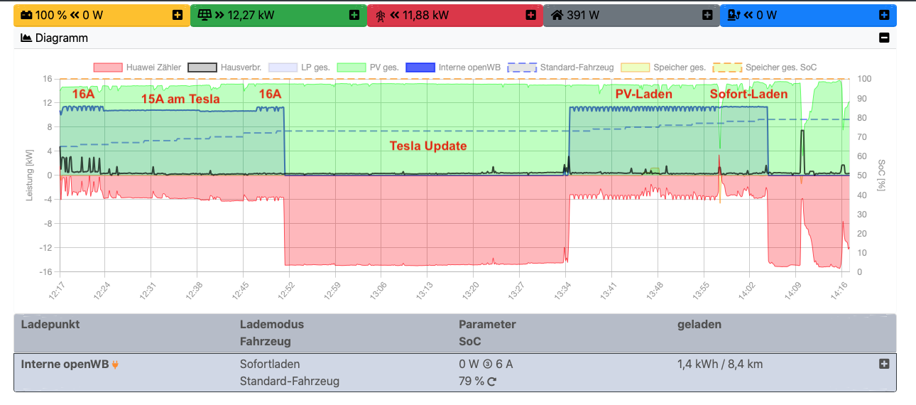

Ich möchte noch eimal das Thema mit der unruhigen Ladelinie aufgreifen, welches bei mir noch immer aktuell ist.
Installiert ist momentan Version 2024-09-26 09:53:45 +0200 [a6e5b30e0].
Gestern war ein sonniger Tag, da konnte ich noch einmal ein wenig testen.
Bei PV-Laden entstand wieder die unruhige Linie, dann habe ich beim Tesla den Ladestrom von 16A auf 15A begrenzt und siehe da, die Linie war glatt.
Da dachte ich, dass es eventuell auch am Tesla liegen könnte, also das aktuelle Update aufgespielt, leider ohne Erfolg.
Am Ende habe ich dann noch einmal die openWB von PV-Laden auf Sofort-Laden umgestellt und die Unruhe war verschwunden.
Ticket ist seit mehreren Tagen offen, noch ohne Antwort.
Mich wundert, dass das "Problem" anscheinend nur wenige User betrifft...
Gruß Mailoh
Huawei Smartlogger 3000A, 2x Huawei Sun2000 10 KTL M1 Wechselrichter, Luna2000 10 S0, DTSU-666
openWB series2 standard+
Tesla Model3 Performance Bj.2022

Ich glaube, das betrifft tendenziell mehrere, nur beim Tesla ist es offensichtlicher, weil er die kleineren Schritte der Stromstärke nicht mitmacht.
Unser Cupra ist genauso unruhig, nur sind die Ausschläge viel kleiner und feiner.
Meiner Meinung nach ist die Regelung eventuell einfach zu „aggressiv“.

Das gezackel kann man ja auch in meinem Screenshot zwei Beiträge weiter oben sehen. Geladen wurde ein Model 3 aus 2019.

Die Pro hatte einen Auslesefehler, ich habe die Fehlerbehandlung angepasst.Elchkopp hat geschrieben: Sa Okt 05, 2024 2:46 pm Ein seltsames Verhalten konnte ich bei abnehmender PV-Leistung beobachten: die Ladung hört bei abnehmender PV-Leistung auf 3p einfach auf. Ich vermute, es hängt mit er Umschaltung von 3p auf 1p zusammen und aus irgendeinem Grund wurde stattdessen die Ladung beendet - und auch danach trotz Modus PV-Laden auch nicht wieder gestartet.
Log-Datei dazu:
