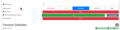

man kann ja Zielladen und Zeitpläne separat konfigurieren:
Du hast "Zielladen" aktiviert. Die Anzeige "Zeitplan" ist zeigt aber nur "ja", falls ein Zeitplan definiert und aktiviert wurde. (Weil man das ja sonst nicht erkennen kann. Wenn Zielladen aktiviert wurde, sieht man das ja am Lademodus.)
Die Begriff sind aber leicht zu verwechseln. Vielleicht sollten wir das anders beschriften.

electron hat geschrieben: Sa Feb 03, 2024 12:01 pm Die Anzeige "Zeitplan" ist zeigt aber nur "ja", falls ein Zeitplan definiert und aktiviert wurde.
Wie man an meinen Screenschots erkennen kann habe ich das gemacht: der Zeitplan für das Fahrzeug existiert und ist aktiviert. In der normalen GUI wird es auch entsprechend angezeigt:

Du hast aber "Zeitladen" ausgeschaltet. Sieht man gut in diesem letzten Screenshot (gleich unterhalb von "Strompreisbasiertes Laden". Wenn Du das einschaltest, wird auch im Colors-Theme "Zeitplan: ja" angezeigt.

Und welcher Lademodus ist aktiviert? Sieht man auf Deinem Bild in blau das ZIELladen aktiv... und dann passt Claus seine Antwort... und ZEITladen ist rot, also aus.

Andi hat geschrieben: Sa Feb 03, 2024 12:11 pm Und welcher Lademodus ist aktiviert? Sieht man auf Deinem Bild in blau das ZIELladen aktiv... und dann passt Claus seine Antwort... und ZEITladen ist rot, also aus.
Ok, Ein "Zeitplan" entspricht also eher dem alten "Nachtladen" und Zielladen wird aus Sicht des Colors-Themes nicht als "Zeitplan" betrachtet, obwohl man tatsächlich Zeitpläne dafür anlegt (und die in der Konfiguration auch so heißen).
Muss man wissen... :D

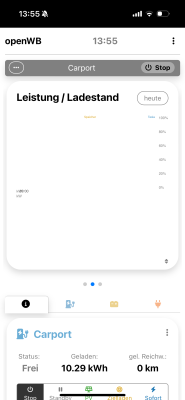

Kleines Update. Auf dem iPhone habe ich die gleiche Situation (siehe Anhang). Ich habe openWB als „App“ auf den Bildschirm gelegt. Wenn ich die „App“ dann einige Zeit später öffne werden alle Kacheln aktualisiert, nur die mittlere bleibt leer. Ich beobachte weiter.

Zeitladen = normaler Zeitplan für z. B. morgendliche Freigabe zur Vorklimatisierung
Zeitladen ist zu allen Modi (außer Stop) hinzubuchbar, also z.B. auch dem Zielladen, was meist einen Mindest-SoC bis zur ZIEL-Zeit dient.
Nur unter Modus Standby agiert Zeitladen alleinig.

Wenn ich es so schnell hintereinander mache wie du beschrieben hast funktioniert es bei mir auch. Hast du mal 1min gewartet? Wenn ich eine Minute warte und dann das Display aktiviere lädt der mittlere Graph nicht mehr bei mir. Das gleiche Verhalten auch im Chrome Browser auf dem iPad.
Über den Cloud Zugang ebenfalls gleiches Verhalten.

Ok, ich habe zumindest einer der Ursachen des Problems gefunden. Anscheinend sendet Mobile Safari andere Events als normale Browser, wenn ein Fenster wieder sichtbar wird. Ich habe das entsprechend korrigiert und eingereicht. Es gibt aber möglicherweise noch ein weiteres Problem mit der MQTT-Verbindung - die wird irgendwann abgebrochen, wenn das Fenster nicht aktiv ist. Die automatische Wieder-Verbindung scheint nicht 100% zu funktionieren. Das muss ich noch weiter beobachten.
