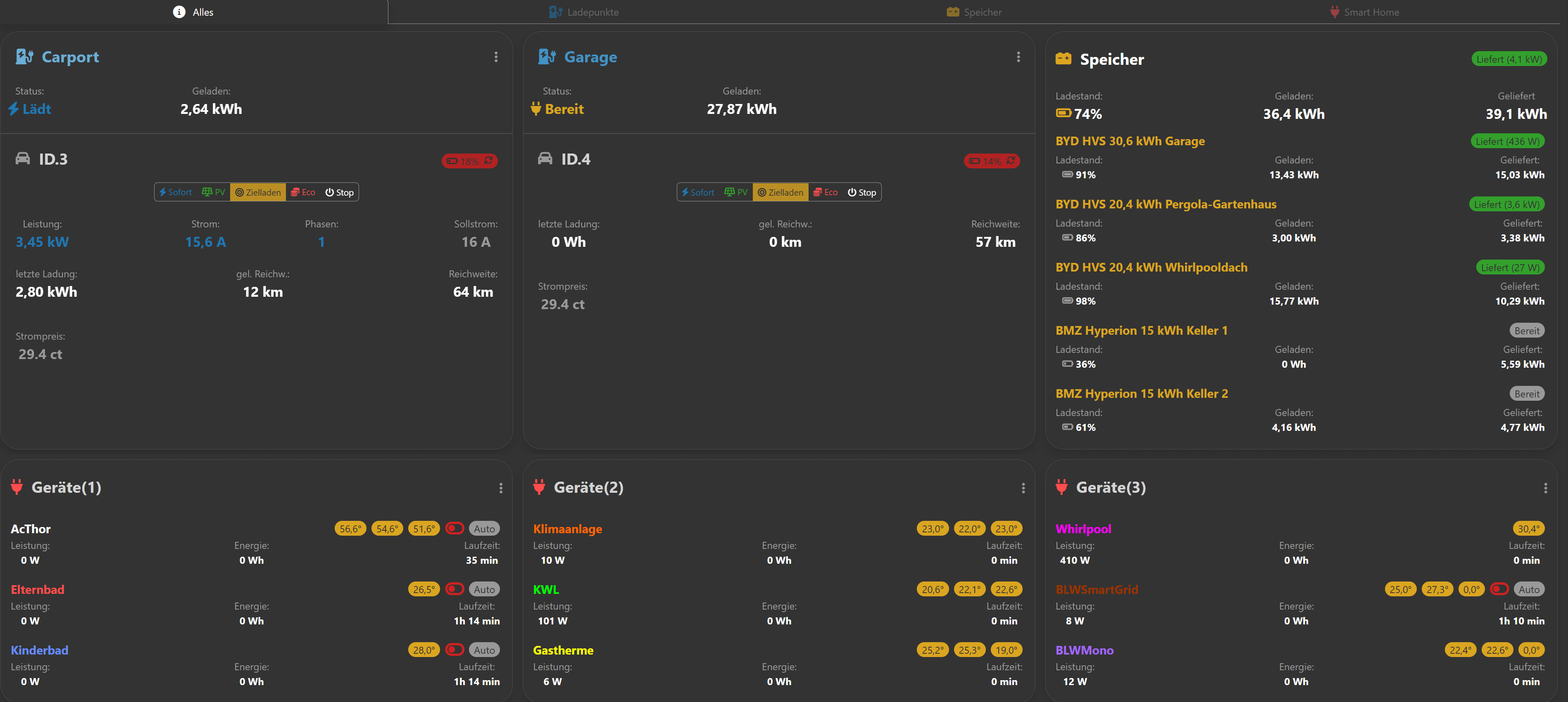

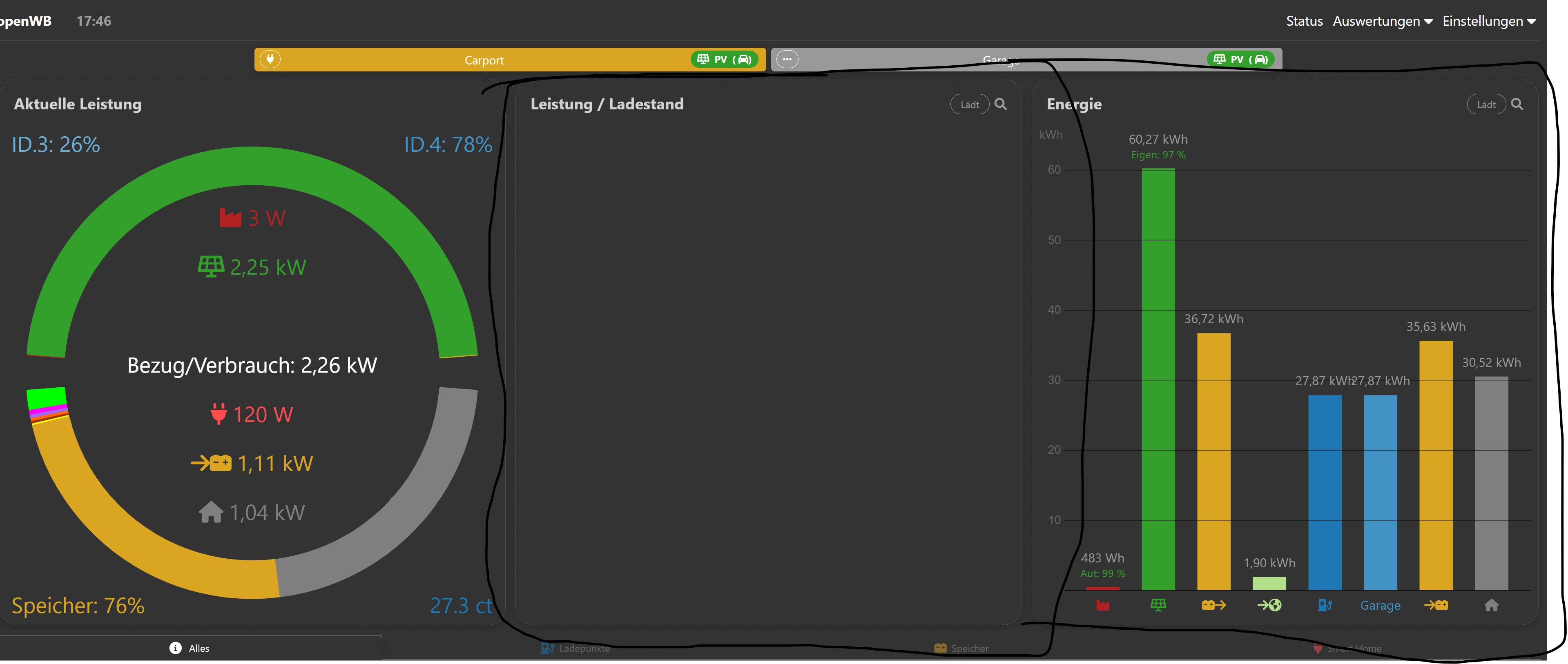

So ist wieder hängen geblieben .
Aber anscheinen nur das Smarthome
https://paste.openwb.de/DxSLZYCadqfW56F
Ist bei 9:00 Uhr hängen geblieben siehe Log .
Danach wird nichts mehr ins Log geschrieben .
Auch kein Zähler in den SmartHome Modulen wird aktualisiert .
Ebenfalls werden die Energie Mengen nicht mehr geladen .
Ist zwar das Colour Theme aber ich habe nur das an
Aber man Sieht was ich meine !
Die Batterie Module und die PV Module werden anscheinen noch aktualisiert .
Ich denke das kommt aber daher das es MQTT Module sind und die Werte von Außen kommen .
Hier noch das Main Log .
https://paste.openwb.de/fpj8rRNXEEK2UfX
Das Thread Log ist leer !
Und er nimmt z.b unter Das Klicken auf Information Aktualisieren nicht mehr an .
Ebenso das Klicken auf System / Neustart .

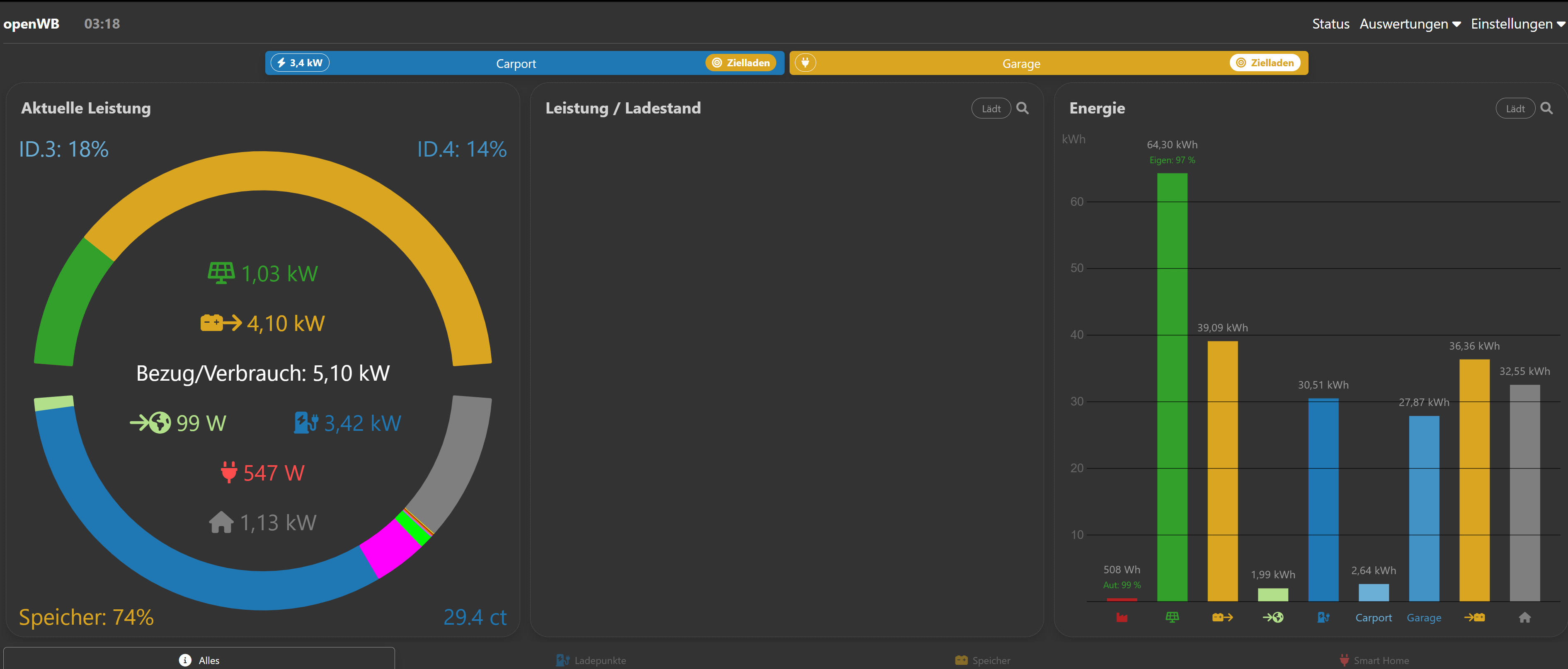

So wieder hängen geblieben .
Zum Glück habe ich es noch gemerkt .
Sonst würde ich morgen da stehen und auto ist fast Leer .
Hier das Main Log
https://paste.openwb.de/xHyyYV2PTyK4k8P
Smarthome Log
https://paste.openwb.de/dR3g1OxfcZJeTEf
Ich denke das es ab 19:30 sowas wieder gehangen hat .
Thread Log ist leer .
Im Mqtt browser wird alles nochmal von Meinem MQTT Server übergeben .
Nun Hänge aber das Gui wieder komplett .
Und es werden keine Leistungsdaten mehr Geladen
Siehe Bild
Hier das Main Log
Smarthome Log
Siehe Bild

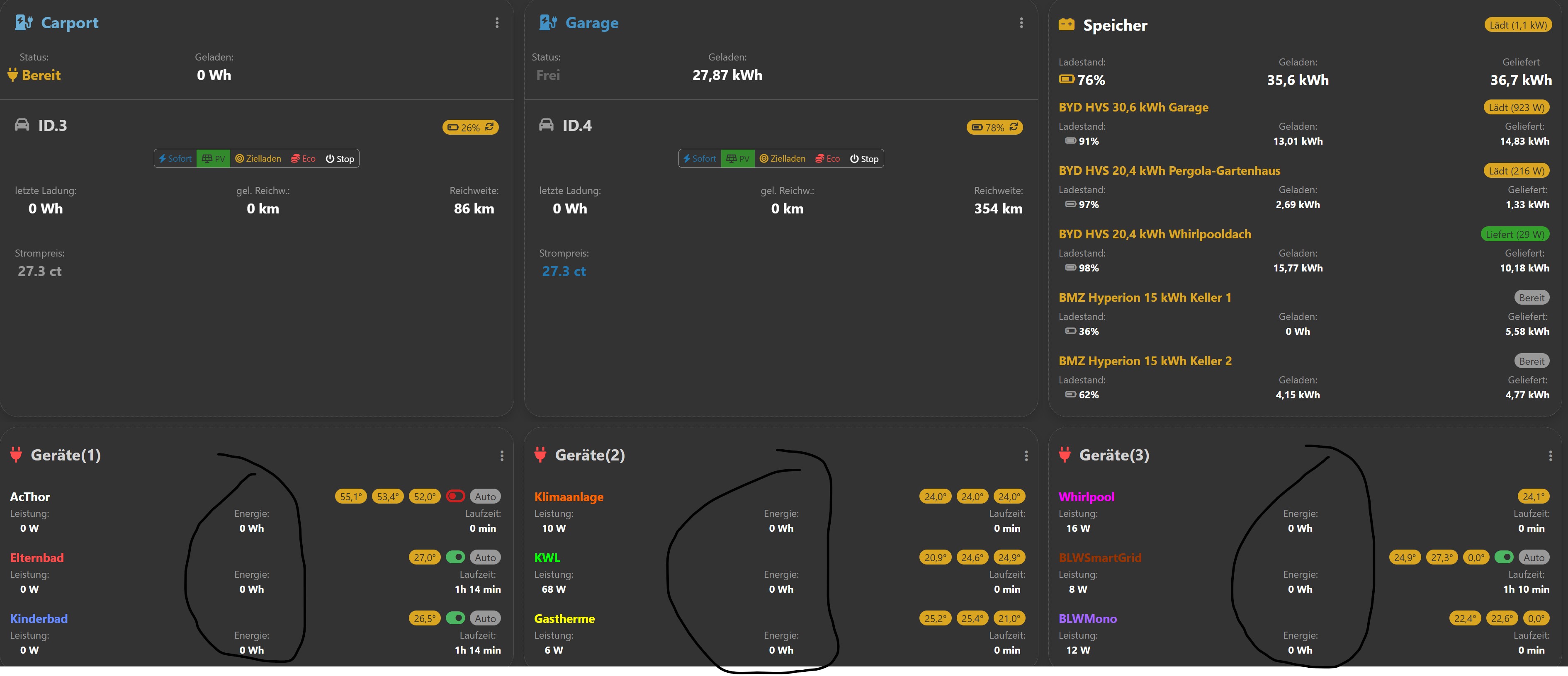

Ihaglc hat geschrieben: Di Jul 08, 2025 11:36 pmAuch ich kann bestätigen, dass es mit neuer Version Probleme mit den Smarthomegeräten gibt.Meth hat geschrieben: Di Jul 08, 2025 11:55 amHabe jetzt gerade auf das neueste Update upgedatet leider werden immer noch keine Leistungen und Energie bei den Smart Home Geräten angezeigtMeth hat geschrieben: Mo Jul 07, 2025 1:20 pm Hallo
Ich glaube seit dem letzten Update werden die einzelnen Smart Home Geräte nicht mehr separat gezählt und angezeigt
Ich meine die Leistungen Watt als würde der Zähler nicht mehr abgerufen oder abgefragt
Es wird auch keine Watt mehr ins Mqtt geschrieben
Main log
https://paste.openwb.de/0kQuAF43bifAzLY
Smarthome log
https://paste.openwb.de/EKChWhL6an323JN
Thread log falls hilfreich
https://paste.openwb.de/ngwhDx8hg0i6qLe
Bei mir werden seit 2025-07-07 16:26:28 +0200 [3474009d1] nur noch 3 von 5 Smarthomezählern sowie die dazu entsprechenden Smarthomegeräte Werte angezeigt, bei den anderen 2 SH ( beides Elgris 3 Phasenzähler, ähnlich SDM630 ) gibt es keine Werte. aber auch keine Fehlermeldung.
Also kein Einzelfall.
Ihaglc hat geschrieben: Mi Jul 09, 2025 3:01 pmBei mir nicht, beide Elgis/SDM zeigen auch weiterhin mit der neuen Änderung keine Werte an.LenaK hat geschrieben: Mi Jul 09, 2025 1:40 pmIst behoben.Meth hat geschrieben: Mi Jul 09, 2025 12:37 pm
Ok die sdm630 werden wieder ausgelesen Aber anscheinend nur einmal oder sehr unregelmäßig
Aber die sdm120 anscheinend nicht
Wenn ich auf die protoss gehe werden die egal ob sdm 630 oder sdm120 nicht mehr im Turnus von der openWB abgefragt beim die sie gesendeten/entpfangenen Daten nicht mehr ändern
Hier das log
https://paste.openwb.de/w16YOgvxcfkhbKt
SH_log https://paste.openwb.de/DE78Oj6Ra4b2gOf
