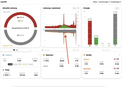

Da es eventuell untergegangen ist und ich das Problem gerade wieder habe, hier noch einmal die Info.
Im mittleren Graphen ist der Hausverbrauch falsch eingefärbt. Das Problem habe nicht nicht jeden Tag, aber heute ist es wieder da. Die Farbe ist die der Smarthomegeräte. Diese waren heute nicht an.
kai9555 hat geschrieben: Mo Feb 05, 2024 3:57 pm Ich melde mich noch einmal. Gerade habe ich gesehen das im mittleren Graphen bei mir etwas mit der Einfärbung des Hausverbauchs nicht passt. Was kann ich dir liefern, damit du dem nachgehen kannst? VG

Ich hatte einen Fix zum Abfangen von Fehlern in den Smarthone-Werten eingereicht, die ab und zu auftreten. Der muss aber noch in den Master gemerged werden. Schaun wir mal, ob der das Problem behebt.

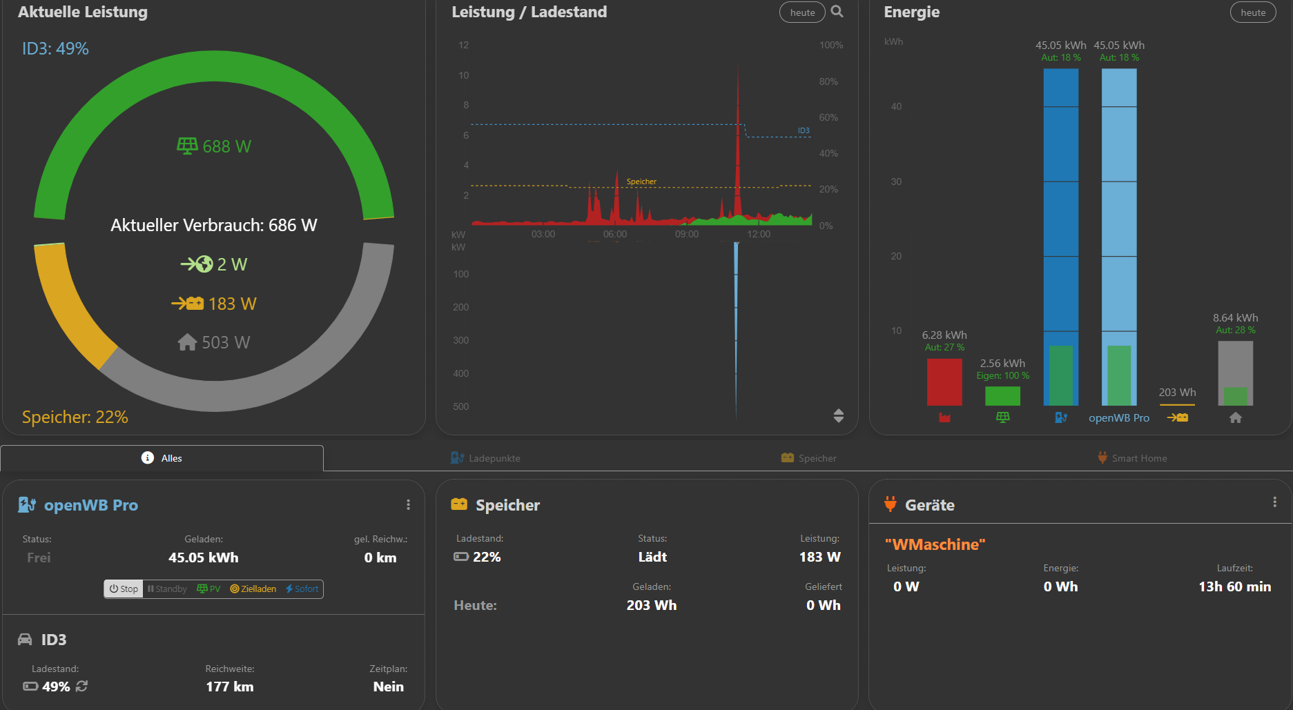

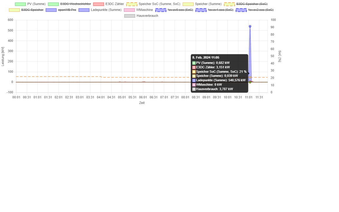

ich habe auch seit den letzten beiden Update (z.Zt. 2024-02-05 11:52:39 +0100 [352561b7c]) eine komische Anzeige (siehe Screenshots).
Ich habe eine E3DC-Hauskranktwerk S10E12.
Die beiden blauen Balken sind in dem Moment zustande gekommen, als unser Durchlauferhitzer verwendet wurde, aber dieser nimmt aber keine
45 kWh sondern kurzfristig eine Verbrauch von 4,5 kwh. Und der Durchlauferhitzer wird auch nicht separat gemessen, sondern hängt ganz normal am Hausverbrauch.
Es wurde nicht am Auto geladen!

Diese plötzlichen extremen Ausschläge im Graphen sind mir auch schon öfter aufgefallen. Meiner Ansicht nach gibt es zwei möglich Ursachen - entweder wurde ein Zähler zurückgesetzt, oder es gab kurzfristig keinen Wert für diesen Zähler. Da die openWB den Verbrauch im 5-Minuten-Intervall immer als Differenz zwischen zwei Zählerständen berechnet, kann es im Extremfall sein, dass die gesamte bisherige Leistung eines Zählers für ein 5-Minuten-Intervall angezeigt wird. Ich würde mal vermuten, dass bei Dir auch so etwas passiert ist. Warum aber dieser Verbrauch dann für den Ladepunkt und nicht den Hausverbrauch angezeigt wird, ist mir auch nicht klar.
