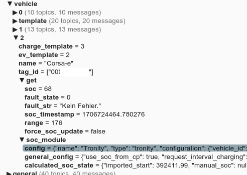

mrinas hat geschrieben: Mi Jan 31, 2024 5:06 pm Schau mal mit dem MQTT Explorer in die soc Konfig im Vehicle, dort findest Du ein calculate_soc. Das auf true setzen sollten machen was Du brauchst. Vergleich das mit dem PSA Modul, da ist das automatisch auf true gesetzt.
Danke für den Tipp. Leider finde ich dergleichen nicht:
Und so sieht es aus, wenn man "Manueller SoC" wählt. Kein "calculate_soc" zu finden:
openWB/vehicle/2/soc_module/config
{"name": "Manueller SoC", "type": "manual", "configuration": {}}
openWB/vehicle/2/soc_module/general_config
{"use_soc_from_cp": true, "request_interval_charging": 120, "request_interval_not_charging": 7200, "request_only_plugged": false}
Update: Habe es mal händisch eingetragen und gepublished. Hatte aber keinerlei Effekt, der SoC wurde während dem Laden _nicht_ geupdated-

@mrinas: Es fehlt noch die Verarbeitung im Backend: in tronity.py muss caclulate_soc noch in der Konfig gespeichert werden.
Und in tronity/soc.py das Flag zum berechnen gesetzt werden Z.17:
return ConfigurableVehicle(vehicle_config=vehicle_config, component_updater=updater, vehicle=vehicle, calc_while_charging=vehicle_config.configuration.calculate_soc)

LenaK hat geschrieben: Do Feb 01, 2024 9:06 am @mrinas: Es fehlt noch die Verarbeitung im Backend: in tronity.py muss caclulate_soc noch in der Konfig gespeichert werden.
danke für den Hinweis, schau' ich mir heute gleich an.
done. https://github.com/openWB/core/pull/1398
Hab' das eben im Simulator getestet, beim Tronity Modul kann der SoC nun manuell berechnet werden.
