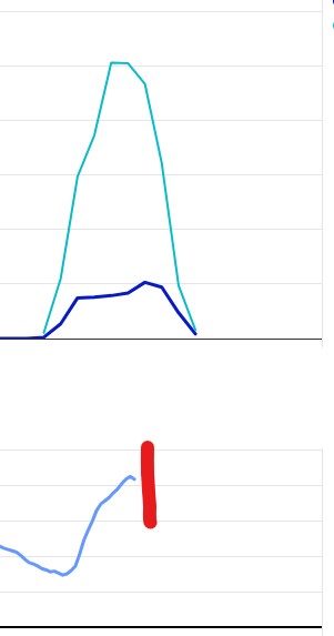

ich habe dieses Phänomen:
viewtopic.php?p=135807#p135807
oder lang das nur daran dass sie die OpenWB aufgehängt hat ? Softwarestand ist von ca. 08.11.2025

so es ist heute wieder passiert, der WR blockiert nun die Batterie komplett..... inkl Fehlermeldung
Ich hoffe ich bekomme im laufe der Woche noch einen LOG...
