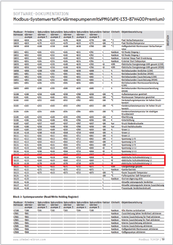

okaegi hat geschrieben: Di Jan 07, 2025 10:53 am Also das ist so: Stiebel liefert an der modbus Schnittstelle keine aktuelle Leistung.
In der Modbus-Dokumentation zum Stiebel WPM (Wärmepumpenmanager) steht, dass die elektrische Aufnahmeleistung L1, L2, L3 (Phasen?) über die Register 36118, 36119 und 36120 in Watt verfügbar ist (siehe unten) oder hat diese "Aufnahmeleistung" nichts mit der elektrischen Leistung der Wärmepumpe zu tun?

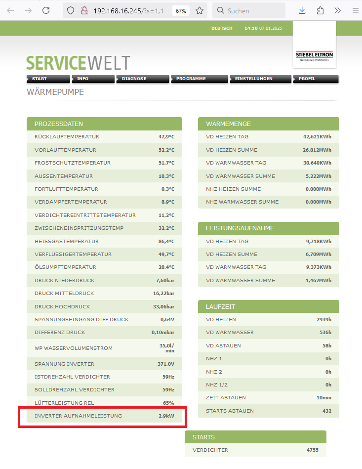

Wenn man die elektrische Leistung nicht via Modbus bekommt, so wird die aktuelle Leistung ja doch via Webfrontend angezeigt:
Könnte man das nicht auch via Scripting aus dem HTML-Code rauskitzeln? Die Leistung liegt ja als Plain HTML vor:
  <tr class="odd">
    <td class="key round-leftbottom">INVERTER AUFNAHMELEISTUNG</td>
    <td class="value round-rightbottom">2,9kW</td>
  </tr>

1) Leistung bei Stiebel Eltron WP via Modbus abfragen
Das geht tatatsächlich ... aber nur für Geräte mit dem "WPM G". Dies ist ein Wärmepumpenmanager für andere Gerätearten. Die WPL Serien verwenden den Standard "WPM" und hier ist KEINE Abfrage der aktuellen Leistungsaufnahme via Modbus möglich (laut Stiebel Eltron Support).
2) Bei Verwendung des ISG wird die aktuelle Leistung auf einer Page des ISG angezeigt: http://<IP-DES-ISG>/?s=1,1 (unter "INVERTER AUFNAHMELEISTUNG"). Somit wäre die Ermittlung der aktuellen Leistung via regelmäßigem Aufruf eines Web Scraping Scripts möglich. Mit einem einfachen Python-Script wäre die Ermittlung der Leistung der Stiebel Eltron WP möglich:
