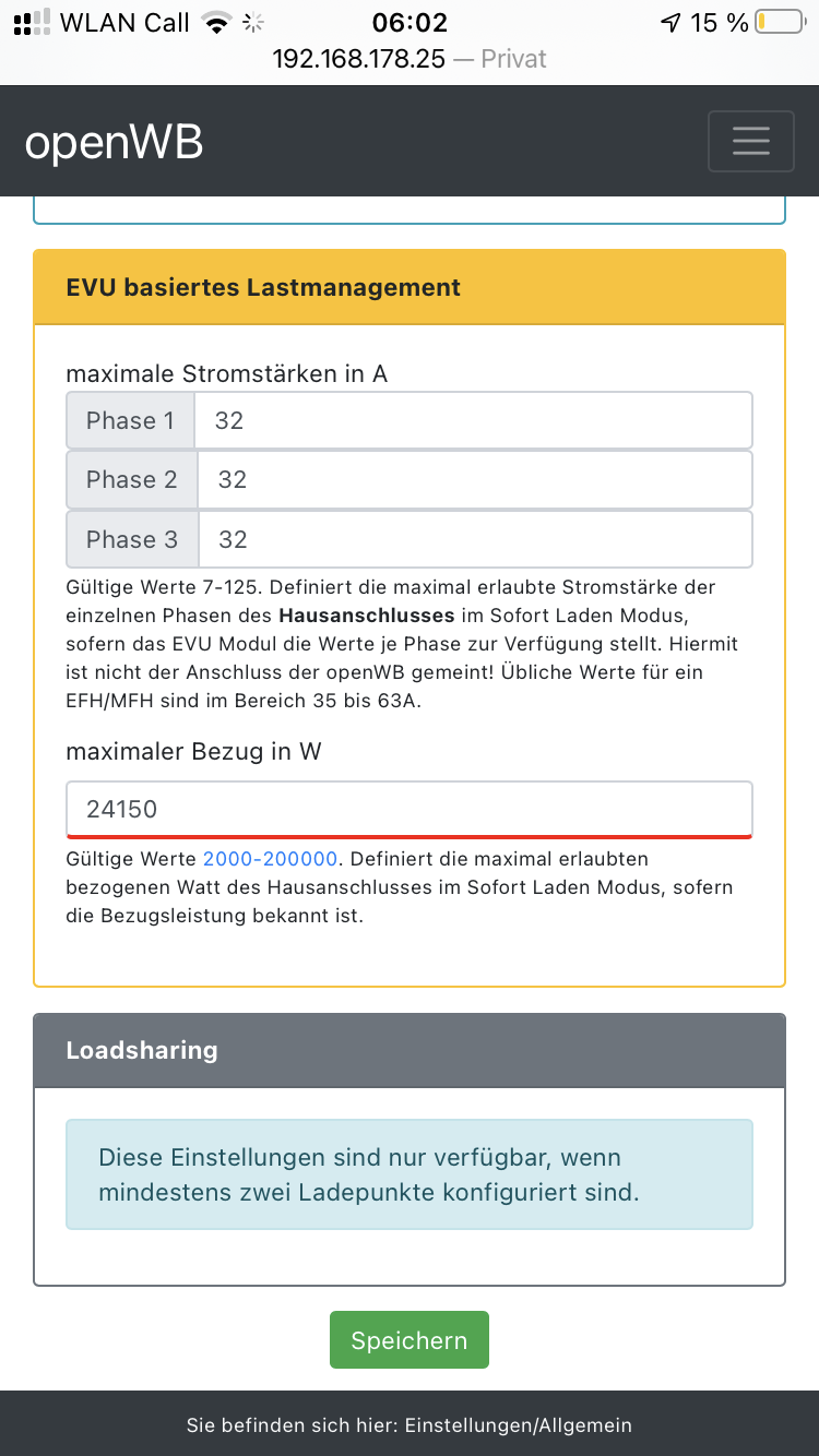

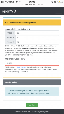

Maximaler Bezug in W unter den Einstellungen nicht beschreibbar. Ich kann die Einstellungen nicht übernehmen, da meine angegebene Wert angeblich falsch ist. Das ist der aber nicht zumindest nicht, wie es in der Beschreibung steht. siehe Anhang

Das Eingabefeld ist so eingestellt, dass in Zahlen in 1000W-Schritten eingestellt werden können (step="1000"). Woher hast Du die Vorgabe mit 24150W und warum ist die bis auf 50W angegeben? Hintergrund der Schrittweite ist, dass einige mobile Browser bei Zahlenfeldern dann einen "Spinner" einblenden, mit dem schnell Zahlen eingegeben werden können.drego hat geschrieben: Mo Feb 01, 2021 5:04 am Maximaler Bezug in W unter den Einstellungen nicht beschreibbar. Ich kann die Einstellungen nicht übernehmen, da meine angegebene Wert angeblich falsch ist. Das ist der aber nicht zumindest nicht, wie es in der Beschreibung steht. siehe Anhang6F329097-815E-4032-8652-41D1AFC4D226.png
Version 11a
Ich denke, Du hast einfach 35A * 230V * 3 Phasen berechnet? Dann wird bei Dir der Hausanschluss bereits vorher durch die Beschränkung der einzelnen Phasen auf 35A geschützt und Du kannst getrost 25000W einstellen. Normalerweise wird vom Netzbetreiber jedoch eine andere maximale Leistung in ganzen kW vorgegeben (daher 1000W-Schritte). Ich werde die Beschreibung entsprechend anpassen.
