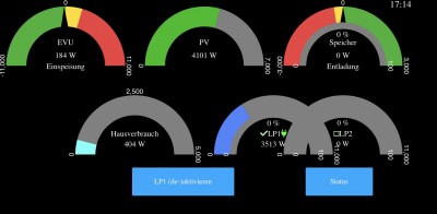

Seit Installation der 1.9.227 ist die Anzeige auf dem ext. Display etwas verschoben. Es wird auch ein Batteriespeicher angezeigt, der nicht vorhanden ist.

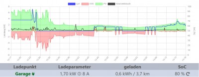

Kette-links hat geschrieben: Fr Apr 02, 2021 1:55 pm Hallo, habe seit vergangener Woche die OpenWb.
Bin noch etwas am "Feintuning" mit den Einstellungen
beschäftigt. Läuft nach anfänglichen Problemen
mit der Datenauslese jetzt gut (Support sei Dank !!!).
Bei dem Erscheinungsbild "Colors" ist leider bei
"Energie heute" seit 2 Tagen keine Anzeige mehr vorhanden.
Habe an den Einstellungen nix verändert.
Hat jemand das selbe Problem?
Anlage :Fronius Symo Hybrid mit LGResu Speicher.
Danke vorab für Eure ev. Infos

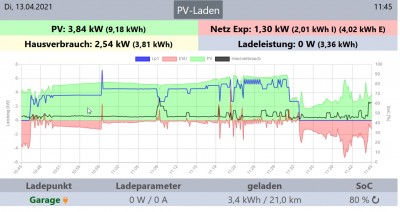

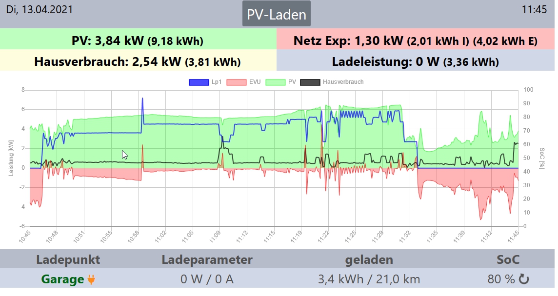

Re: Rückmeldungen Stable 1.9.220
Bei mir sieht die Darstellung heute ungewöhnlich aus. Ferner wird der letzte Ladestrom nicht zurückgesetzt!
Funktioniert in der aktuellen nightly wieder.BuzzLightyear hat geschrieben: Mo Apr 05, 2021 3:17 pm Seit Installation der 1.9.227 ist die Anzeige auf dem ext. Display etwas verschoben. Es wird auch ein Batteriespeicher angezeigt, der nicht vorhanden ist.

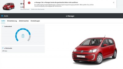

Heute hat das PV Laden abgebrochen und wurde nicht wieder gestartet.
Der Up meldet das die Stromversorgung unterbrochen wurde.
Bisher hat das immer funktioniert.
Nach Stop - Ladestecker ziehen und Neustart funktioniert das PV Laden wieder wie gewohnt
ohne einschlafen. Scheint ja aber nicht immer der Fall zu sein.
Deine Ein-Ausschalthysterese ist evtl zu klein. Nach zu vielen Ein-/Ausschaltvorgängen verweigert ein eUp (und andere VW) das Laden

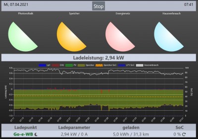

Das mit zu vielen Ein-/Ausschaltvorgängen kann hier ja nicht sein,
da nur einmal - am Ende der Ladekurve zu sehen - geschaltet wurde.
Heute Nachmittag gab es acht Schaltvorgänge und er lädt noch.
Ich meine mit Schaltvorgängen, das die Ladung beendet wird und dann neu startet.
Die Umschaltung des Ladesstromes ist nicht gemeint.
