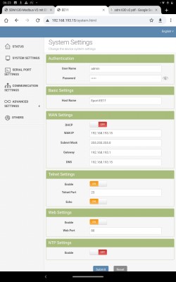

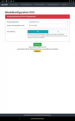

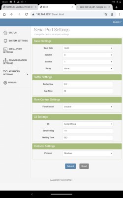

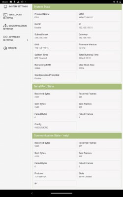

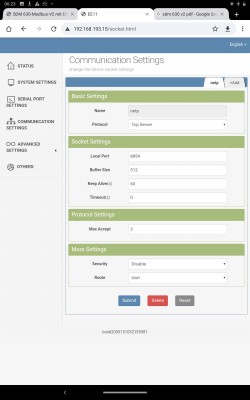

Problem gelöst:
Nachdem alles nicht funktioniert hat, habe ich A und B am Elfin vertauscht und wieder zurück getauscht, die Spannungen am Modbus gemessen= 3,2V, die GND klemme entfernt, Einstellungen im Smarthome 2.0 gelöscht, versucht in der OpenWB in der Modulkonfiguration mit der Einstellung SDM 630 eine Kommunikation aufzubauen und anschließend wieder zurück gestellt auf openWB EVU Kit. Anschließend waren empfangene Daten im EE11 vorhanden, der Telefonhörer im SDM 630 vorhanden und die Leistung meines Hausverbrauch vorhanden. Fehlerursache unbekannt, eventuell hat das Entfernen der GND klemme am Modbus geholfen. Anbei nochmals alle Einstellungen wie es jetzt funktioniert. Vielen Dank an alle, die mich bei der Fehlersuche tatkräftig unterstützt haben.

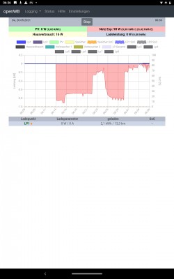

Moin,
dass Daten kommen, ist schonmal gut.
Warum hattest Du ihn in SH 2.0 eingetragen?
Mir sieht allerdings der Graph etwas merkwürdig aus, 16 W Hausverbrauch und zusätzlich Einspeisung ins Netz?
Die Legende über dem Graph kannst Du bereinigen, indem Du unter Einstellungen/ Erscheinungsbild/ Graph den Button "Legende" 1x de- und wieder aktivierst.

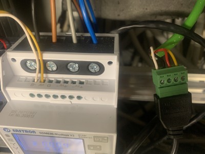

gratuliere, ich bin leider noch nicht so weit, der Telefonhörer will einfach nicht im SDM Display erscheinen und der EE11 empfängt einfach keine seriellen Daten. Du schreibst, Du hättest eine Ground Klemme entfernt. Bei mir siehts so aus als ob da gar keine Klemme auf Ground anliegt...

GND wird bei kurzen RS485-Strecken nicht verwendet - zumindest nicht bei openWB/smartWB innerhalb der WB.

Ja, bei dir ist die gnd Klemme am sdm 630 nicht angeschlossen, dann war das wohl nicht das Problem. Hast du die Spannung zwisch A und B mal gemessen? Bei mir sind das 3,2V.

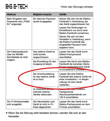

Ich habe auch noch die Bedienungsanleitung (Fehlerbehebung) des SDM630 im Detail studiert, und da ist mir bewusst geworden, dass meine Verbindungsleitung zwischen dem SDM630 und den EE11 kaum 30cm lang ist - das werde ich mir auch noch ansehen!
Beiträge: 8415
Has thanked: 126 times
Been thanked: 141 times
Re: SDM 630-Modbus-V2 mit Elfin EE11 als EVU-Übergabepunkt
Das muss auch mit 20cm Länge funktionieren.
