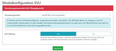

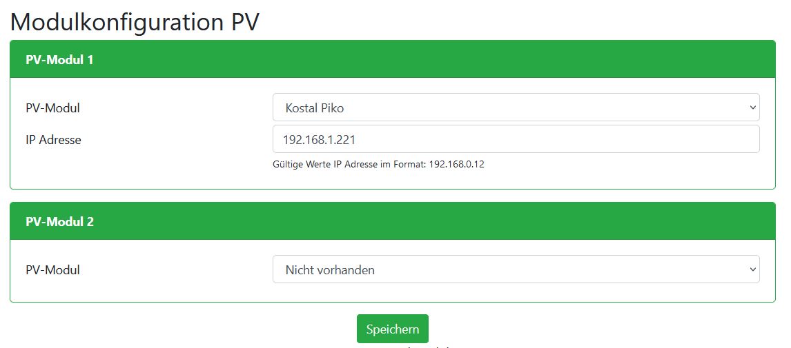

ich habe auch nach Update am Montag Abend von 248 auf 249 das Problem des fehlenden EVU Wertes.
Zurück auf 248 ging es wieder und dann habe ich diesen Thread hier entdeckt.
Also eben gerade nochmal auf 249 nightly aber immer noch nix.
Anbei die EVU und PV Modulkoniguration und die Logdateien:
und
Dabei fällt auf, dass das PV-Log nur während Version 248 beschrieben wird während 249 drauf war/ist gibt es keine Einträge...
Ich gehe zunächst mal zurück auf 248.
Danke für die Hilfe!

2021-10-13 09:40:56: pv1watt -2184 pv2watt pvwatt -2184 ladeleistung 0 llalt 0 nachtladen 0 nachtladen 0 minimalA 8 maximalA 16 (LV1) at 1179 loadvars loadvars.sh
2021-10-13 09:40:56: speicherleistung 1296 speichersoc 12 (LV1) at 1174 loadvars loadvars.sh
ValueError: invalid literal for int() with base 10: 'pv'
watt2 = int(sys.argv[1])
File "/var/www/html/openWB/runs/simcount.py", line 7, in <module>
2021-10-13 09:40:55: RET: 1 (LV2) at 21 main modules/bezug_kostalpiko/main.sh
TypeError: write() argument must be str, not int
f.write(pvwatt)
File "/var/www/html/openWB/modules/bezug_kostalpiko/kostal_piko.py", line 44, in <module>
2021-10-13 09:40:55: PID: 17643: Leistung WR: 2184
2021-10-13 09:40:55: PID: 17643: Kostal Piko Speicher: speicher_bydhv
2021-10-13 09:40:55: PID: 17643: Kostal Piko IP: 192.168.1.221
2021-10-13 09:40:51: **** Regulation loop start **** (LV1) at 50 main /var/www/html/openWB/regel.sh
curl: try 'curl --help' or 'curl --manual' for more information
curl: no URL specified!
f.write(pvwatt)
f.write(pvwatt)
f.write(pvwatt)
f.write(pvwatt)
f.write(pvwatt)
2021-10-13 09:40:03: ##### cron5min.sh finished ##### (LV0)
2021-10-13 09:40:01: ##### cron5min.sh started ##### (LV0)
f.write(pvwatt)
f.write(pvwatt)
f.write(pvwatt)
f.write(pvwatt)
f.write(pvwatt)
f.write(pvwatt)
f.write(pvwatt)
f.write(pvwatt)
f.write(pvwatt)
f.write(pvwatt)
f.write(pvwatt)
f.write(pvwatt)
f.write(pvwatt)
f.write(pvwatt)
f.write(pvwatt)
f.write(pvwatt)
f.write(pvwatt)
f.write(pvwatt)
f.write(pvwatt)
f.write(pvwatt)
f.write(pvwatt)
