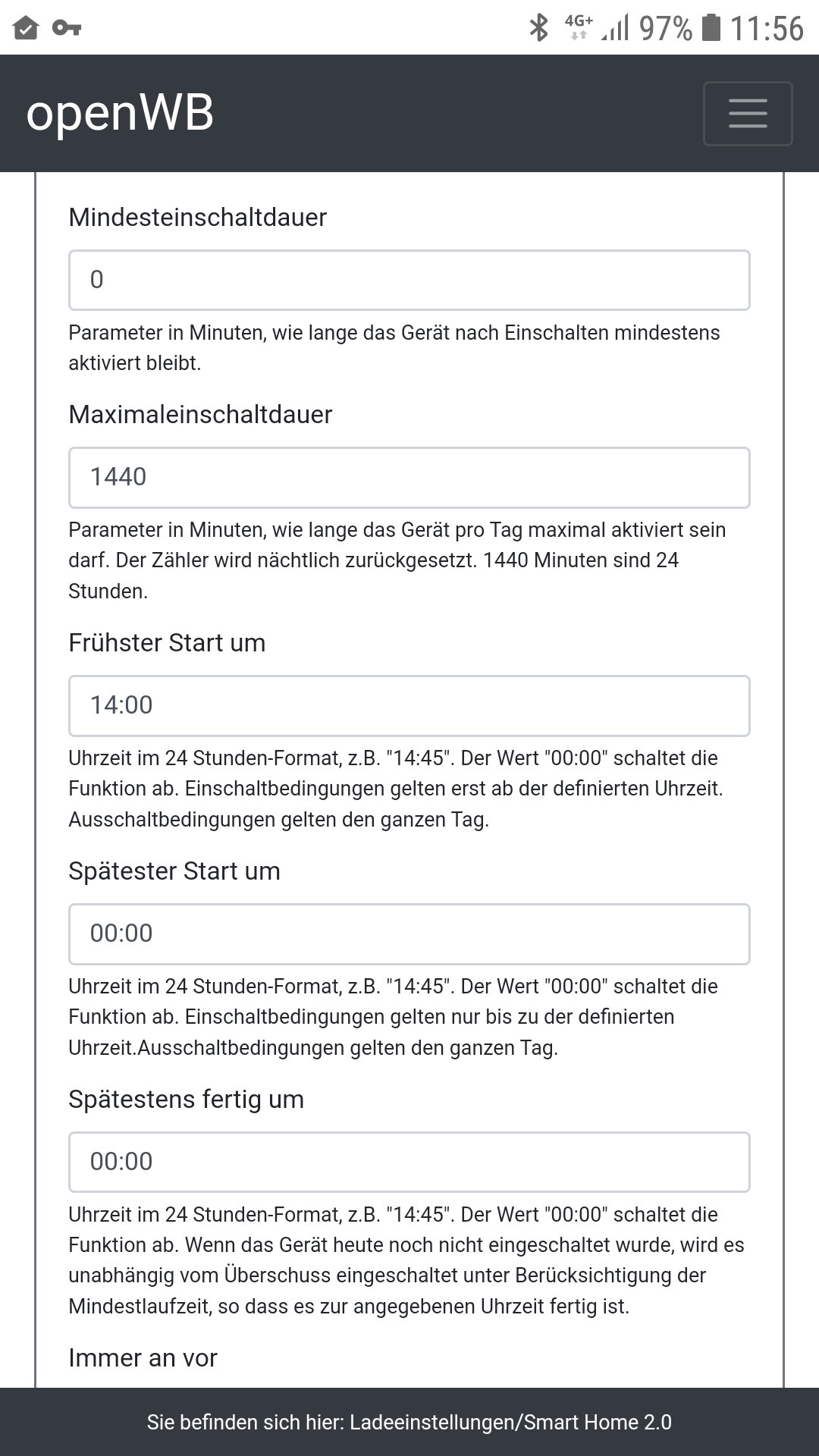

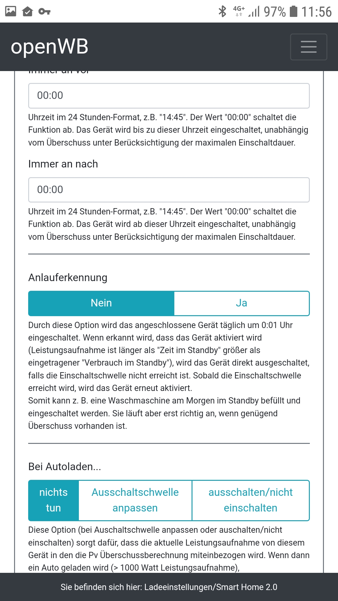

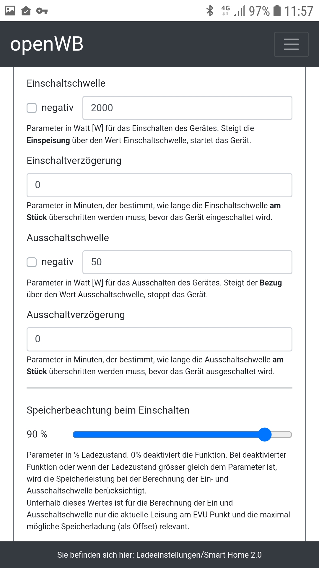

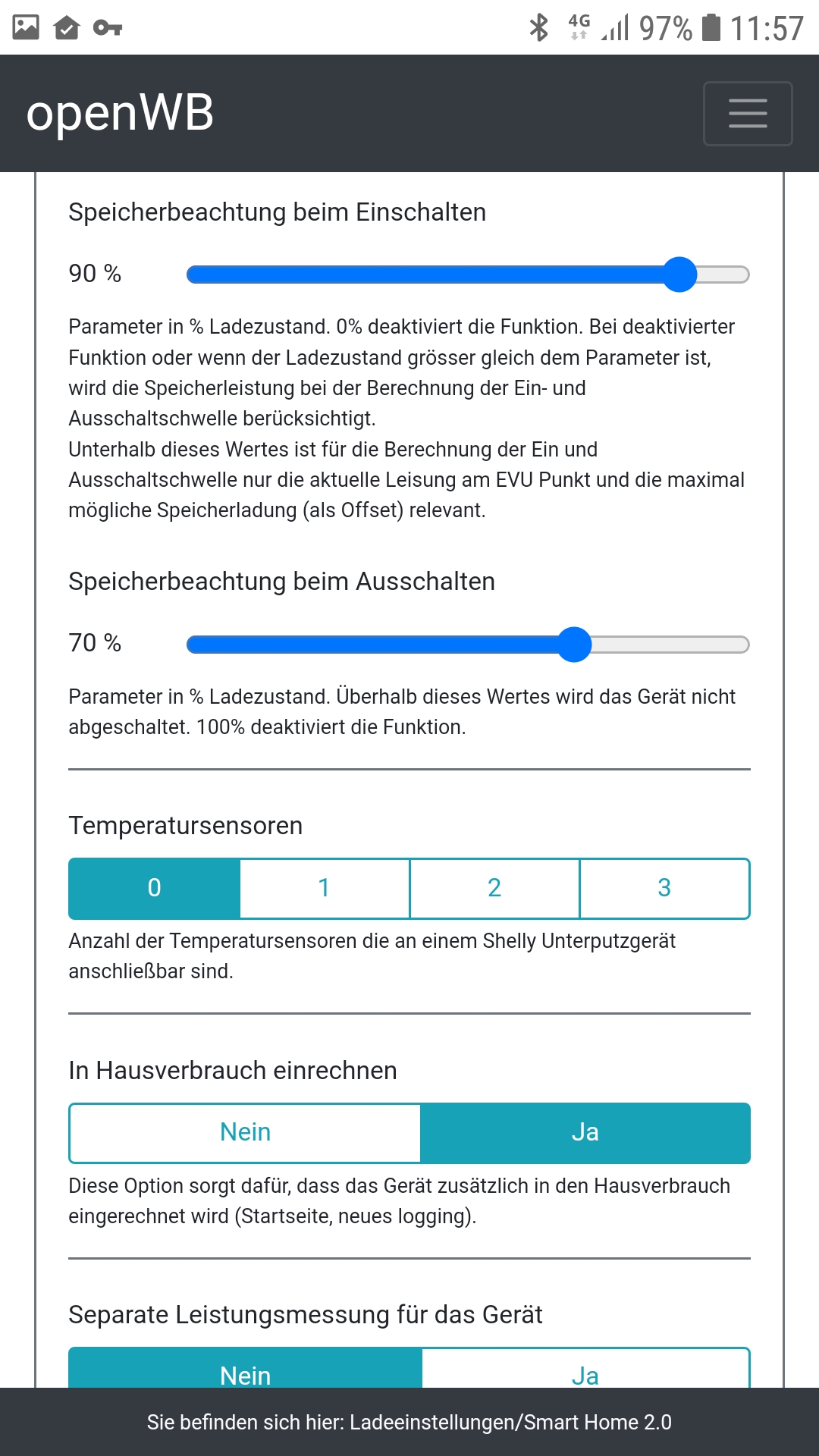

Übergreifend legst Du erstmal die vorgehaltene Speicherleistung fest, womit der Speicher geladen werden soll (wird in Überschussberechnung berücksichtigt).
Ansonsten beispielsweise so:
Hier ist es eine Klimaanlage, welche erst oberhalb von 90% Speicher- SoC einschaltet und bei 70% wieder abschaltet.
Hier wird eingestellt, wieviel Überschuss vorhanden sein soll, damit das Gerät überhaupt einschaltet.
....und die Klima soll erst ab 14.00 Uhr starten

Du meinst das hier:
Speicherbeachtung beim Ausschalten
100 %
Parameter in % Ladezustand. Überhalb dieses Wertes wird das Gerät nicht abgeschaltet. 100% deaktiviert die Funktion
Den kannst du auf 100 setzen.
