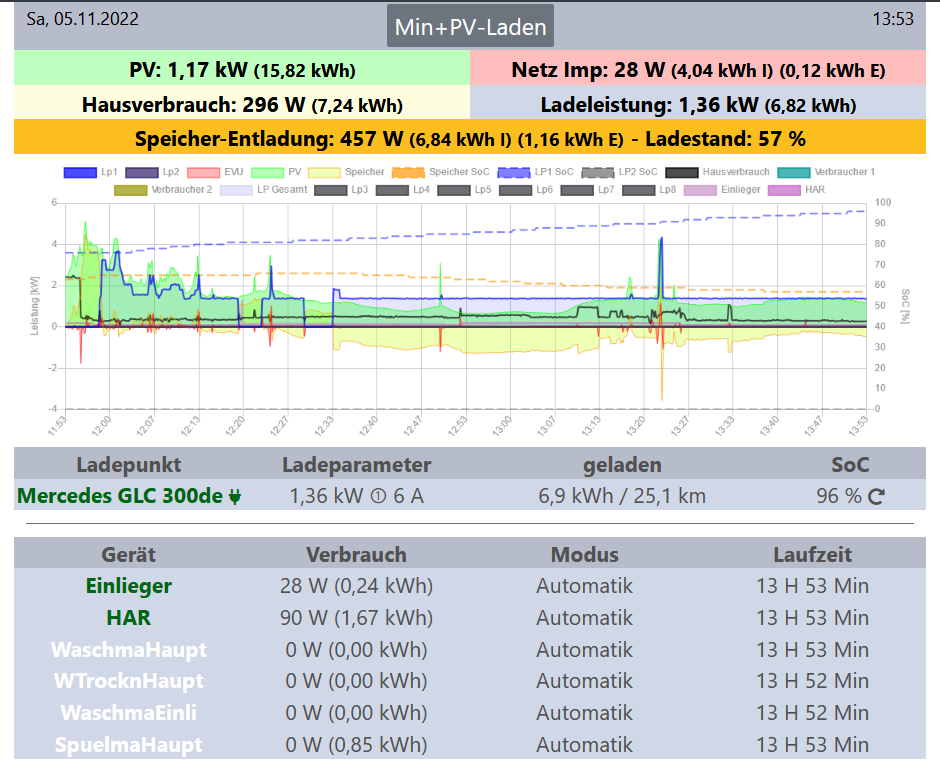

Stand:openWB Version: 1.9.282 (2022-11-02 15:07:15 +0100 [73a563fc] )Ihaglc hat geschrieben: Mo Okt 31, 2022 11:14 am In der Nightly openWB Version: 1.9.282 (2022-10-28 07:51:45 +0200 [8887898f] ) werden bei mir jetzt alle möglichen LP`s angezeigt.
Habe aber nur eine LP im Einsatz
Das war irgendwann schon mal in einer anderen Version so...
Nach einer Weile ( wenn das Fenster länger geöffnet bleibt ) verschwinden zwar die Einträge lp3 bis lp8, aber lp2 und lp gesamt bleiben weiterhin erhalten;
bei den Smarthomeverbrauchern werden nur die ersten beiden mit richtigem Namen angezeigt.
Es werden zwei weitere Verbraucher mit Namen "Verbraucher1" und "Verbraucher2"angezeigt, die nichts mit meinen Verbrauchern zu tun haben.
Könnte auch auf ein vorheriges Nightlybackup schwenken, dort ist aber noch das alte, nicht mehr funktionsfähige Mercedes SOC-Modul aktiv.
Könnt Ihr das daher bitte wieder geradeziehen, so wie schon mal realisiert?
Danke Euch
Thomas
