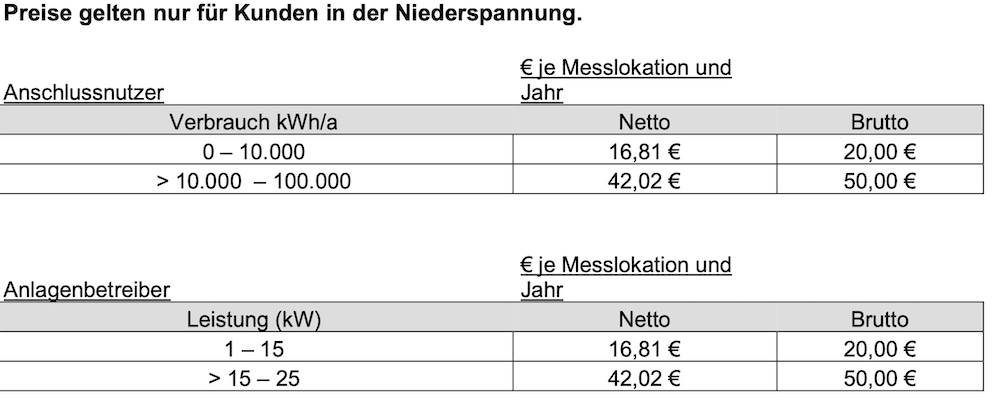

Aus octopus' AGB §8 für den Meßstellenbetrieb:
Der Messstellenbetreiber nimmt mindestens alle 12 Monate eine Überprüfung der Kostenentwicklung
unter Berücksichtigung der jeweils gesetzlich vorgesehenen Preisobergrenzen vor.
Das ist zwar keine Bestätigung, dass die "Tarife" von der BNetzA für alle MSB gültig sind, aber wohl ein deutlicher Hinweis, dass dem so ist.
ID4U hat geschrieben: Do Aug 29, 2024 6:27 am Details zu den Kosten für iMSys und Steuerbox habe ich bei octopus auf die Schnelle nicht gefunden.
Hängen hinten an den AGB dran und decken sich nicht mit in den Mails getätigten Aussagen, wohl aber mit den Preisobergrenzen der BNetzA:
Die Steuerbox kostet auf Anfrage, was vielleicht nicht verwundern sollte, denn es ist ja noch kein aktuelles "Problem".

Gero hat geschrieben: Fr Aug 30, 2024 6:38 am Das ist zwar keine Bestätigung, dass die "Tarife" von der BNetzA für alle MSB gültig sind, aber wohl ein deutlicher Hinweis, dass dem so ist.
Das können sie auch gar nicht bestätigen weil die Preisobergrenzen nur für den gMSB und nicht für die wMSB gelten. Wenn sie trotztdem nicht mehr nehmen ist es schön, aber sie dürfen mehr nehmen. Wenn z.B. die "Überprüfung der Kostenentwicklung" dies erforderlich macht ;).
Gero hat geschrieben: Fr Aug 30, 2024 6:38 am Hängen hinten an den AGB dran und decken sich nicht mit in den Mails getätigten Aussagen, wohl aber mit den Preisobergrenzen der BNetzA:
Die oben abgebildete Liste ist aber unvollständig da sie nicht die Kosten für iMSys bei SteuVE nach §14a EnWG enthält. Speziell dafür hat die BNetzA ja eine Preisobergrenze von 50€ festgelegt (auch diese gilt nur für den gMSB). Die Liste oben ist lediglch für iMSys bei Anlagen ohne SteuVE.
Gero hat geschrieben: Fr Aug 30, 2024 6:38 am Die Steuerbox kostet auf Anfrage, was vielleicht nicht verwundern sollte, denn es ist ja noch kein aktuelles "Problem".
Akut nicht, aber auch dafür hat die BNetzA meines Wissens eine Preisobergrenze für die gMSB (30€/a) festgelegt.
Ich bin bei sowas immer etwas skeptisch. Denn niemand hat etwas zu verschenken. Die gMSB tun sich ja schon schwer überhaupt iMSys einzubauen weil gerade bei kleinen Anlagen und den geltenden Preisobergrenzen das Ganze wegen der hohen Kosten nicht besonders attraktiv ist. Daher ziehen sie erst mal die Größeren vor. Denn da dürfen sie meist mehr nehmen ;)

ID4U hat geschrieben: Fr Aug 30, 2024 6:53 am Die oben abgebildete Liste ist aber unvollständig da sie nicht die Kosten für iMSys bei SteuVE nach §14a EnWG enthält. Speziell dafür hat die BNetzA ja eine Presobergrenze von 50€ festgelegt.
Danke für den Hinweis, das wusste ich noch nicht und habe es bei der BNetzA auch nicht gefunden. Den IMSys-Preisobergrenzen entnehme ich allerdings, dass eine PV-Anlage mit 30kWp zu Messtellenkosten von 120€/a führt. Wenn eine StVE zur Reduktion auf 50€ führt, ist das ja noch ein Grund mehr, so etwas in Betrieb zu nehmen und nicht darauf zu warten, bis der Pflichteinbau des IMSys kommt und man bei den 120€ landet. (https://www.bundesnetzagentur.de/DE/Vpo ... table.html)
