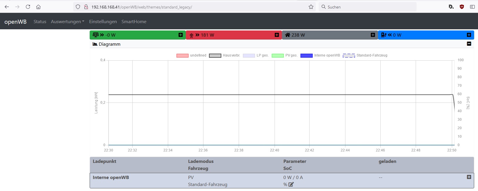

Nachtdiagramm: Bezug ist Null. Steht oben. Auch ChristophR wundert sich über die Werte.

Nach löschen des Virtuellen Geräts und Neustart: Jetzt ist nachts zumindest schon mal ein dem Hausverbrauch ungefähr gleicher Strombezug da.
Log ziehen: was muss ich da machen?

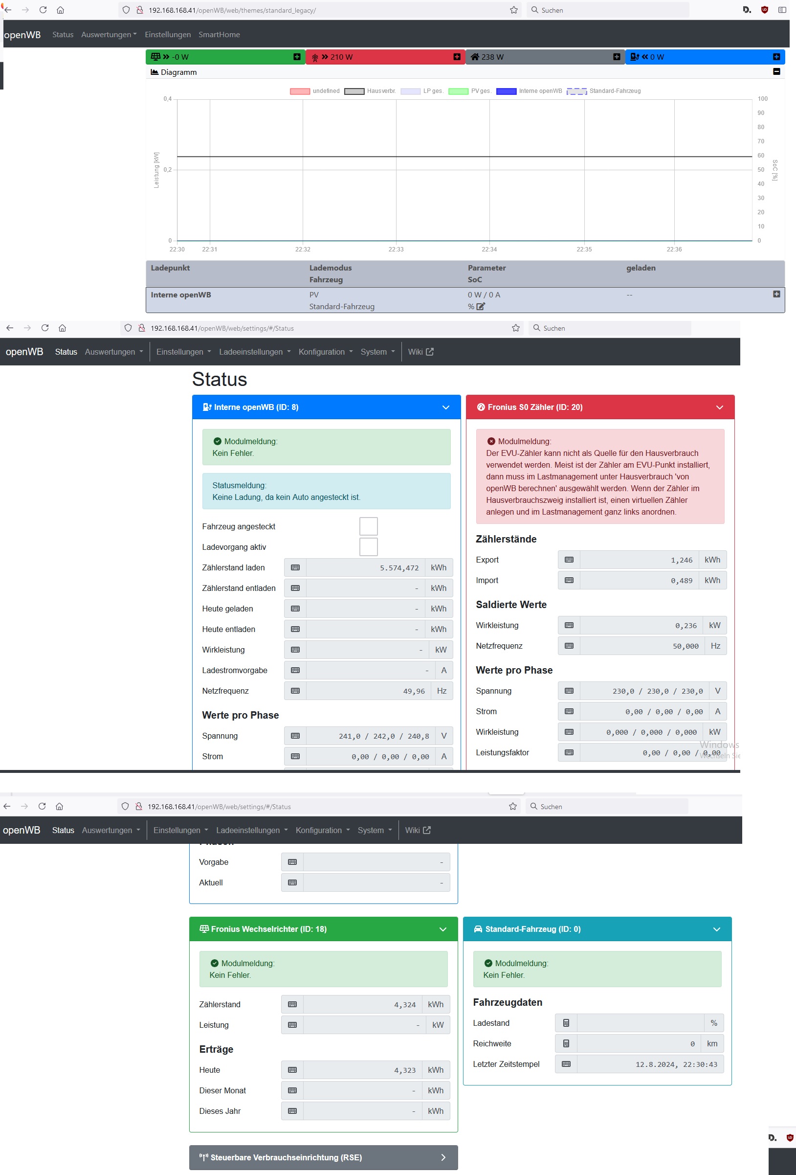

Re: Konfiguration V2.1.4
Im Lastmanagement als Hausverbrauch muss von openWB berechnen stehen.
Lt. der Fehlermeldung steht da noch der Zähler, das darf bei Dir nicht sein.

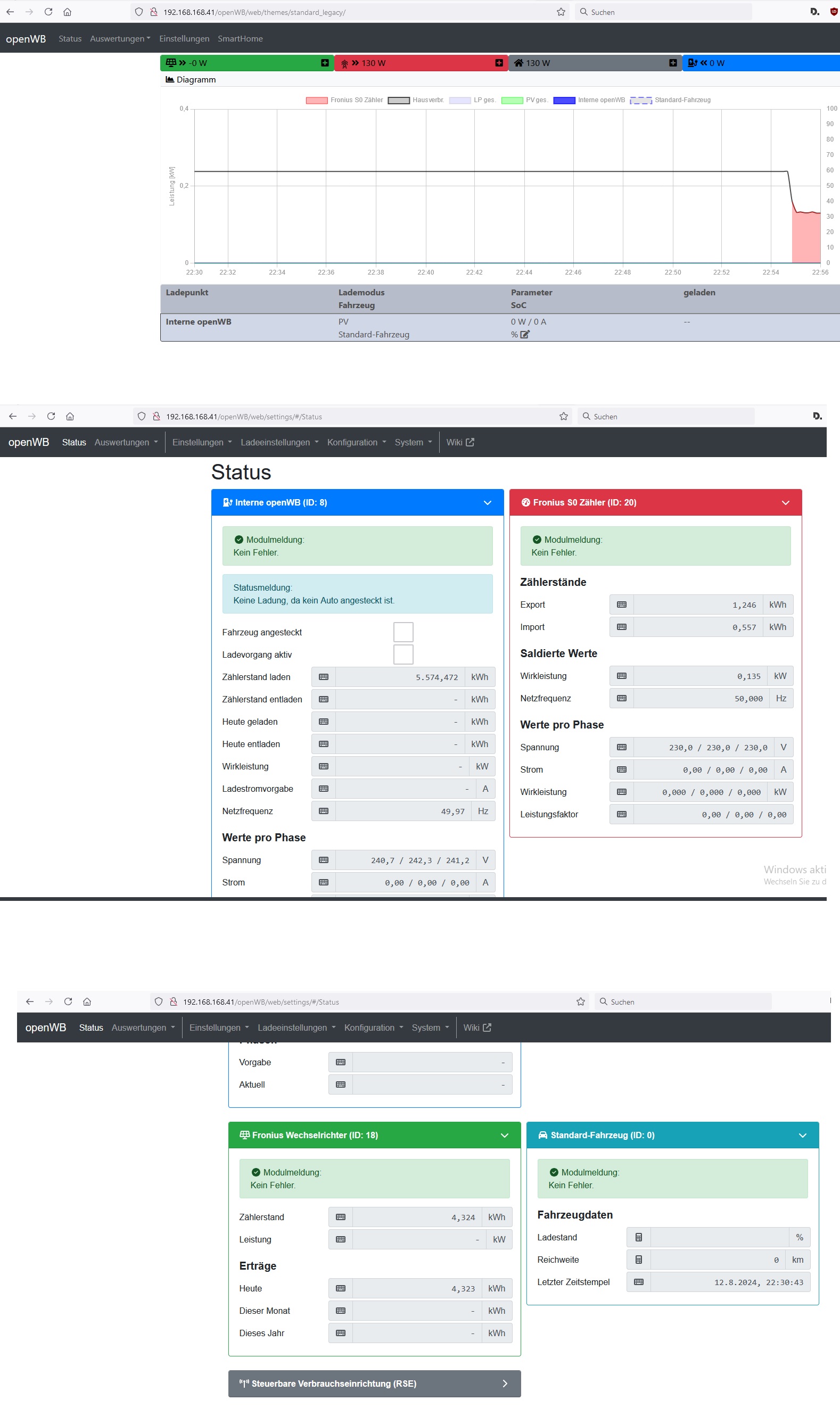

So ok?
Eintellungen, System, Fehlersuche, Details, Speichern und dann?
Ja, sieht gut aus.
Wenn es morgen bei PV Produktion immer noch passt, gehts wie oben beschrieben weiter.
Nö, jetzt stimmt's ja.
Darfst jetzt in die Heia.
