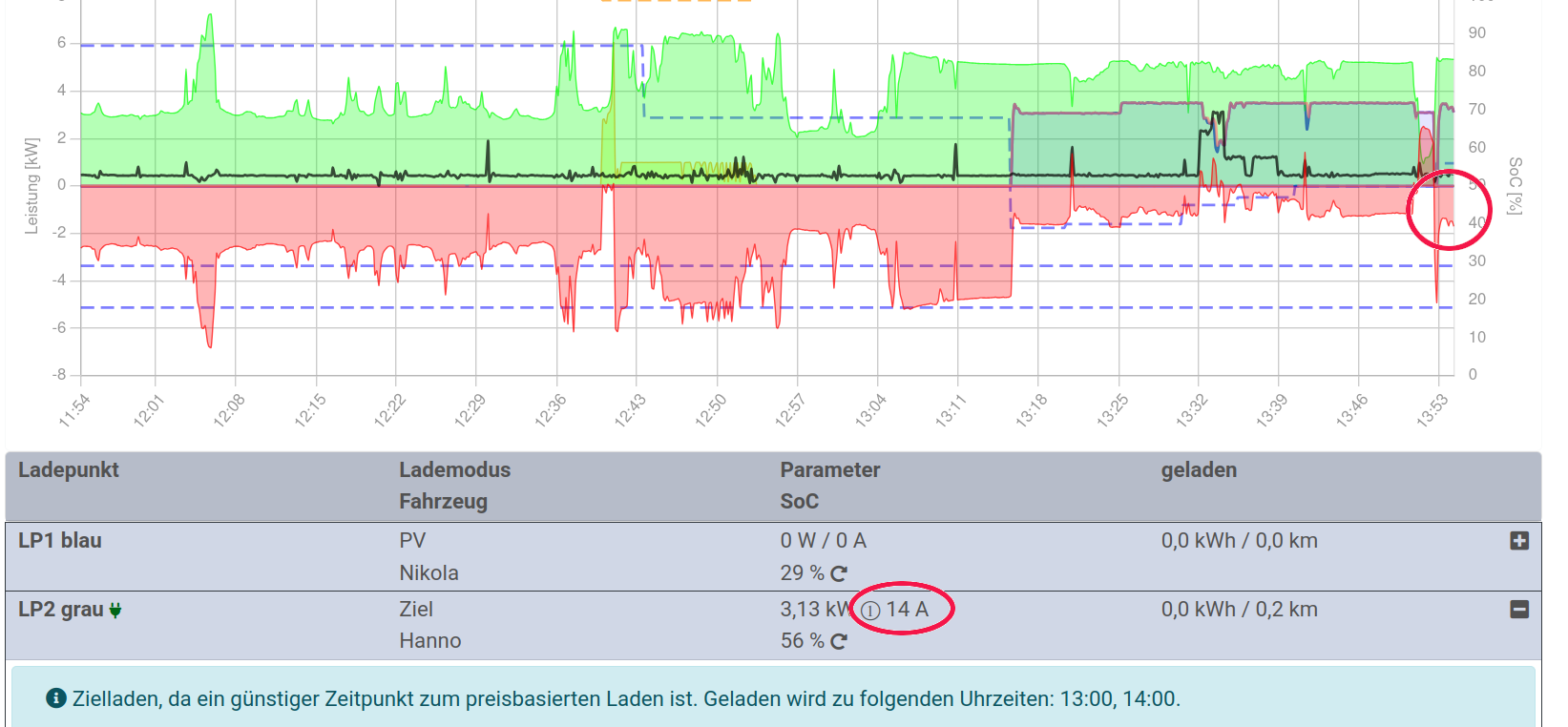

weils mir gerade noch mal aufgefallen ist:
Jetzt gerade habe ich reichlich PV-Überschuss während der Strompreis ein Minimum vor dem Zielzeitpunkt hat.
Meine Erwartung wäre, dass bei entsprechendem PV-Ertrag mit mehr Leistung geladen wird, als die Stromvorgabe im Modus "Ziel". Das ist aber nicht der Fall.

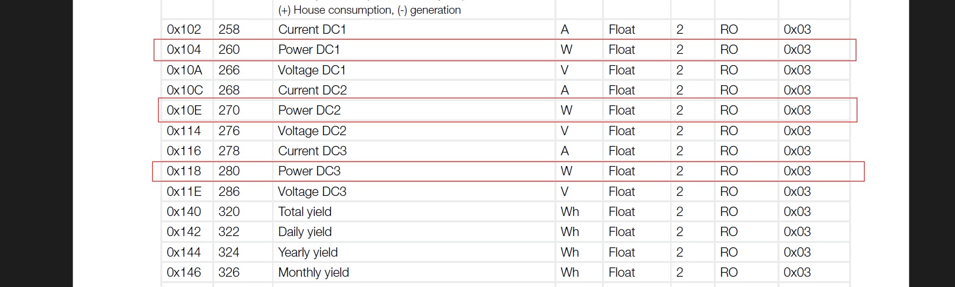

Kann man das nicht in das Modul einprogrammieren das wenn keine Energie mehr von den Eingängen DC1/DC2 (bei Batterie Nutzung, also wenn die Batterie in den Wechselrichter gezogen wird in der Struktur )
keine PV-Leistung mehr gezählt werden darf ?
Müsste doch über die Register gehen !?
Screenshot 2025-07-24 213904.jpg (204.45 KiB) 936 mal betrachtet
Und Ohne ein Batterie in der Struktur einfach alle drei DC Eingänge abfragen ?
Ich habe das mit Node-Red gemacht und per MQTT übergeben funktionierte super bis 2.1.8 nun Hänger ohne ende
