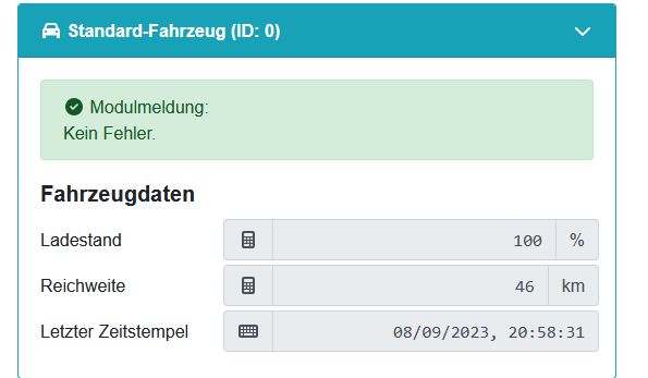

derNeueDet hat geschrieben: Di Aug 08, 2023 11:34 am Gestern hab ich noch den PR gemacht mit den geänderten Aufrufen für die openWB 2.0.
Kannst mir glauben, ich bin auch etwas genervt. Die Zeit hätte ich auch anders nutzen können.
Ja,wirklich sehr schade:
Du hast es im jetzigen Mercedes Branch feature-mercedeseq 2023-08-09 16:17:05 +0200 [b2a1109c9] ja noch in OWB 2 zum Laufen gebracht.

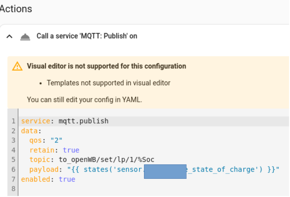

ragsna hat geschrieben: Mo Aug 14, 2023 4:14 pm
Abschließend eine Automation erstellen, die bei Änderung des SOC diesen Wert via MQTT an die openWB published.
Was verwendest du denn als Auslöser für die Automation. Bei mir geht das doch noch nicht richtig.
Da ich gestern nicht gefahren bin, hab ich einen anderen Auslöser verwendet, aber "State of Charge Batteriestatusänderungen" kam mir so passend vor und ich hatte gehofft, dass das dann damit automatisch läuft. Leider heute nicht ausgelöst, als meine Frau das Auto bewegt hat.

Also eigentlich habe ich das auch so.
Beim MQTT habe ich ein Bridge. Das hatte bei mir anfangs auch nicht richtig mit senden/empfangen der Daten an die openWB funktioniert.
Ich habe da nun eine Verbindung wo ich nur alles von der openWB empfange "IN" und eine zweite Verbindung zur openWB "OUT", die nur alles was in "to_openWB" geht an die openWB sendet. So funktioniert es zumindest bei mir nun.
Wird die SOC Änderung denn getriggert? (=> Trace in der Automation)

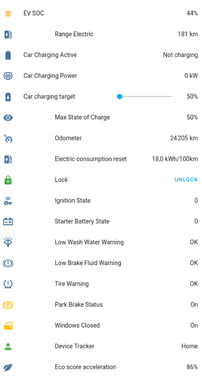

Im Logbuch stehen da bei mir auch nicht alle Sensoren.
Geh mal auf "Developer Tools" => "States" und filter da auf dein Kennzeichen.
