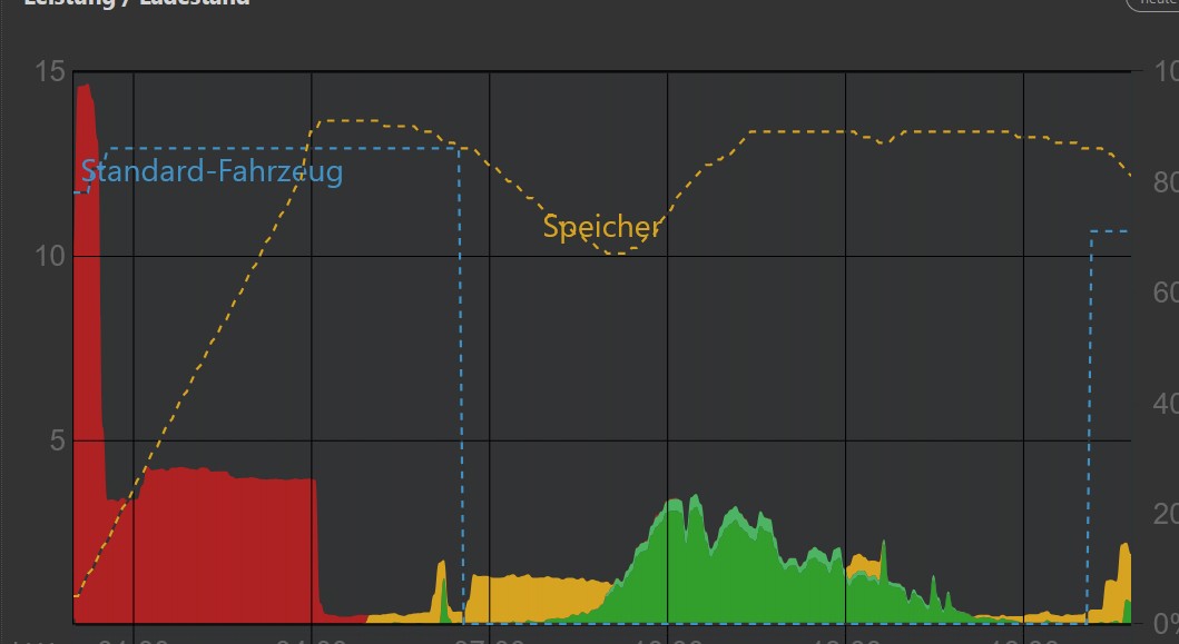

Bei meinem E-Golf gibt es seit 3 Tagen ebenfalls Probleme. VW App funktioniert.
Beim Versuch über PV zu laden springt der Soc munter von 0 auf 100 und wieder zurück. Nach etlichen Sprüngen wird gar nicht mehr geladen.

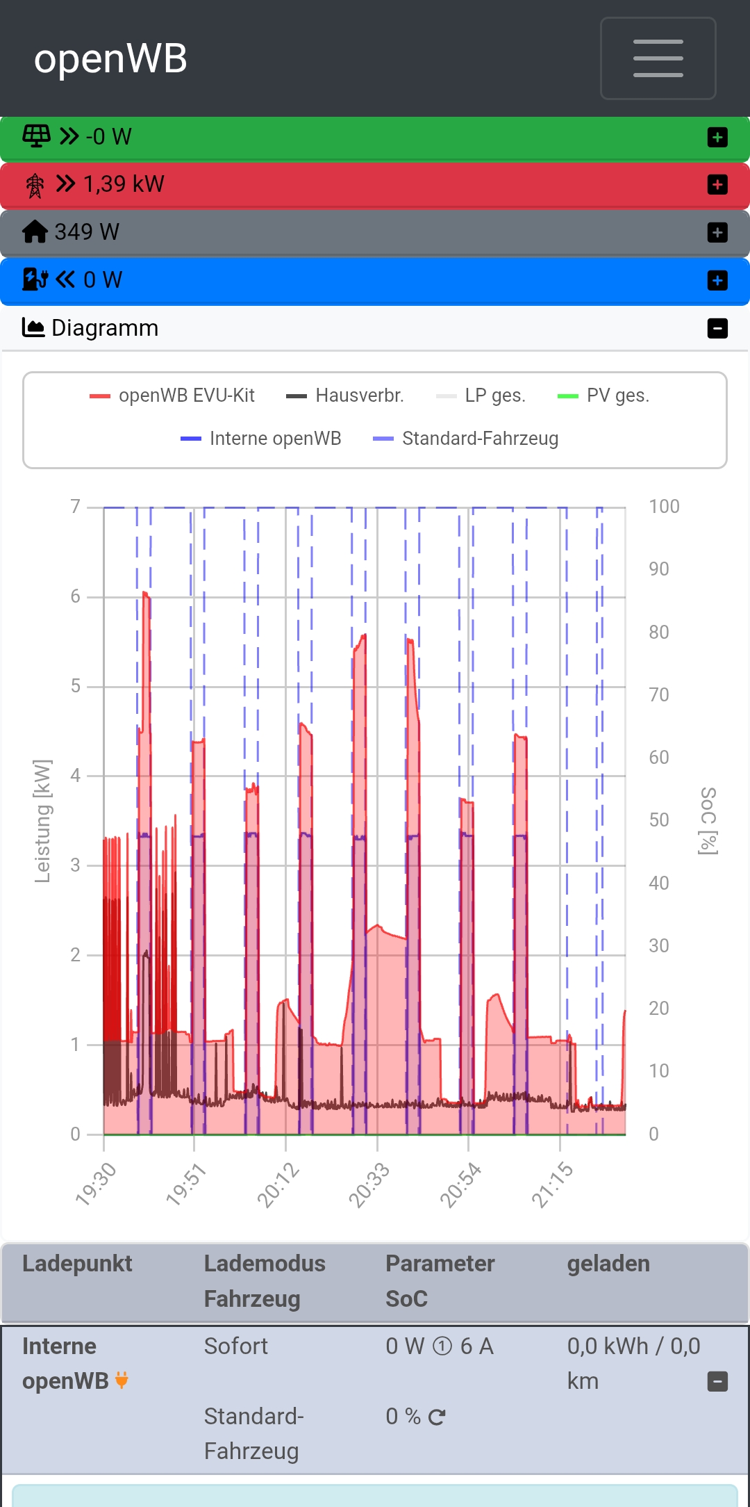

jonas1611 hat geschrieben: Do Nov 27, 2025 11:22 am Also bei mir ist der SOC seit heute morgen wieder auf 0. Ich hatte ja gestern die neue libvwid eingespielt.
Auch das "Jetzt synchronisieren" brachte keine Änderung.
Gestern gegen 17:00 Uhr war der SoC ohne weiteres zutun wieder da??? :o

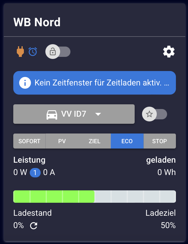

ich habe vor kurzem von einem ID5 auf einen ID7 umgestellt, und vorab die OpenWB Series2+ mit der aktuellen Software upgedated. Ich war begeistert von dem Eco-Modus, da dieser nun Überschuss und zeitliches Laden in der Nacht vereint. Dazu ist der SOC des Fahrzeugs notwendig, um Nachts eine Limitierung auf einen bestimmten, vorgegebenen Ladestand vorzugeben. Nach Umstellung aller relevanten Daten in der VW App und der Wallbox hat das auch auf Anhieb funktioniert. In der zweiten Nacht jedoch nicht mehr. Der Ladestand des Fahrzeugs wird nicht mehr geladen bzw. angezeigt und bleibt bei 0%, egal wie oft ich aktualisiere oder die Wallbox neu starte. Die Einstellungen müssten alle richtig sein. Anfangs dachte ich, dass es mit der nachfolgenden Einstellung des "Battery Care Modus" zu tun hatte. Leider war das nicht der Grund dafür. Ich habe den SOC-Log ausgelesen über "Letzter Durchlauf mit Warnung oder Fehler". Kann man hier erkennen, woran der Fehler liegen könnte? (sorry, seit dem Studium vor langer Zeit hatte ich so gut wie nichts mehr mit Programmierung am Hut). Vielen Dank bereits.
OpenWB SW-Version: 2.1.8-Patch.4
OWB gekauft und selbst eingerichtet
OS Strech: ?
Fahrzeug: VW ID7 Tourer
Firewall: Router Unifi
SOC-Log:
