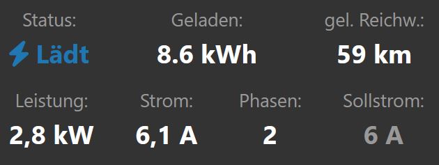

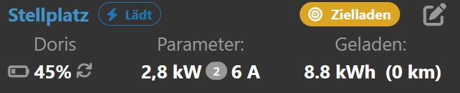

Thomas aus W hat geschrieben: So Feb 18, 2024 9:48 am Wenn die Daten also schon falsch aus dem Backend kommen kann electron da auch nichts dran ändern...
Kann damit aber nichts zu tun haben da es ja richtig angezeigt wird wenn ich die kompakte Ladepunkliste im Colors-Theme deaktiviere:

Ich musste gerade selber schnell im Sourcecode nachsehen. In der kompakten Ladepunktliste wird die Reichweite anders berechnet als im normalen Ladepunkt, und anscheinend hat es in dieser Berechnung einen Fehler. Das muss noch korrigiert werden.
ID4U hat geschrieben: So Feb 18, 2024 10:33 am Kann damit aber nichts zu tun haben da es ja richtig angezeigt wird wenn ich die kompakte Ladepunkliste im Colors-Theme deaktiviere:

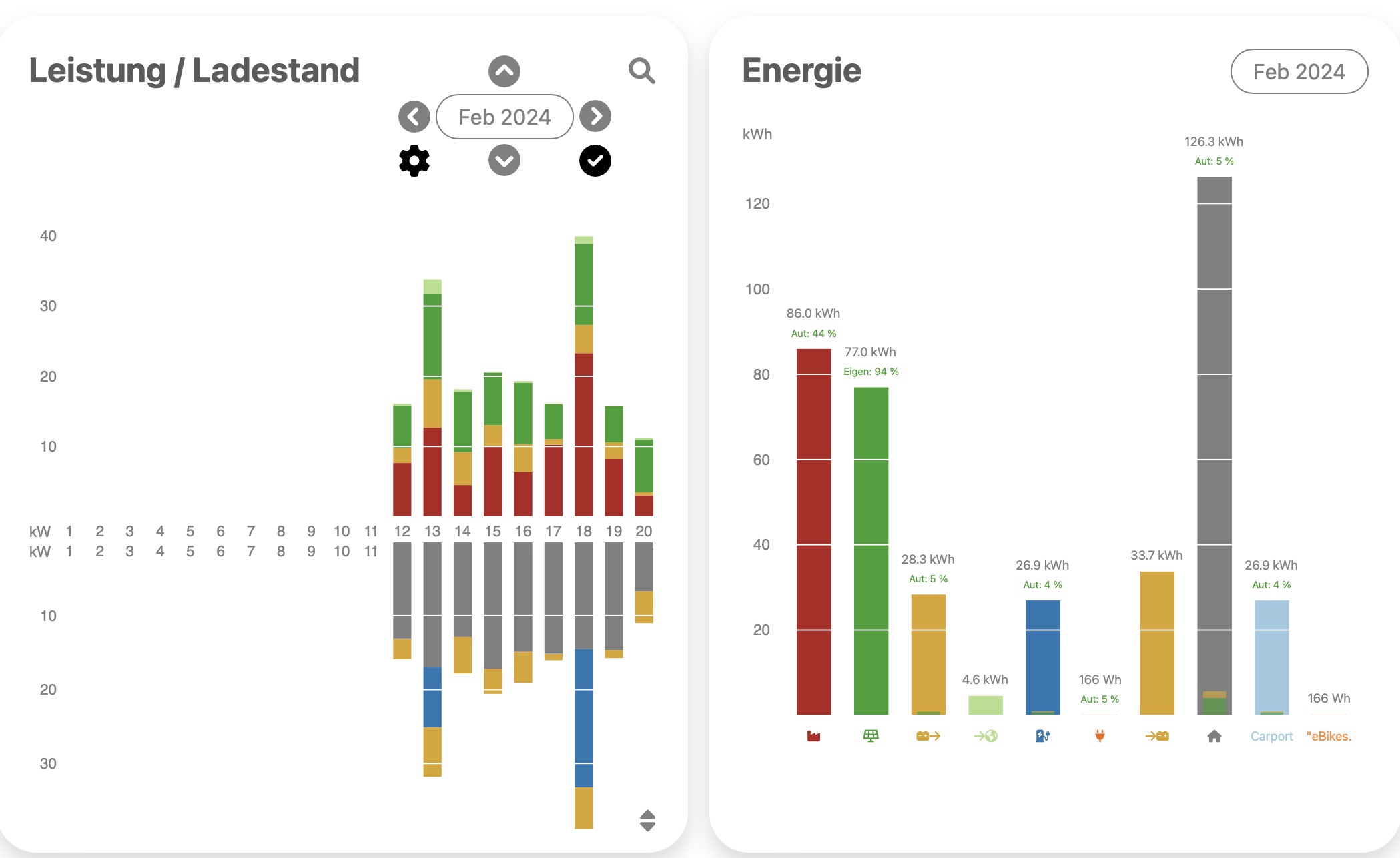

Ich habe festgestellt das in der Monatsansicht etwas mit den Autarkiewerten nicht stimmt. @electron was benötigst du von mir zum prüfen?

Den Inhalt des topics /openWB/log/monthly/…
kai9555 hat geschrieben: Di Feb 20, 2024 1:34 pm Ich habe festgestellt das in der Monatsansicht etwas mit den Autarkiewerten nicht stimmt. @electron was benötigst du von mir zum prüfen?
