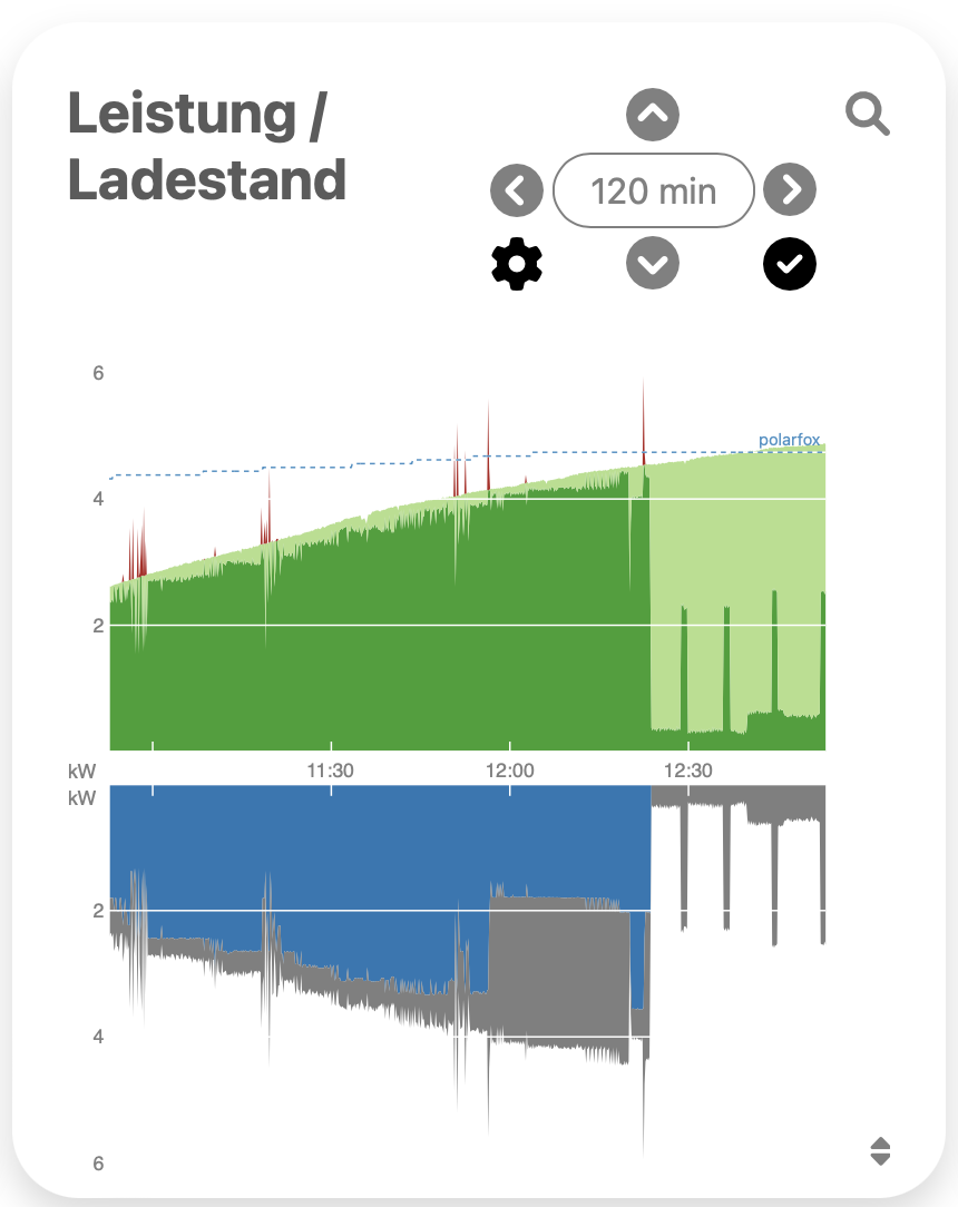

Das ist schon integriert. Im Graph-Fenster auf "heute" klicken, und dann einmal den Pfeil nach rechts (oder nach unten), dann wird auf den Live-Graph umgestellt.

electron hat geschrieben: So Feb 25, 2024 11:55 am Das ist schon integriert. Im Graph-Fenster auf "heute" klicken, und dann einmal den Pfeil nach rechts (oder nach unten), dann wird auf den Live-Graph umgestellt.
mrinas hat geschrieben: So Feb 25, 2024 11:51 am Im Prinzip der aktuelle Graph, allerdings auf einen kürzeren Zeitraum, z.b. 120min, begrenzt. Ggf. Auf Basis der livejsonbdaten, falls die daily logs für diesen Anwendungsfall nicht ausreichend dazenpunkt liefern oder nicht quasi in Echtzeit aktualisiert werden. (gab's da ein 5min Intervall? Hab mir diese Daten schon länger nicht angesehen)
Perfekt, danke! Ich hatte das zwar entdeckt, bin aber auf 0mim Hängen geblieben. Jetzt hat's geklappt, keine Ahnung was ich da vorhin falsch gemacht hab. 👍
