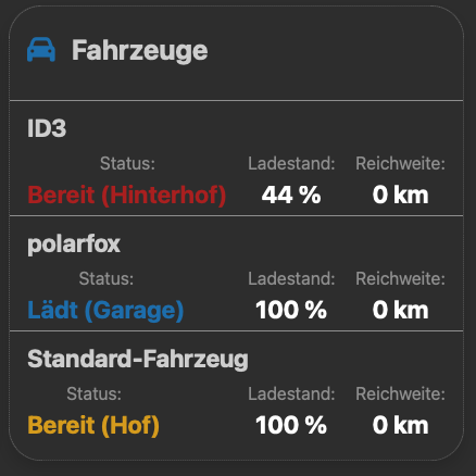

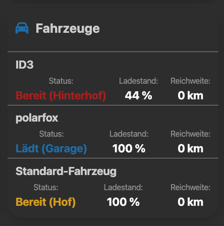

Das Theme läuft jetzt wieder ordentlich auf Chrome 80. PR ist eingereicht.
Letztendlich war es ein einzelnes CSS-Keyword (subgrid), das in älteren Browsern nicht unterstützt wird (und noch ein paar andere Kleinigkeiten). Liess sich aber recht einfach umgehen. In älteren Browsern ist jetzt einfach das Layout ein bisschen unsauberer (oben Chrome 80, unten aktueller Browser):
Screenshot 2024-03-01 at 18.54.31.png (40.33 KiB) 1331 mal betrachtet
Screenshot 2024-03-01 at 18.55.27.png (42.21 KiB) 1331 mal betrachtet

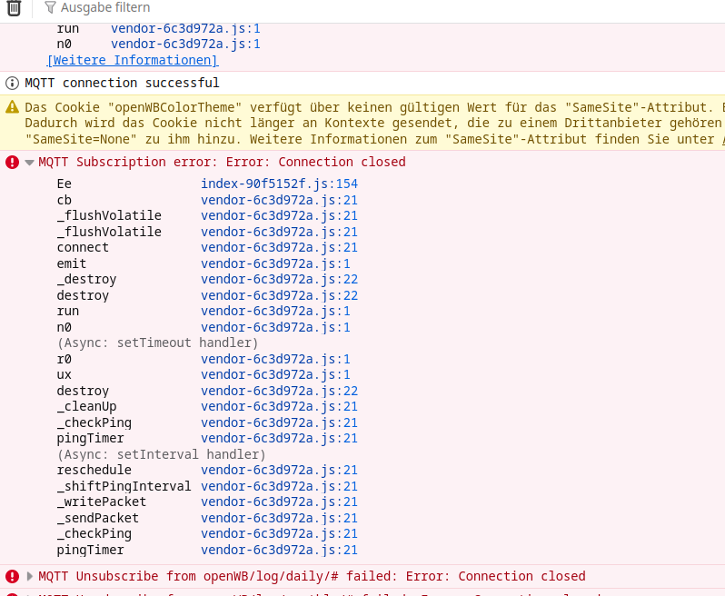

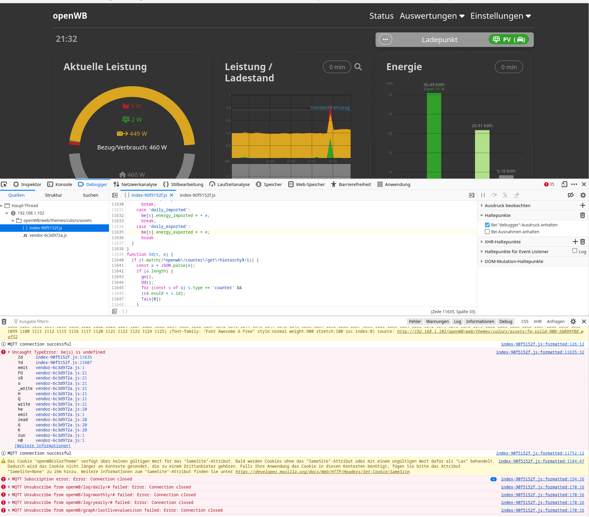

Ich habe mal die OpenWB-Cloud gelöscht und wieder angelegt - kein Unterschied. Was mir auf dem aktuellen Master () unter Firefox aus der Konsole fällt:
Ein TypeError, danach MQTT connection successful.
Wenn man etwas Wartet kommt der Fehler, daß die Verbindung geschlossen ist. Nach dem Schließen der MQTT-Verbindung nach den Fehlern ist in den Diagrammen etwas mehr zu sehen. Aber wie kann es sein, daß die Verbindung geschlossen wird? Was kann da auf meinem System falsch laufen?
Hier die entsprechende Quelle des Fehlers:
Client und Broker befinden sich übrigens auf derselben Box (Kaufmodell)

Eigentlich hält MQTT die Verbindung zwischen Deinem Browser und dem Broker offen, solange beide erreichbar sind. Nur wenn die App im Browser für einen längeren Zeitraum nicht erreichbar ist (wenn z.B. das Fenster versteckt ist oder ein anderer Tab angezeigt wird) kann es passieren, dass die Websocket-Verbindung geschlossen wird. Wobei das in den letzten Versionen des Colors Themes eigentlich erkannt werden sollte und die Verbindung automatisch wieder hergestellt wird.
zut hat geschrieben: Fr Mär 01, 2024 8:40 pm Wenn man etwas Wartet kommt der Fehler, daß die Verbindung geschlossen ist. Nach dem Schließen der MQTT-Verbindung nach den Fehlern ist in den Diagrammen etwas mehr zu sehen. Aber wie kann es sein, daß die Verbindung geschlossen wird? Was kann da auf meinem System falsch laufen?
