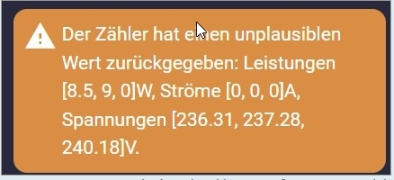

Sorry, wenn ich nochmal nachfrage, aber dieser Fehler kommt auch in der Beta 1 noch immer. Ist das nur bei mir der Fall oder ein grundsätzlicher Fehler:

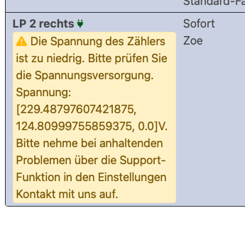

Passiert bei mir mit der Spannung, wenn die Zoe lädt.

Martin_BY hat geschrieben: Mo Aug 25, 2025 8:01 am Passiert bei mir mit der Spannung, wenn die Zoe lädt.
Das ist weil die Zoe das tatsächlich induziert :(

Daphne hat geschrieben: Mo Aug 25, 2025 7:17 am Sorry, wenn ich nochmal nachfrage, aber dieser Fehler kommt auch in der Beta 1 noch immer. Ist das nur bei mir der Fall oder ein grundsätzlicher Fehler:
Bitte mal mit Systembericht a den Support wenden.
