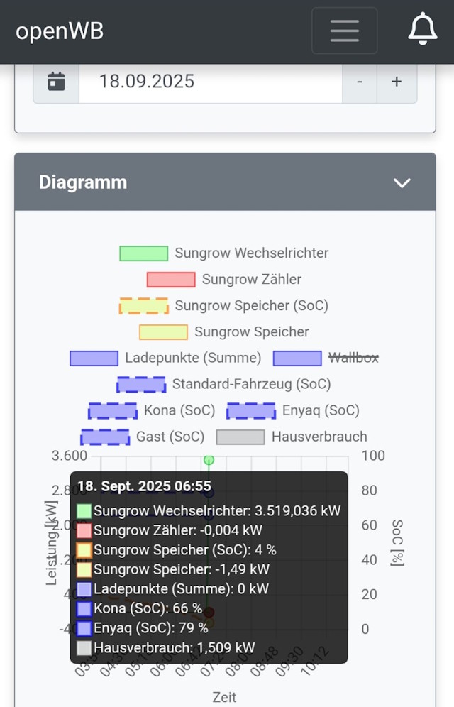

wie schon im Beta Thread viewtopic.php?p=132583#p132583 geschrieben, habe ich wieder einen Peak in der PV Leistung.
Situation war:
Ab dem Zeitpunkt des Ladens ein schneller steigender Speicherverbrauch des python3 Prozesses, als die Tage zuvor ohne Ladung. Bei einer Speicherauslastung von 93,6% habe ich dann das Fahrzeug abgesteckt und über die Maintenance Seite den openwb2 Service neu gestartet. Danach lag der Speicherverbrauch bei 18,8%.
Jedoch gab es diese mal wieder einen Peak von 3519kW Wechselrichterleistung....
Interessant: Im Colors Theme wird der Peak dargestellt, Koala und Standard zeigten diesen nicht. In der Tagesauswertung ist der Peak aber ebenfalls zu sehen. Der Zähler zeigt dann 500kWh Ertrag vor Sonnenaufgang.
Ich habe das komplette (sehr umfangreiche) main.log gespeichert: https://paste.openwb.de/SctItP6JwKeZ5Ze
Eventuell sind dieses mal Hinweise zu finden, da nur der Service neu gestartet wurde.

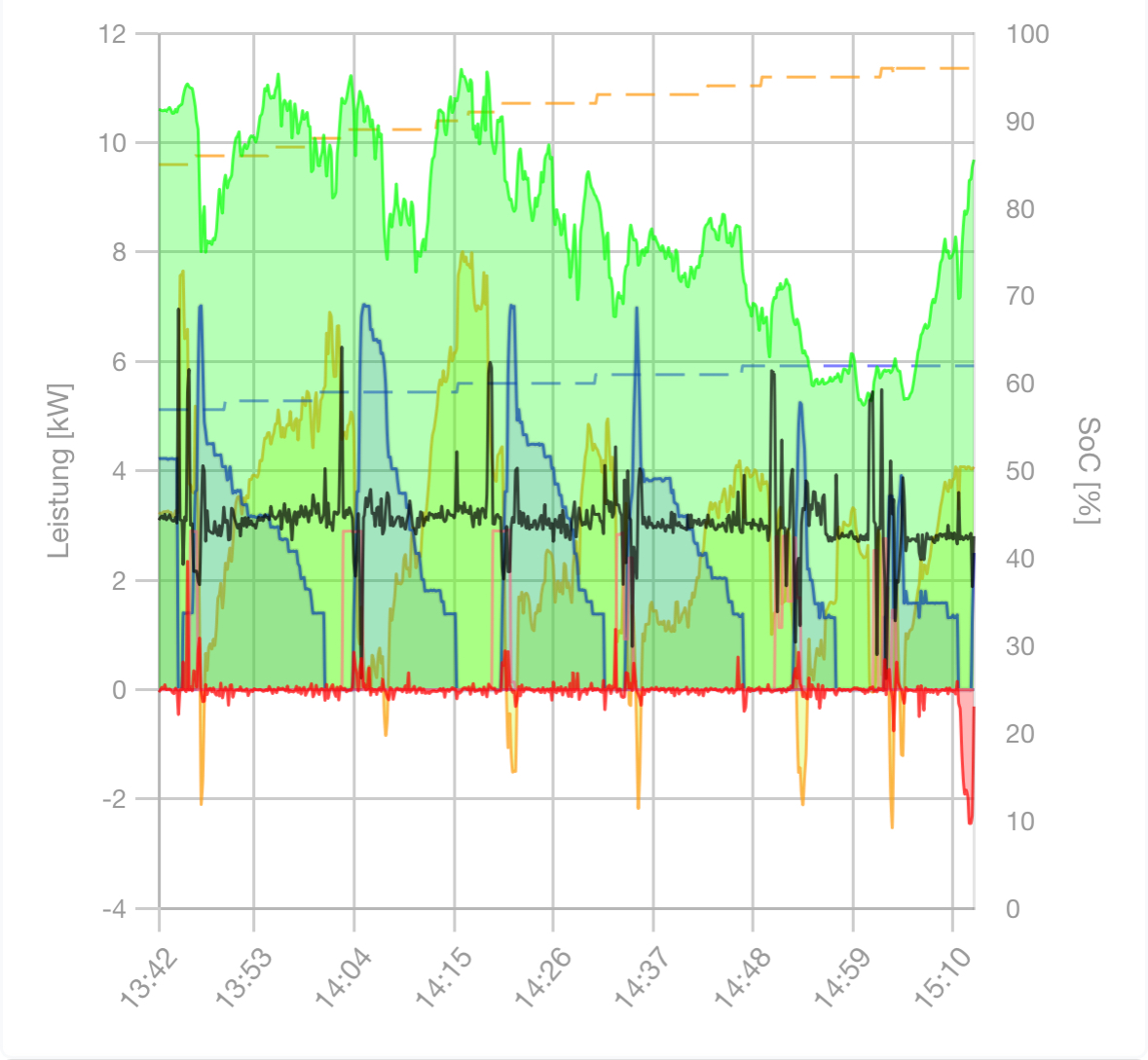

„Prio Speicher“ nimmt zu viel Strom. Und da war noch ein einohasiger Ladestart. Wenn es einphasig weitergegangen wäre, hätte ich nichts bemerkt, so hat die Tesla-app einen Ladestopp gemeldet und ich hab‘ mal nachgeschaut:
Log ist nun leider nur noch Info:
https://paste.openwb.de/n588tYHOOsD3Smb
Edit: nun ein bisschen später hat es sich wieder gefangen und das Laden wurde eingestellt. Sollte es wieder ein abschaltbares smarthome-Device gewesen sein, was sich berappelt hat? (Wonach muss ich in Log suchen? „abschaltbar“ findet nix)

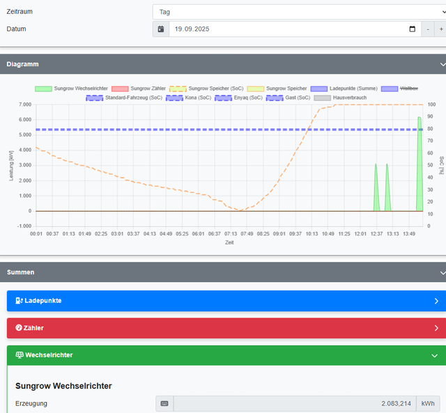

Kleine Ergänzung: Durch den Neustart über die Maintenance Seite lässt sich der Fehler aktuell recht zuverlässig Nachstellen. Der letzte Balken sind zwei Neustarts mit wenigen Minuten Abstand, der erste Balken das Update auf RC2:Yabba hat geschrieben: Do Sep 18, 2025 9:59 pm Hallo,

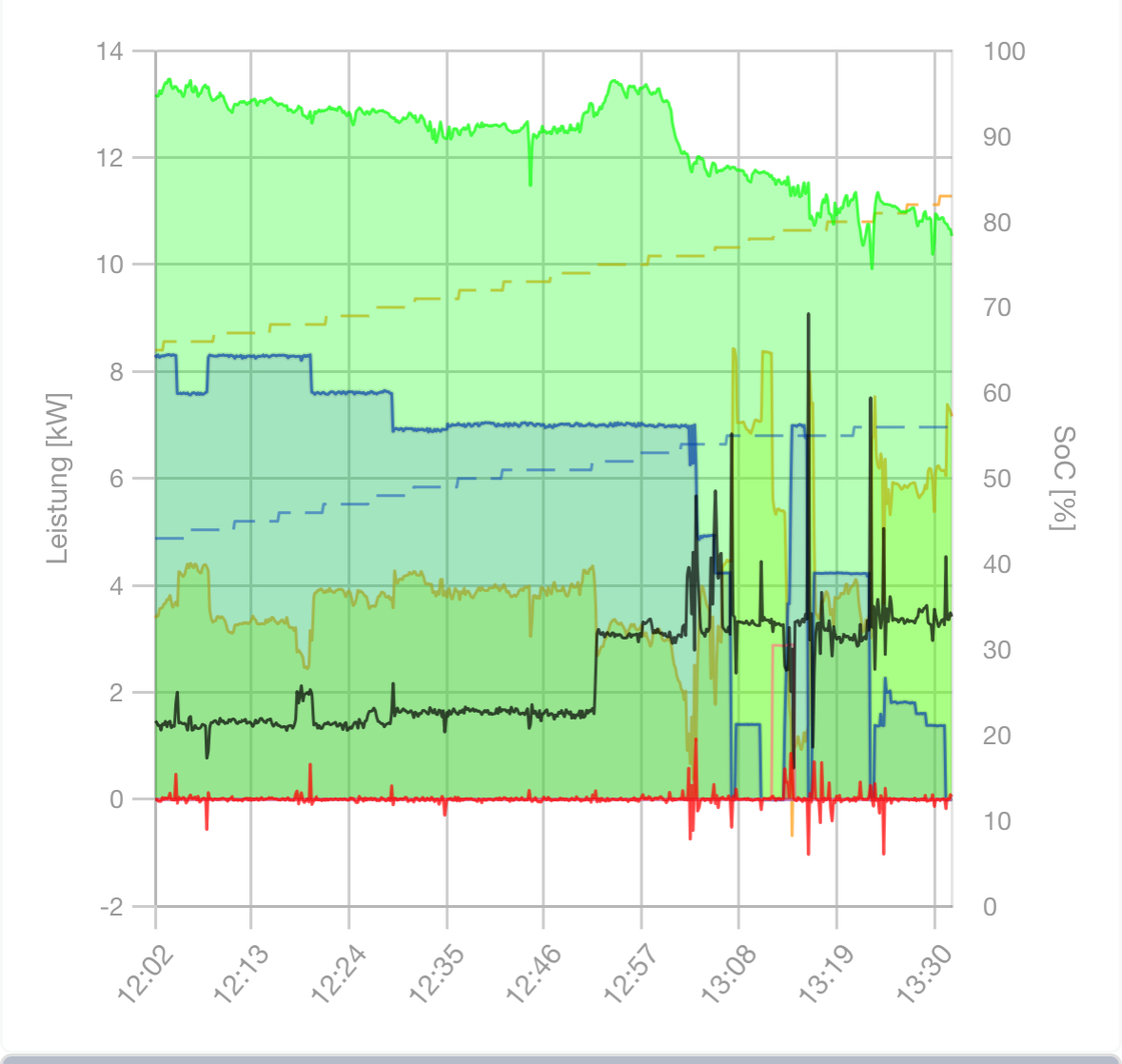

Hmmm. Komische Ladekurven. Bin immer noch auf prio Speicher und der ist noch nicht voll. Ist wohl alles einphasig, das geht bei mir ja bis 32A.
https://paste.openwb.de/Mke2azth0XrFtMN

Noch ein Nachtrag bzgl. der Peaks:Yabba hat geschrieben: Fr Sep 19, 2025 12:27 pmKleine Ergänzung: Durch den Neustart über die Maintenance Seite lässt sich der Fehler aktuell recht zuverlässig Nachstellen. Der letzte Balken sind zwei Neustarts mit wenigen Minuten Abstand, der erste Balken das Update auf RC2:Yabba hat geschrieben: Do Sep 18, 2025 9:59 pm Hallo,
Situation war:
Gruß, Michael
Beispiel Peak zwischen 15:35 und 15:40 Uhr aus der 20250919.json "pv3 exported" :
{"timestamp": 1758288902, "date": "15:35", "prices": {"grid": 0.0002294, "pv": 0.000123, "bat": 0.00019}, "cp": {"all": {"imported": 5998736.82, "exported": 0}, "cp1": {"imported": 5998736.82, "exported": 0}}, "ev": {"ev0": {"soc": null}, "ev1": {"soc": 78}, "ev2": {"soc": 80}, "ev3": {"soc": null}}, "counter": {"counter2": {"imported": 2269987.289276727, "exported": 9999872.618029756, "grid": true}}, "pv": {"all": {"exported": 18949287.949}, "pv3": {"exported": 18949287.949}}, "bat": {"all": {"imported": 3163721.93, "exported": 2650569.8, "soc": 100}, "bat4": {"imported": 3163721.93, "exported": 2650569.8, "soc": 100}}, "sh": {}, "hc": {"all": {"imported": 2585420.9490748234}}},
{"timestamp": 1758289201, "date": "15:40", "prices": {"grid": 0.0002294, "pv": 0.000123, "bat": 0.00019}, "cp": {"all": {"imported": 5998736.82, "exported": 0}, "cp1": {"imported": 5998736.82, "exported": 0}}, "ev": {"ev0": {"soc": null}, "ev1": {"soc": null}, "ev2": {"soc": 80}, "ev3": {"soc": null}}, "counter": {"counter2": {"imported": 2269987.289276727, "exported": 10000205.360366493, "grid": true}}, "pv": {"all": {"exported": 19462813.305}, "pv3": {"exported": 19462813.305}}, "bat": {"all": {"imported": 3163721.93, "exported": 2650569.8, "soc": 100}, "bat4": {"imported": 3163721.93, "exported": 2650569.8, "soc": 100}}, "sh": {}, "hc": {"all": {"imported": 2585476.9828035007}}},

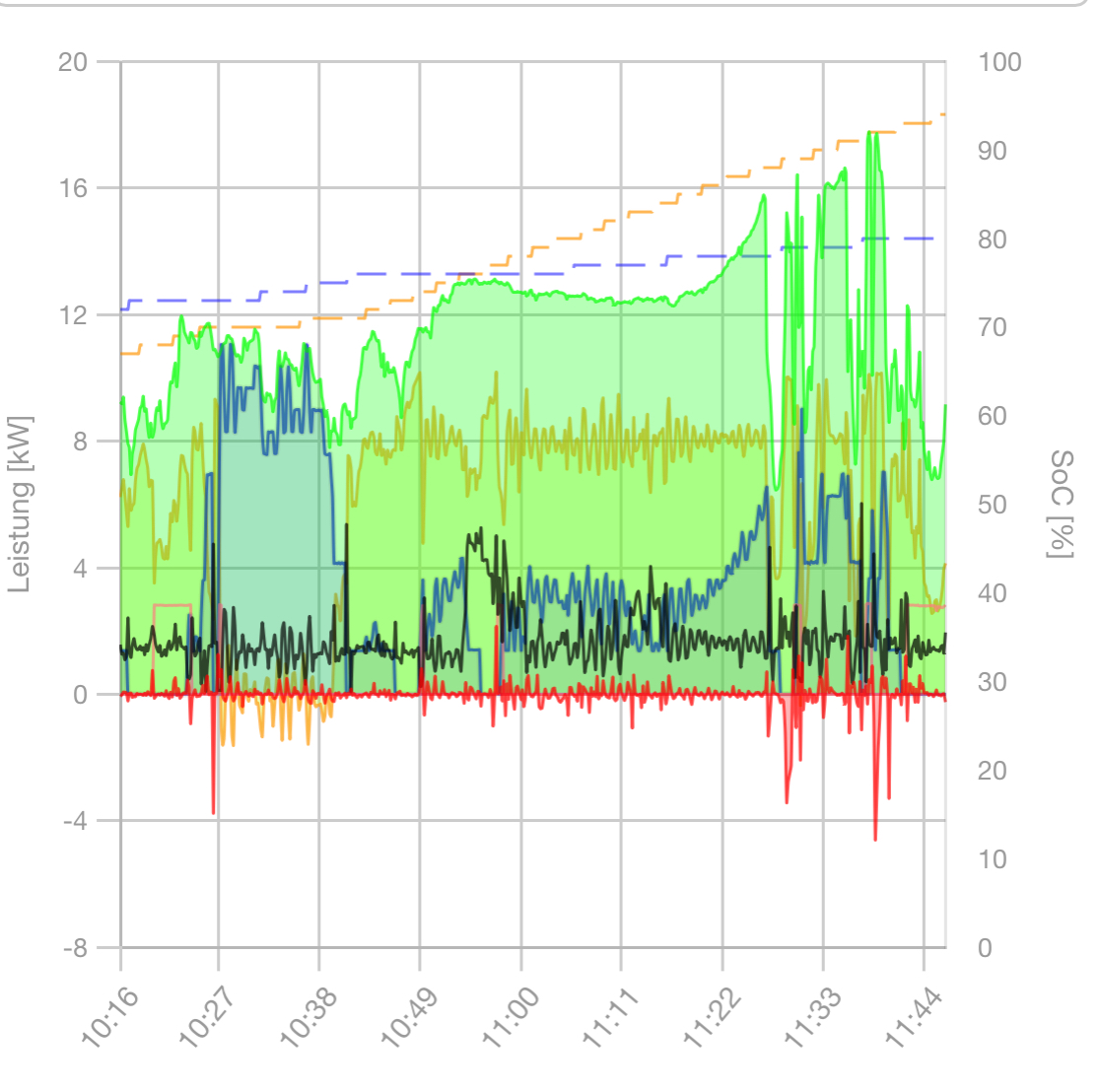

Ein Nachtrag zu obigem Prio-Speicher:
Bei der Einstellung Mindest-SoC 95% funktioniert die Regelung wie erwartet: (rechter Teil des Ladegraphen)
Das finde ich wäre ja fast ein Grund mehr, Prio-Speicher als Mindest-SoC 99% und Prio-EV als 0% abzubilden. Siehe auch mein Vorschlag mit dem auf dem Haupt-UI einstellbaren SoC-Schieber.
viewtopic.php?p=132335#p132335
