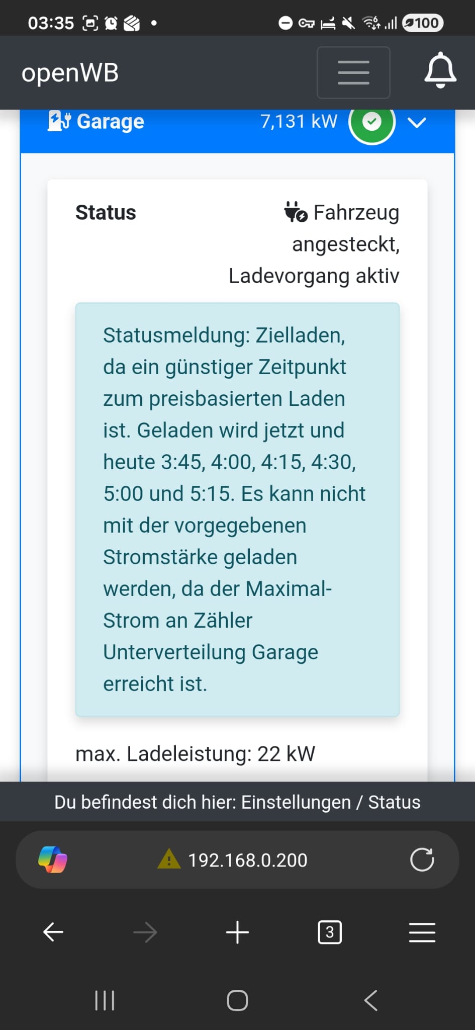

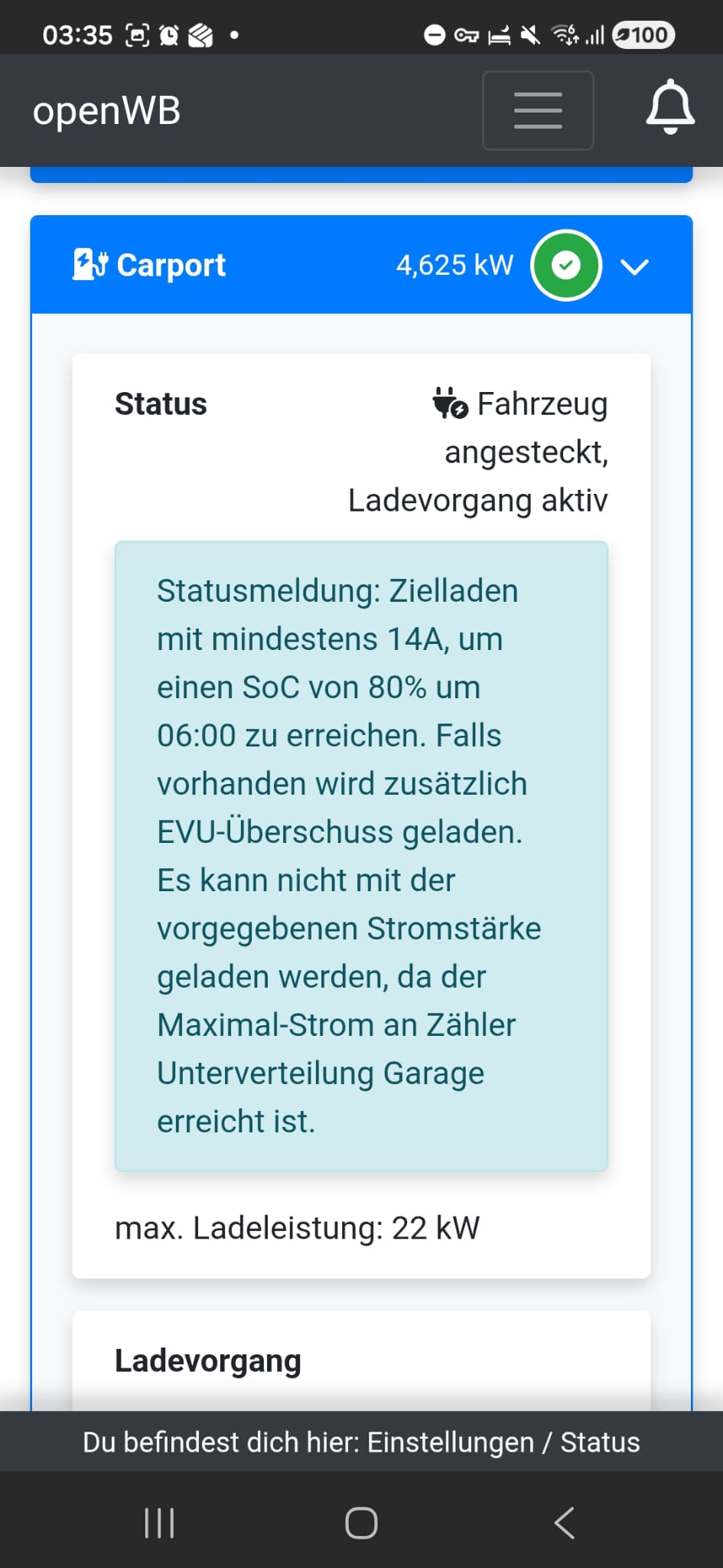

Guten Morgen OpenWb Team ,
mir ist heute wieder etwas aufgefallen .
Ich habe bei Autos über Nacht geladen
Es zeigt mir an beiden Ladepunkten folgendes an
WhatsApp Image 2026-01-27 at 03.35.51.jpeg (137.07 KiB) 982 mal betrachtet
WhatsApp Image 2026-01-27 at 03.36.10.jpeg (130.59 KiB) 982 mal betrachtet

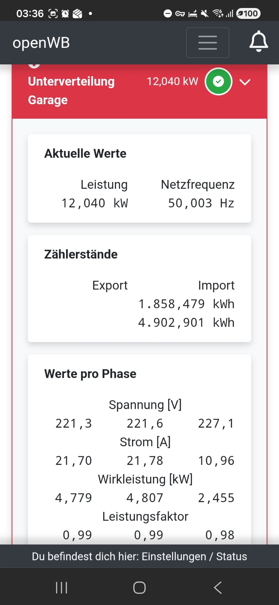

Der Unterzähler ist mit 32A Je Phase eingestellt .
Es fließt bei beidem nicht den Strom über den Zähler und er regelt trotzdem runter
WhatsApp Image 2026-01-27 at 03.36.38.jpeg (109.88 KiB) 982 mal betrachtet
Auch am Hausanschluss liegt nur ca 20A an 2 Phasen an . (leider hab ich kein Bild)
Hier der Log
https://paste.openwb.de/54tu6lPkFBiMMmK

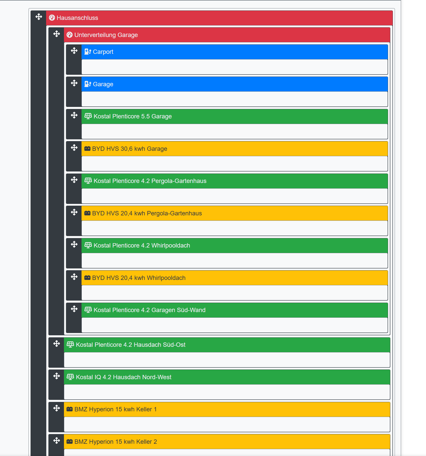

Hier noch die Hierarchie
Screenshot 2026-01-27 063104.png (133.04 KiB) 982 mal betrachtet
In den Ladepunkten ist 16a Freigegeben und bei den Autos auch
Sind alles MQTT Zählermodule
Mach ich irgendwas falsch ?

Beim Zähler vom Ladepunkt Carport ist die erste Phase defekt: currents=[0.46, 10.48, 10.48], Bitte an den Support wenden.
