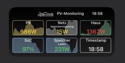

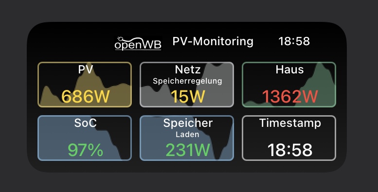

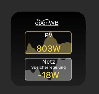

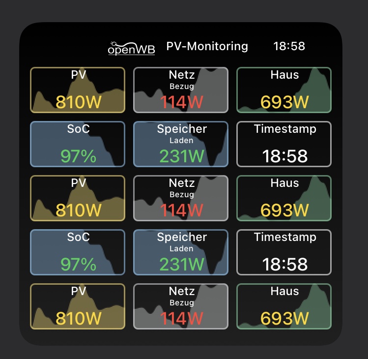

Ich habe das Widget jetzt entsprechend angepasst um mit allen Größen kompatibel zu sein:
groß
groß
mittel
mittel
klein
klein
Um das große Widget sinnvoll nutzen zu können müssen aber sicherlich noch einige Werte hinzukommen, es haben sogar 15 und nicht nur 12 Platz... Wenn ihr mir sagt wo in der Ramdisk die entsprechenden Werte liegen ist das auch schnell gemacht!
Im Anhang das aktualisierte Skript, das mit dem Umbenennen bleibt natürlich.

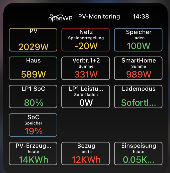

Ich habe das bei mir mal so angepasst (danke für die strukturierte Vorarbeit!):
Die Charts habe ich bei mir gänzlich weggelassen, da ich die Werte nicht gefunden hatte (s. auch oben) und mir das dann auch zu kompliziert war, was du da geschaffen hast :) .
Zusätzlich habe ich einen "Case 0" laienhaft als leeren Platzhalter gebastelt, der jedoch seinen Zweck erfüllt :D .

tomac hat geschrieben: Di Apr 06, 2021 12:56 pm Ich habe das bei mir mal so angepasst (danke für die strukturierte Vorarbeit!):
Also strukturiert ist für mich anders :D
tomac hat geschrieben: Di Apr 06, 2021 12:56 pm Zusätzlich habe ich einen "Case 0" laienhaft als leeren Platzhalter gebastelt, der jedoch seinen Zweck erfüllt .
Platzhalter finde ich gut, habe ich auch gleich rein gemacht.
