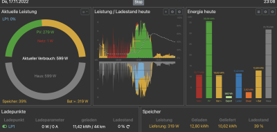

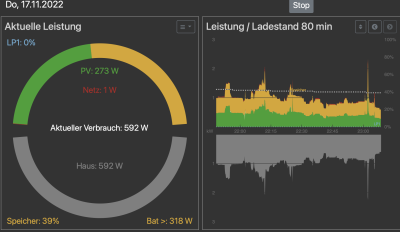

Hoi Zsäme,
sowohl in der aktuellen Stable als auch in der Nightly wird bei mir ein Phantom PV Ertrag sowie weiterhin falsche/zu hohe PV Erträge im Vergleich zur Solaredge App angezeigt. Konfiguration gemäss Signatur. Immer noch Solaredge Problem mit Hybrid WR?

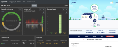

Hallo Lena,
bin jetzt seit 24h auf der aktuellen Beta ... hat aber leider keine Verbesserung gebracht. Ich verstehe das Verhalten nicht:
Wenn ein grosser Verbraucher (alte WP) läuft, das sind die roten Zacken mit jeweils 4 kw wird Verbrauch und Erzeugung perfekt angezeigt, synchron zur Solaredge app, wenn aber nur Grundlast im Haus ist, dann kommt ein "Fake" Verbrauch und "Fake" Zusatz PV Ertrag. Das ist bereits seit einigen Tagen so, seit ich auf die 1.9.281 gewechselt habe.
Any ideas? Danke !!
Oberer Screenshot: Grundlast und Phantom Werte in openWB
Unterer Screenshot: Korrekte Anzeige

kalif_vs hat geschrieben: Sa Nov 19, 2022 10:10 am Hallo Lena,
Any ideas? Danke !!
Bitte das Debuglevel auf 2 stellen und einen Auszug aus dem Debuglog posten, wenn der Fehler auftritt. Außerdem welche Werte zu diesem Zeitpunkt erwartet werden. Sonst ist eine Fehleranalyse leider nicht möglich.

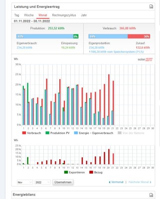

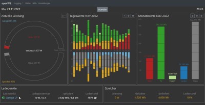

Hallo Lena,
dieses beschriebene Problem von kalif_vs habe ich schon länger. Das Problem ist in der vorletzten Version Stable urplötzlich auf getreten. Ich hatte dich zu diesen Problemen auch bereits angeschrieben. Ich habe die Stable 1.9.281 installiert. Sobald die PV-Anlage eine größere Menge Strom produziert trifft das Problem auf. Der Stromverbrauch im Haus geht um die Fehldifferenz nach oben.
Z.B. Die PV produziert laut WB 5KW -> laut Solaredge nur 4KW, dann geht der Hausverbrauch um diese Differenz von 1KW nach oben.
Siehe den aktuellen Monat November. Hier sind die Differenzen zu im gesamten Monat zu sehen. Ich sehe gerade, das der Netzbezug auch eine Differenz aufweist.
Uwe
OpenWB-November
OpenWB-November
Solaredge-November
Solaredge-November

VaterSam hat geschrieben: Mo Nov 21, 2022 7:36 pm Hallo Lena,
Uwe
In der Beta wurde SolarEdge angepasst. Bitte ein Backup erstellen und herunterladen, dann ein Update auf die Beta machen.
