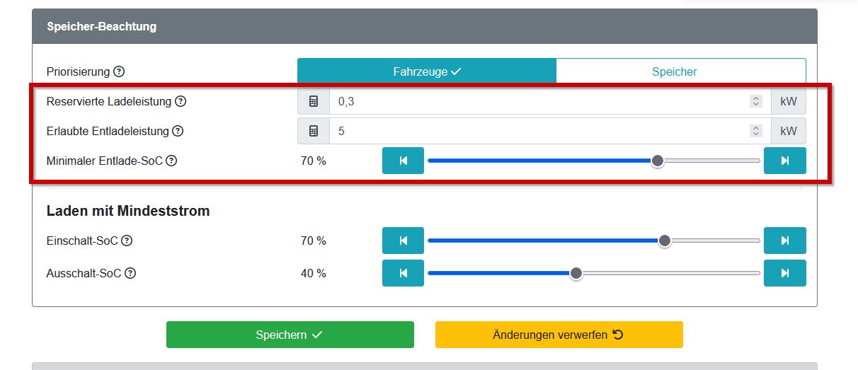

Hallo Forengemeinde,
im PV Lademodus wird immer ca. 1 KW aus dem Hausakku gezogen.
Ich gehe mal davon aus, dass ich etwas falsch konfiguriert habe. Ich komme nur nicht drauf. Kann mir vielleicht jemand weiterhelfen? Danke
Ihaglc
Beiträge: 609
Has thanked: 29 times
Been thanked: 17 times
Re: Feedback Release Candidate 1
Beitrag von Ihaglc »
Sieh Dir mal die Konfig unter
Ladeeinstellungen --> PV Laden und dann Speichereinstellungen an.
Wenn Du während des PV Ladens nicht zusätzlich den Speicher entladen möchtest, sollte die reservierte ( edit erlaubte ) Entladeadeleistung bei Dir auf den Wert 0 eingestellt sein.
Bei mir im Beispiel ist es so eingestellt, dass das Auto mit PV und zusätzlich mit 5kW aus dem Speicher geladen werden kann. ( aber nur bis zum Speicher SOC von 70% )
@Lutz und Lena
Leider fehlt hier immer noch die Einstellung für den Einschalt SOC des Speichers.
Daher kommt es so zu einem Pendeln des Ladens und der Ladebeendigung rund um den "Minimal Entlade SOC"
( edit: Obiges gilt, wenn PV Leistung allein nicht zum Laden reicht )
siehe auch schon auf Hinweis in viewtopic.php?p=82481#p82481
Zuletzt geändert von Ihaglc am Fr Jun 23, 2023 10:29 am, insgesamt 1-mal geändert.
