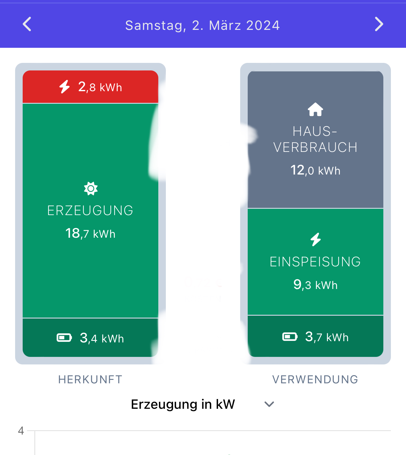

Wie kommen solche Unterschiede zustande?

Hab ich heute auch, könnte nicht nicht schai nnibbim Default theme ähnlich hohe Tageswerte angezeigt werden. Vermute dass die openwb irgendwo zwischendrin einen zählerstand 0 hatte (woher?) und daher nun so extreme Tageswerte liefert. Denke nicht dass das am colors Theme liegt.

Die Zählerwerte scheinen ja per MQTT zu kommen. Ich würde auch vermuten, dass da zwischenzeitlich falsche Werte gekommen sind oder es einen Reset gab und daher der Tagesverbrauch inkorrekt berechnet wird. Die Zählerstände insgesamt scheinen mir sehr niedrig zu sein.

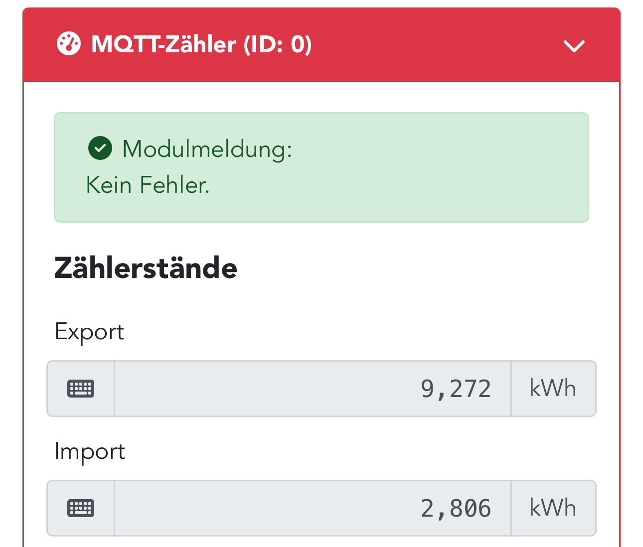

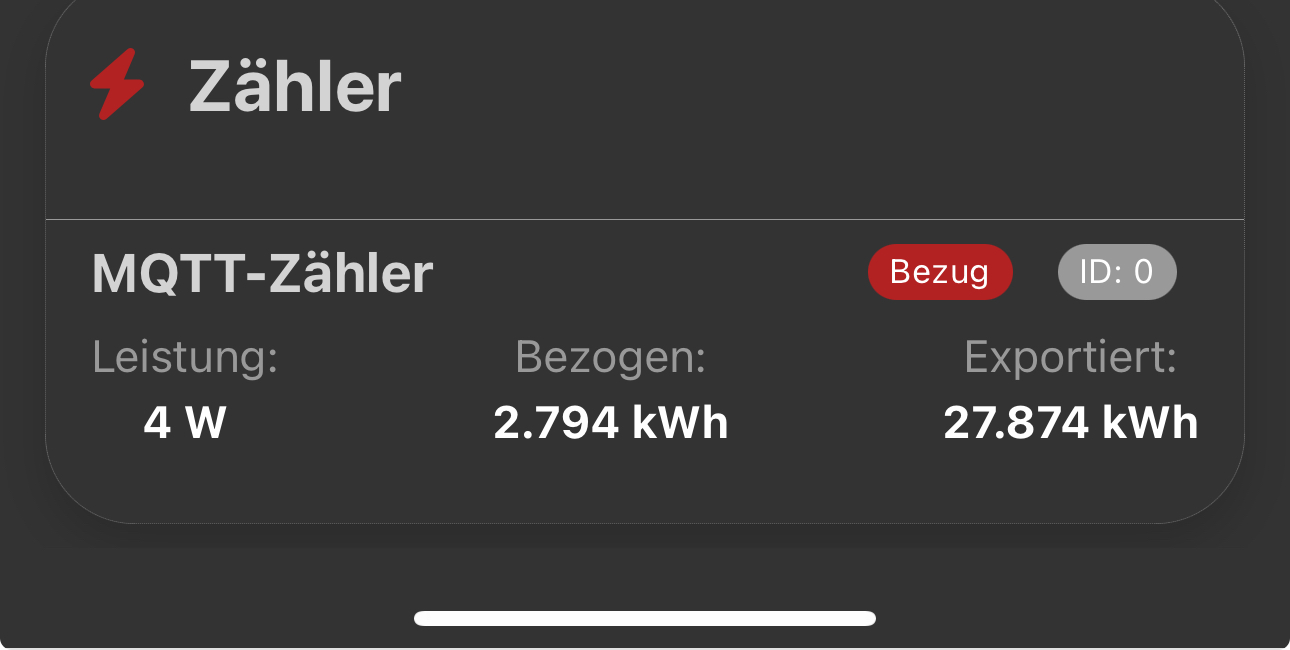

Das stimmt. Die Werte kommen per MQTT vom iobroker von meinen Senec Speicher.
Anbei ein Bild von einem Programm vom Senec das die Werte im Bild Status stimmen, nur im Colors Display war es nicht so übertragen oder nimmt das Theme nicht die Werte vom Status?

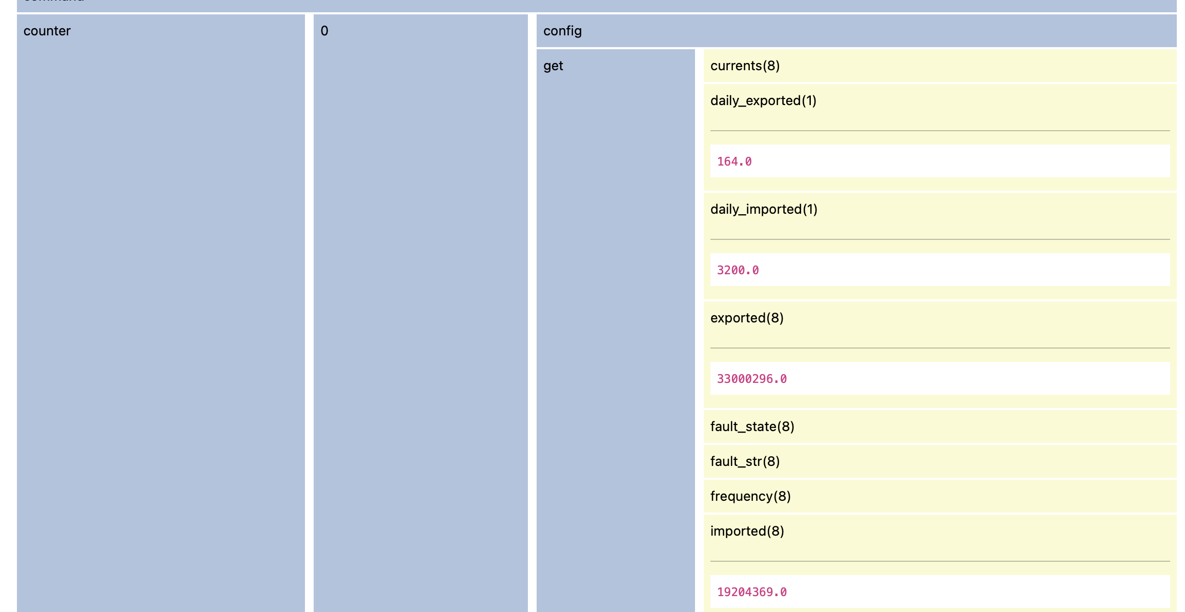

Das Colors-Theme bekommt die Werte per MQTT von der openWB, in den Topics daily_imported und daily_exported:
(142.38 KiB) Noch nie heruntergeladen
Im Status werden die Gesamtzählerwerte angezeigt, die kommen in den Topics imported und exported.
Kann es sein, dass der Senec den Gesamtzähler jeden Tag auf 0 zurücksetzt?

Ein ersten Fix für die Peaks ist im aktuellen Master enthalten, wobei nicht klar ist ob das bereits alle Szenarien komplett abdeckt. viewtopic.php?p=103893#p103893
