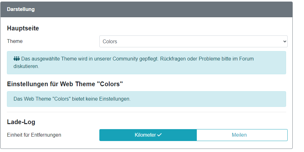

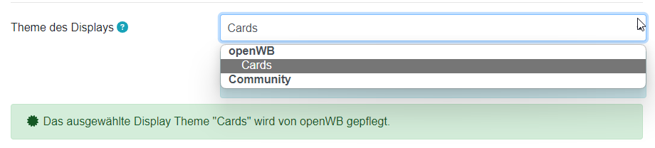

Da ich ein externes Display von OpenWB habe, musste ich jetzt die Konfiguration komplett umbauen. Nach Rücksprache mit dem Support, habe ich das externe Display als steuerende Einheit eingestellt und beide openWB (Custom/Pro) sind als "secondary Devices" konfiguriert.

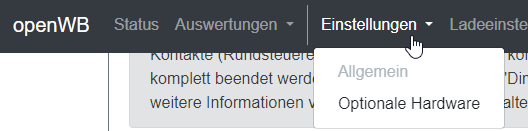

Jetzt ist mir aber aufgefallen, dass die Konfiguration des Displays nur noch über den Bereich "optionale Hardware" in den Einstellungen greift. Hier gibt es nur das Theme "Cards und noch nicht das Colors Theme.
Gibt es eine Möglichkeit, dass dieses auch hier bereitgestellt wird?
Anbei die passenden Screenshots zur Verdeutlichung.

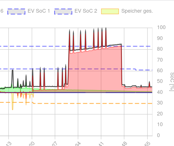

Beitrag von Thomas aus W »
installierte Version master 2024-02-09 15:10:47 +0100 [b76acd96f]

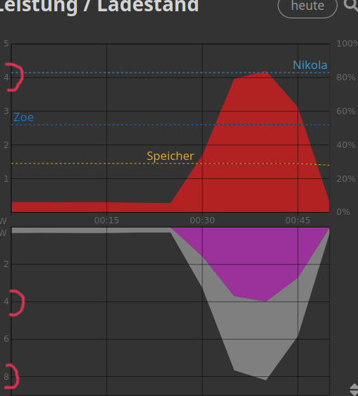

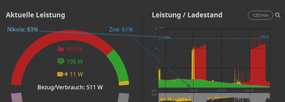

Bei mir wird der SoC des zweiten Fahrzeugs auf der Null-Linie gezeichnet.
In der Standardansicht stimmt es:

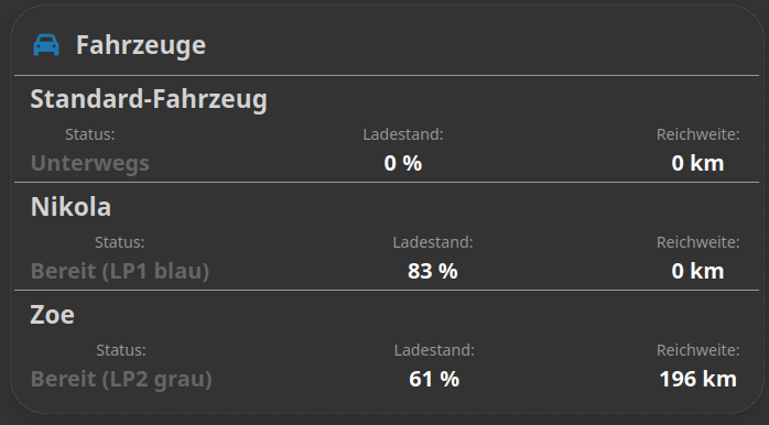

Und dann habe ich noch ein paar Wünsche:

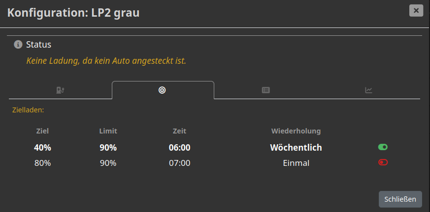

  • Analog zu meinem Featrue-Request hier würde ich gern den neuen Ziellademodus schon hier auswählen können statt in die Konfiguration weitergeleitet zu werden:
    TW
    Auch hier würde ich gern direkt einen Dialog zur Auswahl von Datum und Urzeit angezeigt bekommen, wenn der gewählte Ziel-Ladezeitplan von Typ "einmal" ist. Schließlich ist das bereits gespeicherte Datum ja immer schon vorbei, wenn man diesen Modus auswählen will...

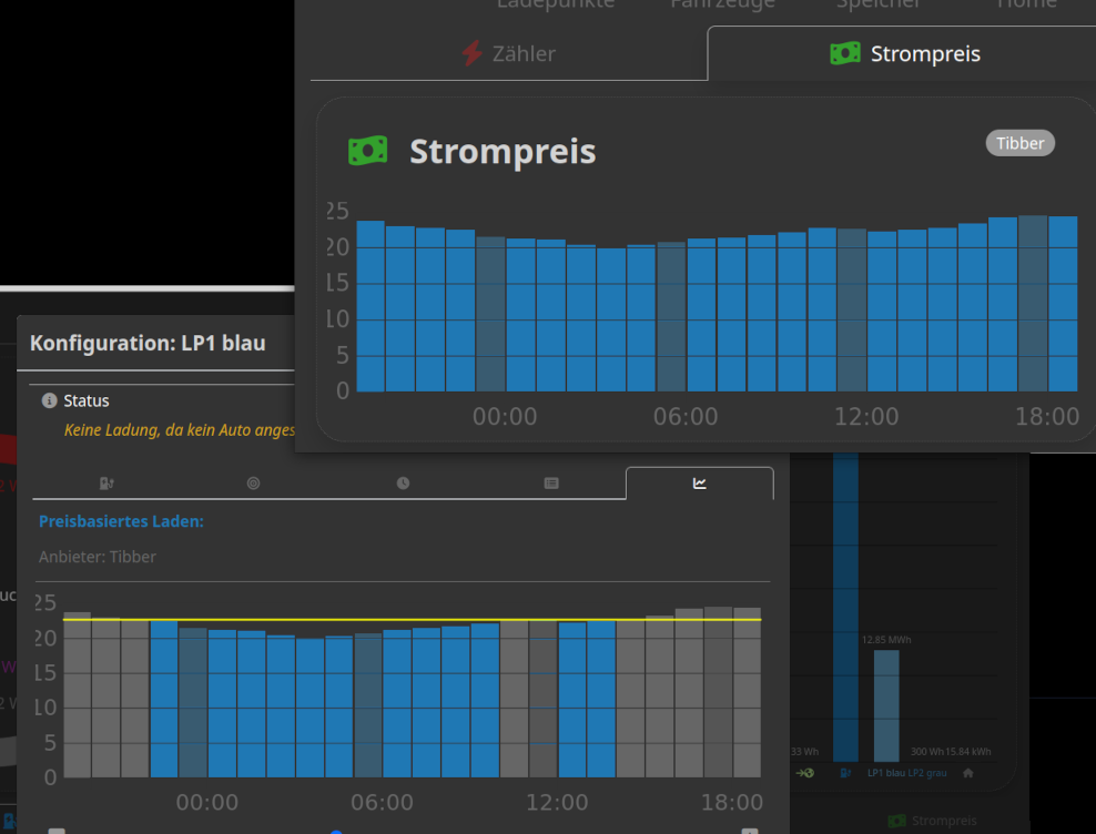

  • Die Anzeige des dynamischen Strompreise ist etwas unübersichtlich. Zum beispiel ist meine intuitive annahme, dass die Zeit zentriert unter dem dazugehörigen Balken steht wohl falsch. Es ist auch inkonsistent zum Graphen, wo die Zeit an der Lücke zwischen den Balken zentriert ist.
    Daher wäre es schön, wenn die Balken, zu denen die Beschriftungen gehören, hervorgehoben würden. etwa so:
    Oder man gleicht die Ausrichtung der Zeitangabe an die im Graphen an und hebt dann die Lücke auf die sie sich bezieht, etwas stärker hervor.
  • Und dann hätte ich gern den Verlauf des dynamischen Strompreises im Graphen. Gerne absolut, der Einfachheit wegen aber als %-Angabe bezogen auf Min/Max im dargestellten Zeitraum.
    Zugegeben, dass würde in der "120ger" Ansicht nicht viel aussagen, da man fast immer einen Sprung zwischen 0% und 100% sehen würde, aber in der Tagesansicht wäre das schon informativ, wie teuer man den Strom eingekauft hat...

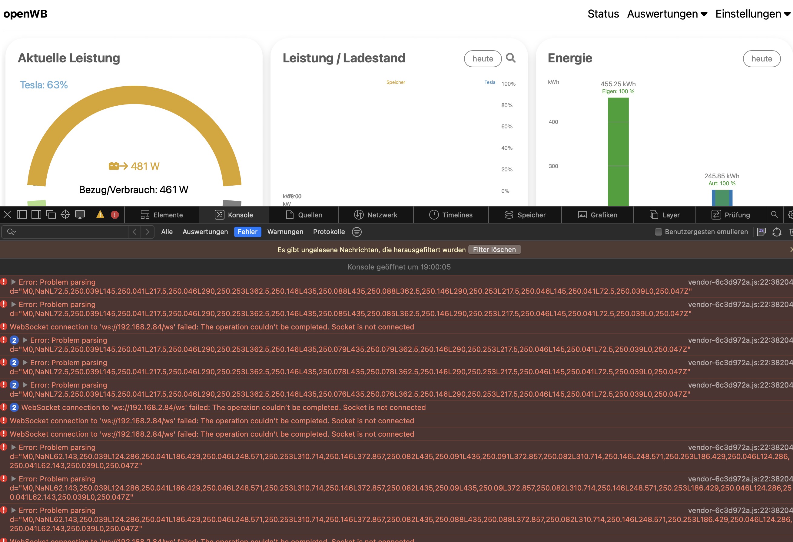

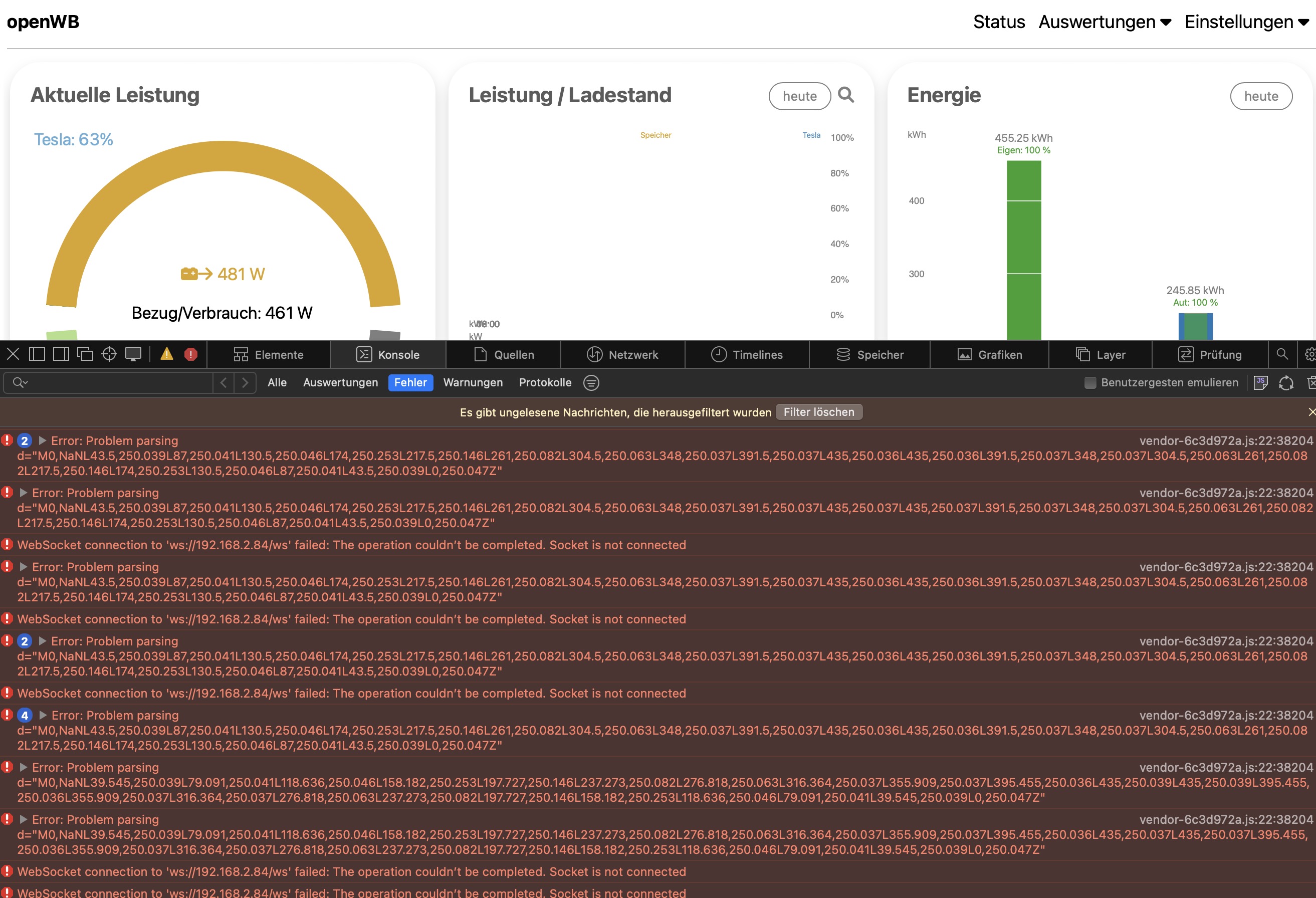

electron hat geschrieben: Sa Feb 10, 2024 8:12 am Du könntest mal schauen, ob Fehlermeldungen in der Browser-Konsole erscheinen, wenn das passiert.
kai9555 hat geschrieben: Sa Feb 10, 2024 7:39 am Mit dem aktuellen Master 2024-02-09 15:10:47 +0100 [b76acd96f] habe ich das Problem leider noch immer. Der mittlere Graph lädt nach dem aufwachen des Display nicht oder nur sehr unzuverlässig und bleibt weiß. Verhalten ist im Chrome und Safari Browser auf dem iPad identisch.
Wie kann ich dich unterstützen um das Problem systematisch einzugrenzen?
electron hat geschrieben: So Feb 04, 2024 12:56 pm Ok, ich habe zumindest einer der Ursachen des Problems gefunden. Anscheinend sendet Mobile Safari andere Events als normale Browser, wenn ein Fenster wieder sichtbar wird. Ich habe das entsprechend korrigiert und eingereicht. Es gibt aber möglicherweise noch ein weiteres Problem mit der MQTT-Verbindung - die wird irgendwann abgebrochen, wenn das Fenster nicht aktiv ist. Die automatische Wieder-Verbindung scheint nicht 100% zu funktionieren. Das muss ich noch weiter beobachten.

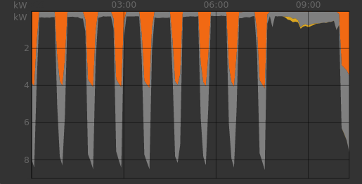

Tagesgraph zeigt Summe SmartHome + Bezug

Ich versuche gerade den Rechenfehler im Life-Graph zu finden (Graph zeigt fälschlicher weise Summe von SH+HC)
Finde die Smarthome-Daten im Json für den Lifegraph nicht wieder.

Man beachte, dass die Y-Achse bis 8kW geht obwohl für "house-power" weniger als 4kW angegeben ist...
