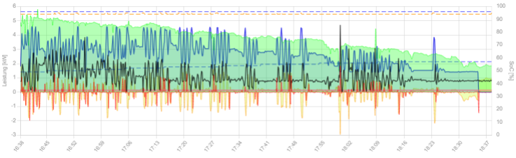

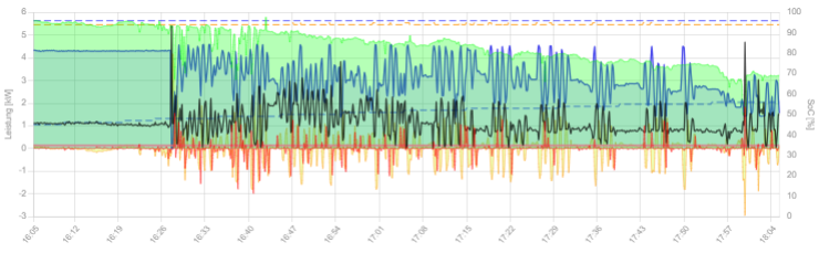

Aktueller master (2025-08-08 13:27:03 +0200 [abbe3408c]), Schwankung des Hausverbrauchs beim Laden.
Während der Ladung (Aber nur, wenn die openWB regelt), schwankt der Hausverbrauch stark, was nicht sein kann.
Ich vermute dass hier ein Teil der Ladung mal zum Hausverbrauch hinzugerechnet oder abgezogen wird:
2025-08-09 18_05_34-openWB und 2 weitere Seiten - Persönlich – Microsoft​ Edge.png
2025-08-09 18_05_34-openWB und 2 weitere Seiten - Persönlich – Microsoft​ Edge.png (140.69 KiB) 1871 mal betrachtet
2025-08-09 18_38_38-openWB und 1 weitere Seite - Persönlich – Microsoft​ Edge.png
2025-08-09 18_38_38-openWB und 1 weitere Seite - Persönlich – Microsoft​ Edge.png (139.12 KiB) 1871 mal betrachtet

ChristophR hat geschrieben: Sa Aug 09, 2025 5:12 pm Aktueller master (2025-08-08 13:27:03 +0200 [abbe3408c]), Schwankung des Hausverbrauchs beim Laden.

Aber vor 16:25 ist der Hausverbrauch ja wie n Strich, irgendwas muss da bei dir in die Regelung reinspielen, was imho nicht von der openWB kommt. Bei mir siehst so aus:
(195.06 KiB) Noch nie heruntergeladen
Es wird geregelt und keinerlei gezappel des Hausverbrauchs.

Wenn die openWB den Ladestrom nicht hoch- oder runterregelt, dann stimmt der Hausverbrauch. Sieht man am Anfang und auch am Ende, wenn die Ladung konstant bleibt.
Ich habe sonst nichts, was regelt, es wird alles von openWB direkt ausgelesen.
Daher vermute ich, dass das Abfrageintervall zwischen dem openWB-Ladezähler und dem SolarEdge EVU-Zähler dazu führt, dass der Hausverbrauch hin und wieder falsch berechnet wird.

Der Zyklus ist aber (im Standard) immer 10sek, daran hat sich ja nichts geändert. Vielleicht kommen vom Solardedge EVU Zähler zu spät Daten? Schonmal neu gestartet WR und EVU Zähler? Vielleicht schickt er alte Daten die dann schon überholt sind?
Bei nem.generellen Problem in den Abfrageintervallen würden ja mehr oder alle auf aktuellen Master hier Probleme melden.
Ich würde Mal lokal schauen am WR, vielleicht durch n SW Update? Bzw testweise Mal den Regelintervall hochgenommen?

Hab mal im Log nachgeschaut. Die Abfrage zwischen dem EVU-Zähler und dem Ladezähler liegt 2 Sekunden auseinander. Vielleicht reicht das schon für Abweichungen, wenn gerade aktiv geregelt wird?
