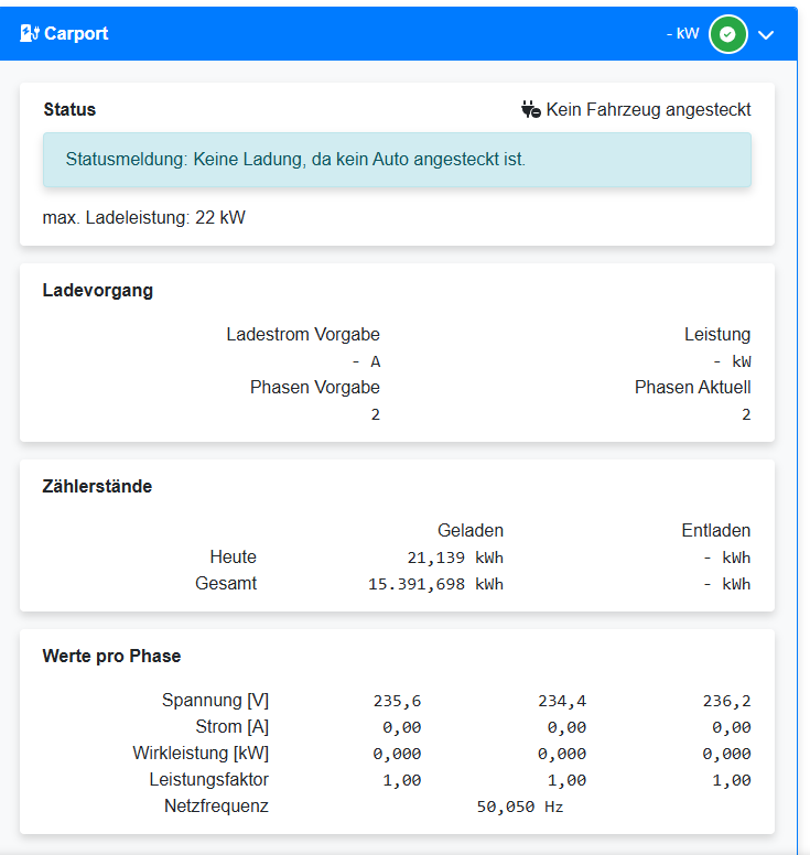

LenaK hat geschrieben: Di Jan 27, 2026 10:20 am
Meth hat geschrieben: Di Jan 27, 2026 5:32 am Guten Morgen OpenWb Team ,
mir ist heute wieder etwas aufgefallen .
Ich habe bei Autos über Nacht geladen
Es zeigt mir an beiden Ladepunkten folgendes an
Der Unterzähler ist mit 32A Je Phase eingestellt .
Es fließt bei beidem nicht den Strom über den Zähler und er regelt trotzdem runter
Auch am Hausanschluss liegt nur ca 20A an 2 Phasen an . (leider hab ich kein Bild)
Hier der Log
https://paste.openwb.de/54tu6lPkFBiMMmK
Hier noch die Hierarchie
In den Ladepunkten ist 16a Freigegeben und bei den Autos auch
Sind alles MQTT Zählermodule
Mach ich irgendwas falsch ?
Beim Zähler vom Ladepunkt Carport ist die erste Phase defekt: currents=[0.46, 10.48, 10.48], Bitte an den Support wenden.
Ok werde ich mir anschauen .
Aber hier aktualisiert er die Phase
Screenshot 2026-01-27 115609.png (41.81 KiB) 1170 mal betrachtet
Regelt er deswegen nicht hoch ?
Re: Rückmeldungen 2.1.9 Release
Verfasst: Di Jan 27, 2026 2:33 pm
von LenaK
Ja, weil durch die Phasenverschiebung zu viel Strom da ist.
Ist das ein zweiphasiges Auto?
Verfasst: Mi Jan 28, 2026 7:06 am
von LenaK
LP 14 [0.47, 10.48, 10.48] EVU-Phasenverschiebung = 2 -> [10.48, 0.47, 10.48]
LP 15 [10.95, 10.49, 10.87]
Summe = [21.43, 10.96, 21.35]
Ströme an Zähler 13 [21.69, 21.76, 10.97]
-> openWB schließt daraus auf 10A sonstigen Verbrauch an Zähler 13 auf L2 und gibt diesen Strom nicht für die Ladung frei.
Ist die Phasenverschiebung an LP 14 richtig eingestellt? Bitte mit einer einphasigen Ladung testen, ob die evtl auf L3 statt findet.
