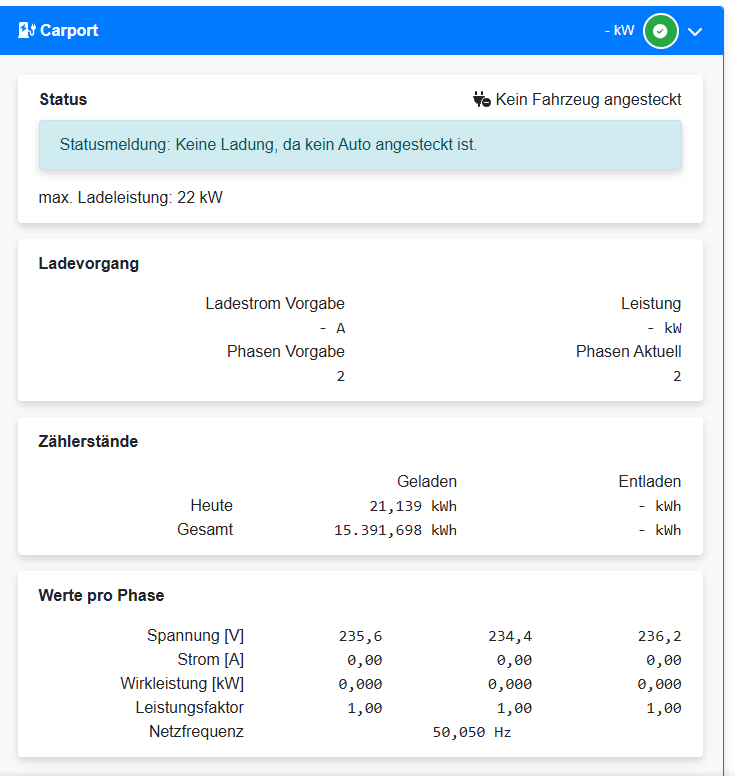

Aber hier aktualisiert er die Phase
Screenshot 2026-01-27 115609.png (41.81 KiB) 1164 mal betrachtet
Regelt er deswegen nicht hoch ?
