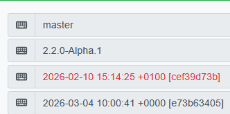

Habe heute nochmal wie folgt aktuallisiert, in der Hoffnung, dass sich in Bezug Tibber... was getan hat.

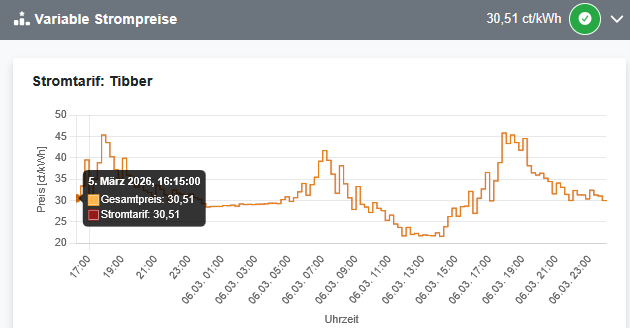

Vorerst mache ich nochmal die Meldung, dass die Zeitangaben nicht aktuallisiert werden und von daher ist die Kombination Tibber (Ohne Modul 1...)
für das Zielladen unbrauchbar.
Wie haben 18:05 Uhr und openWB Zeigt 16:15 Uhr.
Wir haben 18_05.png (33.16 KiB) 1173 mal betrachtet
Hierzu Log:
https://paste.openwb.de/SYYn2KzO1ihnF1e

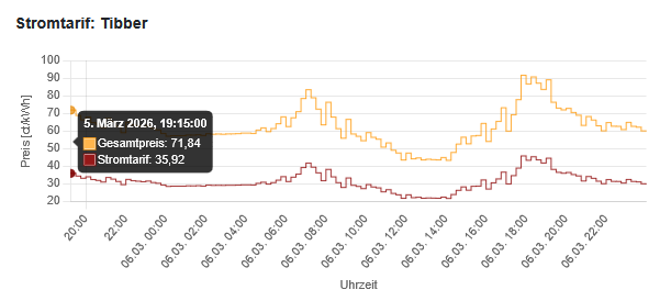

So, wie versprochen anbei das I-Tüpfelchen:
Preis Doppelt: (jedoch Zeit mal umgestellt :lol: )
Screenshot 2026-03-05 193349.png (28.97 KiB) 1133 mal betrachtet
Und dazu mal die Log: (Macht bitte was draus)
https://paste.openwb.de/vgXBsFESQ2L1Ou2
