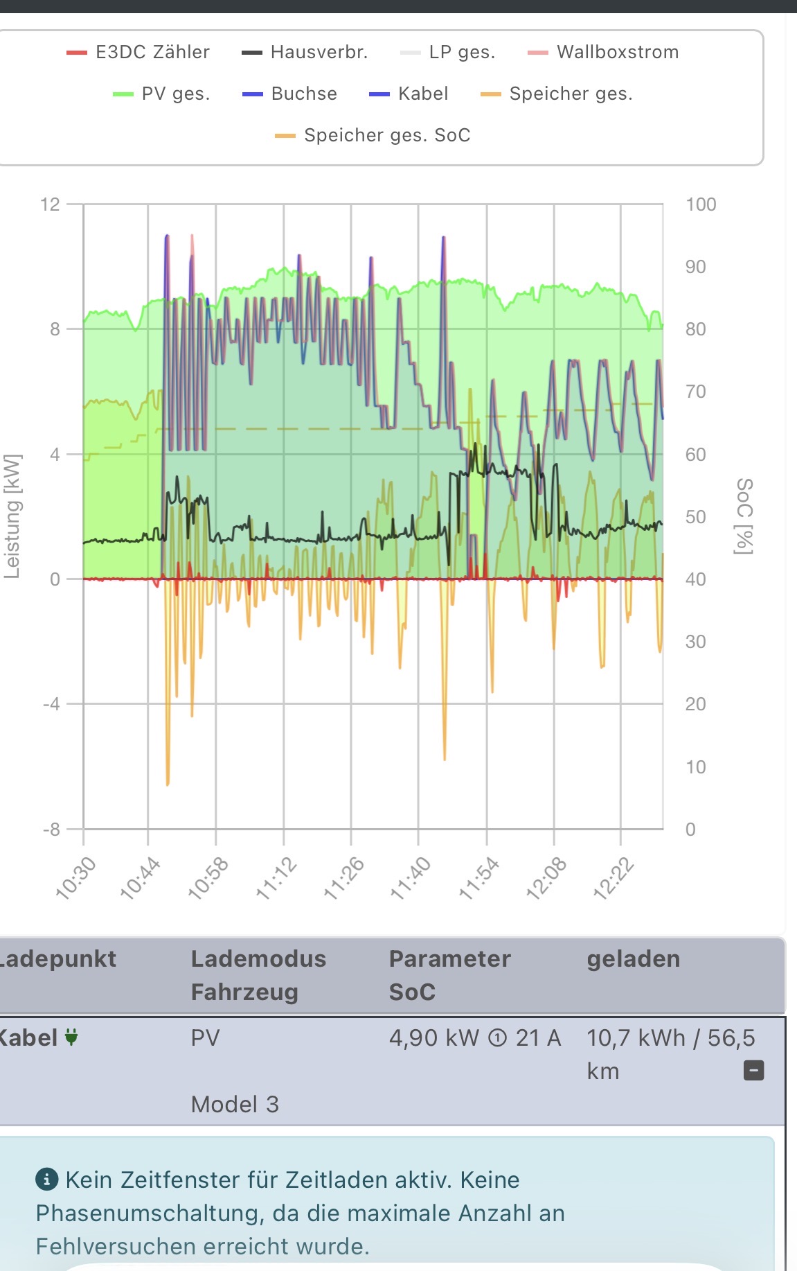

viewtopic.php?t=1526JAD53359 hat geschrieben: Sa Mär 07, 2026 9:00 am Bei mir funktioniert die Phasenumschaltung ebenfalls nicht.
Habe es gerade beobachtet. Er beginnt einphasig zu laden, kündigt dann die Umschaltung auf 3 Phasen an und lädt dann aber wieder nur mit einer Phase. Irgendwann kommt dann die Meldung zuviel Fehlversuche. Breche ich dann den Ladevorgang ab indem ich den Stecker ziehe und stecke danach wieder ein, lädt er direkt mit 3 Phasen da ja genug Überschuss da ist. Es liegt also definitiv an der Steuerung.
Version 2.1.9 Patch 1
PV Ladung funktioniert nicht mehr richtig

Gut, falsch gefragt - sorry!
Für ein brauchbares log muss mal wohl warten bis die ungefähr gleiche Situation aus Sonne, Auto, Speichersteuerung etc. wieder auftritt.
Hier die logs in chronologischer Folge:
https://paste.openwb.de/60bdiO8rpsBXiv9
https://paste.openwb.de/8OEfzbfRQrpxdNL
https://paste.openwb.de/5UzkNz1pRVFYkGb
https://paste.openwb.de/dZtY05YYdCvdSIo
https://paste.openwb.de/I9S9UmhNDLq5dZR
Irgendwann (nach 3 Versuchen) gibt er es auf ...
Demnächst ist dann auch das Fahrzeug voll geladen ...
openWB Version: 2.1.9-Patch.1
openWB Variante: series2 mit Phasenumschaltung (Addon-Platine), Display und RFID
PV: SolarEdge SE10k/SE7k mit LG Chem Akku 13kWh
Fahrzeug: Tesla M3 SR 2023
Ich hoffe, Ihr könnt damit etwas anfangen!

Dem kann ich dieses hier beisteuern:
Ein kontinuierlicher Ladevorgang mit noch nicht einmal zu schwankendem PV-Ertrag, aber trotzdem wurde mittlerweile die maximale Anzahl der Umschaltversuche erreicht. Achtung: einphasig geht bei mir bis 32A.
https://paste.openwb.de/dYdxFIrykqxrZtB
