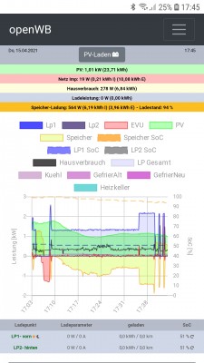

Ich glaub ich hab 2 Bugs in der Ladesteuerung gefunden. Die openWB merkt nämlich sogar, dass zu wenig Strom zum Laden da ist und hat gerade nach 20 Minuten die Ladung beendet. Es geht hier um die Phase zwischen 15:17 und 15:37
Es war der Modus PV-Laden aktiv, es war eigentlich zu wenig Strom da und ich habe das Auto angeschlossen (bzw. auf- und zugesperrt, was beim e-Corsa nötig ist um das Laden zu starten). Und dann hat er begonnen zu Laden, aber eigentlich sofort gemerkt, dass nicht genug Strom da ist. Hier die Auszüge aus dem Log:

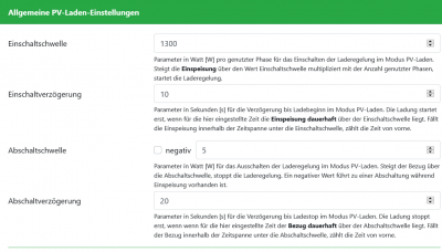

ok, warum 600? 20 sec. für langsam ist ok
Stell mal bitte um:

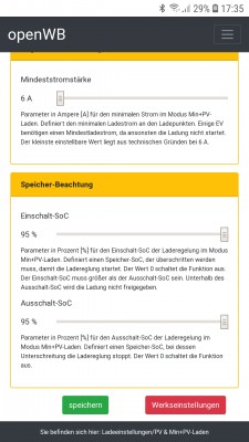

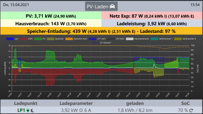

Soooo, Seran, ich habe eben getestet:
Speicher war auf 100 % geladen, Voreinstellung wie vorhin.....
Der 1. Ladevorgang war rein PV- Laden.
Der 2. Min + PV. Dazu habe ich zuerst 6A, später auf 10 A erhöht, damit es schneller geht. Desweiteren beide SoC auf 95 %.
Ergebnis siehst Du im Screen.....
Ladung schaltet bei 95 - 1 % ab, danach das 2x Zu- und Abschalten erfolgt, weil Ein- und Ausschalt- SoC zum Testen gleich waren., beide auf 95 %.
Wie Du es gern hättest, wollte ich nicht nochmal raussuchen. Aber eigentlich kannst Du alles auf Deine Vorlieben mit entspr. Werten übertragen. Die 600 Sec. sind jedenfalls nicht nötig.
