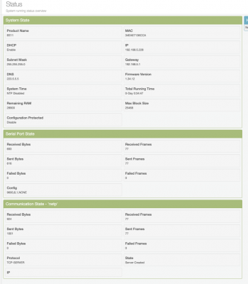

Der Adapter selbst ist so konfiguriert und ist über Webinterface ansprechbar

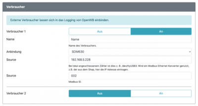

Ich habe ihn Versuchsweise als Smarthomeverbraucher konfiguriert, daher die Werte der Bytes im Screenshot.
Das schaut so aus und funktioniert. Ich möchte ihn ja aber als EVU Zähler nutzten, da schaut die Konfiguration anders aus und da brauche ich Hilfe.

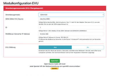

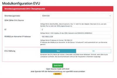

Was muss hier eingetragen werden?
Ip des EE11 passt,
ID des SDM 630 ist auf 2 umgestellt, funktioniert als Verbraucher ja auch.
Was muss in die SDM Zähler EVU Sourcezeile?
/dev/virtualcom und dann?
Ip des EE11 passt,

Du müsstest ihn wohl nun so konfigurieren, wie das EVU- Kit. Siehe bei Bernhard weiter oben:

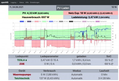

Zwei Dinge sind im openWB nicht ganz perfekt (siehe screen shot):
a) sobald die Wärmepumpe einschaltet, springt die Anzeige nicht auf Grün, der Name 'Wärmepumpe' bleibt durchgestrichen und rot (bei einem Shelly1PM - Teichtechnik - funktioniert das ganz wunderbar!
b) die Gesamtlaufzeit wird nicht angezeigt
Wenn ich statt SmartHome 2.0 unter SmartHome anmelde macht das keinen Unterschied!

Der Unterschied in den Anzeigen liegt wohl an der jeweiligen Verarbeitung im Hintergrund, denke ich.
Passiert was, wenn Du auf die rote durchgestrichene Schrift tippst? Die Zeit läuft ja erst los, wenn das Gerät "an" ist. Ggf. mal zw. Automatik und manuell wechseln?

bei den Anzeigen ist im Gegensatz zu den Ladepunkten nichts drucksensitiv, ich kann absolut nichts an- oder abschalten!
Wo kann man den von Automatik auf manuell wechseln? Ich finde dazu keine Option im SmartHome 2.0!

...auf "Automatik" tippen.
Kann aber sein, dass es nur bei schaltbaren SH 2.0 wie Shelly oder fritzDECT funktioniert.

der Verbraucher 'Waermepumpe' bleibt durchgehend rot, unabhängig ob ich 'Manuell' oder 'Automatik' ausgewählt habe. Auch die Laufzeit der Wärmepumpe scheint nicht erfasst zu werden!
Re: SDM 630-Modbus-V2 mit Elfin EE11 als EVU-Übergabepunkt
...dann bin ich mir sicher, dass in der SW der Schaltzustand abgefragt und damit die Laufzeit berechnet wird. Das geht natürlich nicht an einer Messung, wie dem SDM. Ob es mit dem 3em funktioniert, frag ich gleich mal einen Bekannten. Er misst auch seine WP.
