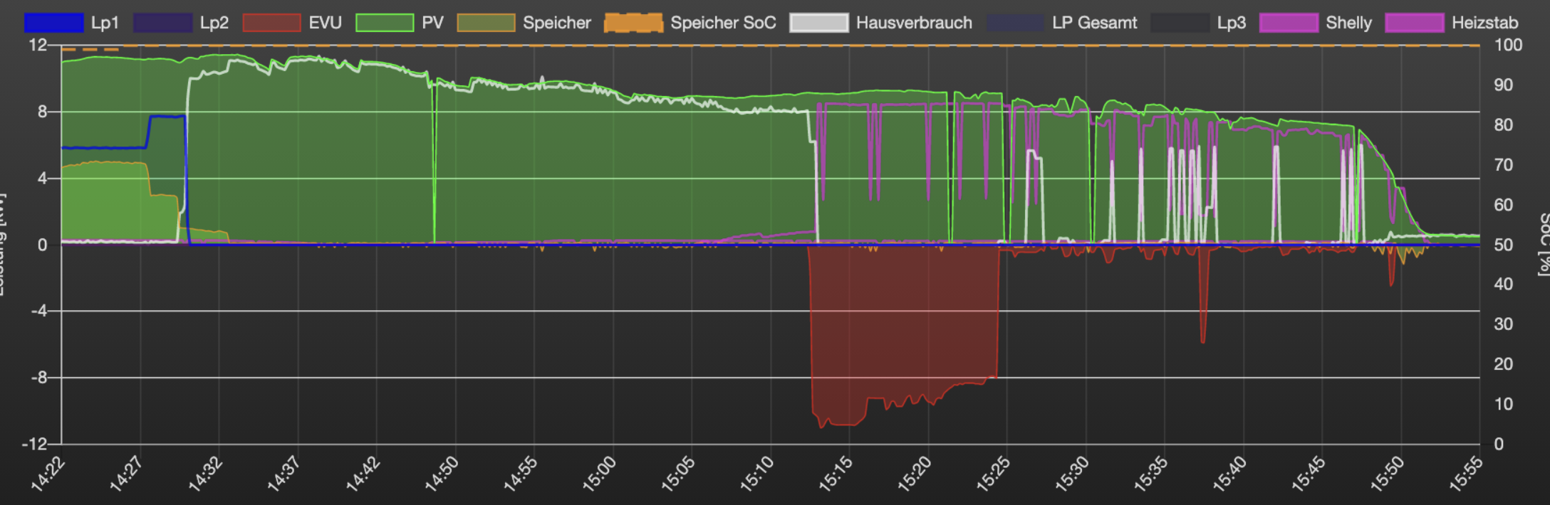

habe seit heute (18.10) plötzlich ohne jegliches Update etc die Einspeisung als Hausverbrauch angezeigt ?? Damit geht kein PV Laden mehr und auch sonst nichts da es keinen Überschuss mehr gibt.
Wenn ich Sofortladen nutze geht der Hausverbrauch um das Maß der Ladeleistung runter.
EDIT : nachdem vor ein paar Wochen das Tesla Powerall EVU Modul nicht mehr ging habe ich auf das Discovergy Modul umgeschaltet. Das ging dann. Aber seit heute Nachmittag geht das Discovergy Modul auch nicht mehr. Einspeisung wird als Hausverbrauch angezeigt und Einspeisung ist 0.
Auch beim wieder zurückschalten auf Tesla geht es nicht, und nach nochmaligem Umschalten auf Discovergy geht auch das nicht mehr.
EDIT 2 : wird immer wilder. jetzt ist der Heizstab angegangen.

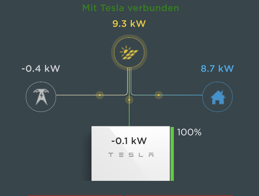

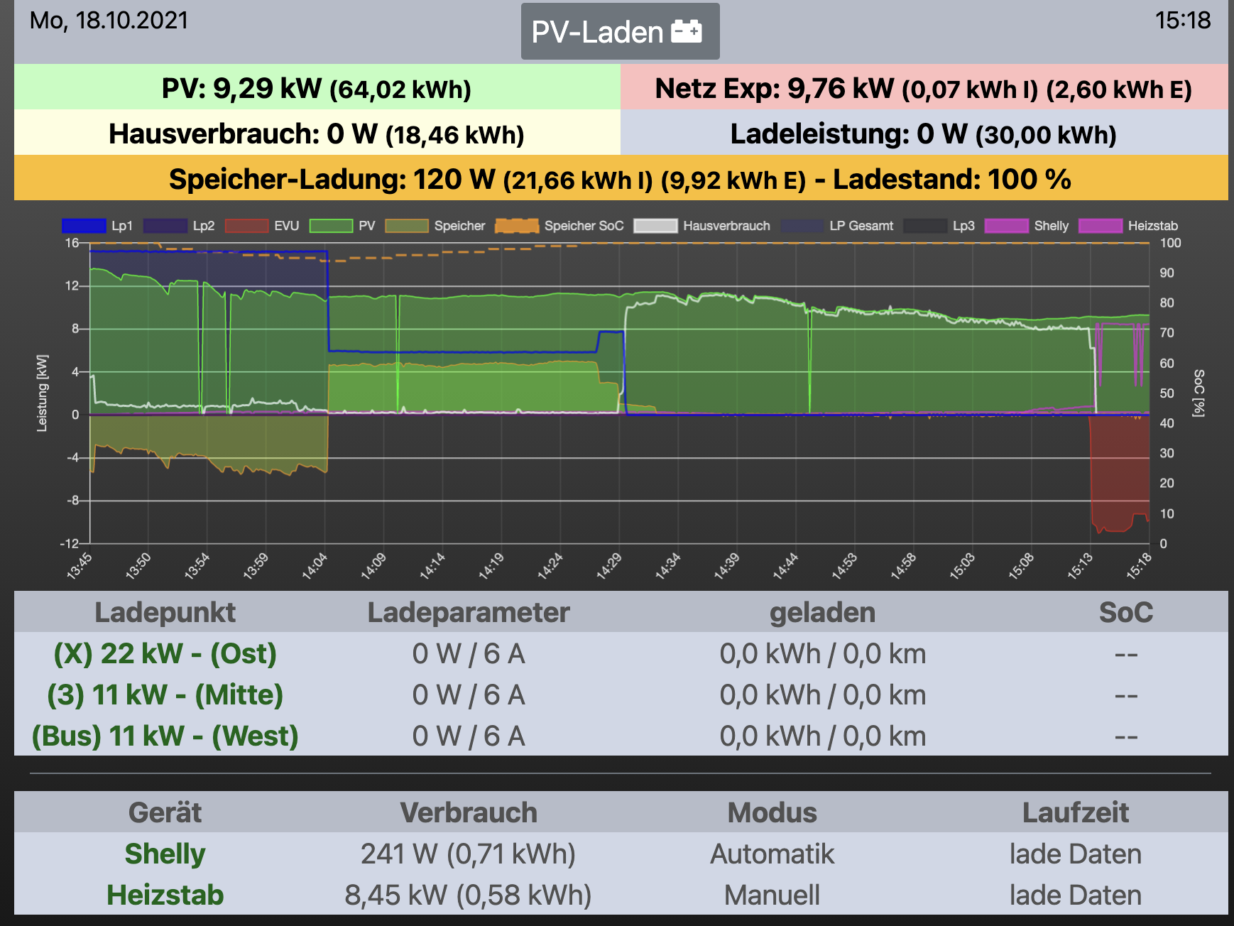

Powerwall meldet 8,7 kW Hausverbrauch, 0,4 kW Einspeisung.
openWB meldet 0 Hausverbrauch und 9,76 kW Einspeisung.
zum gleichen Zeitpunkt ...
EVU Modul ist DISCOVERGY EDIT 3 : ohne weiteres Zutun hat sich irgendwas verändert. Sieht man daran dass die rote "Einspeisekurve" gegen 15.25 wieder verschwindet obwohl sich sonst nichts geändert hat. EDIT 4 : das Tesla EVU Modul geht bei mir immernoch nicht ...
