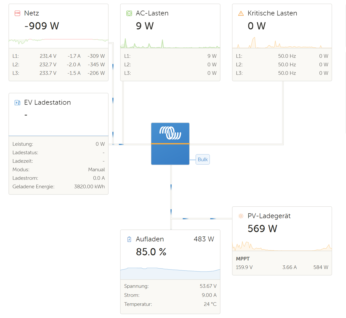

Hey ich mal mal den Thread hier wieder etwas aktueller
Habe heute den Flow von @wawibu (besten Dank dafür) adaptiert und für Verison 2.x angepasst.
Hier der JSON Export aus dem Node Red: Schaut schon mal ganz gut aus im VRM Portal
- OpenWB_in_Victron.png (189.95 KiB) 6629 mal betrachtet

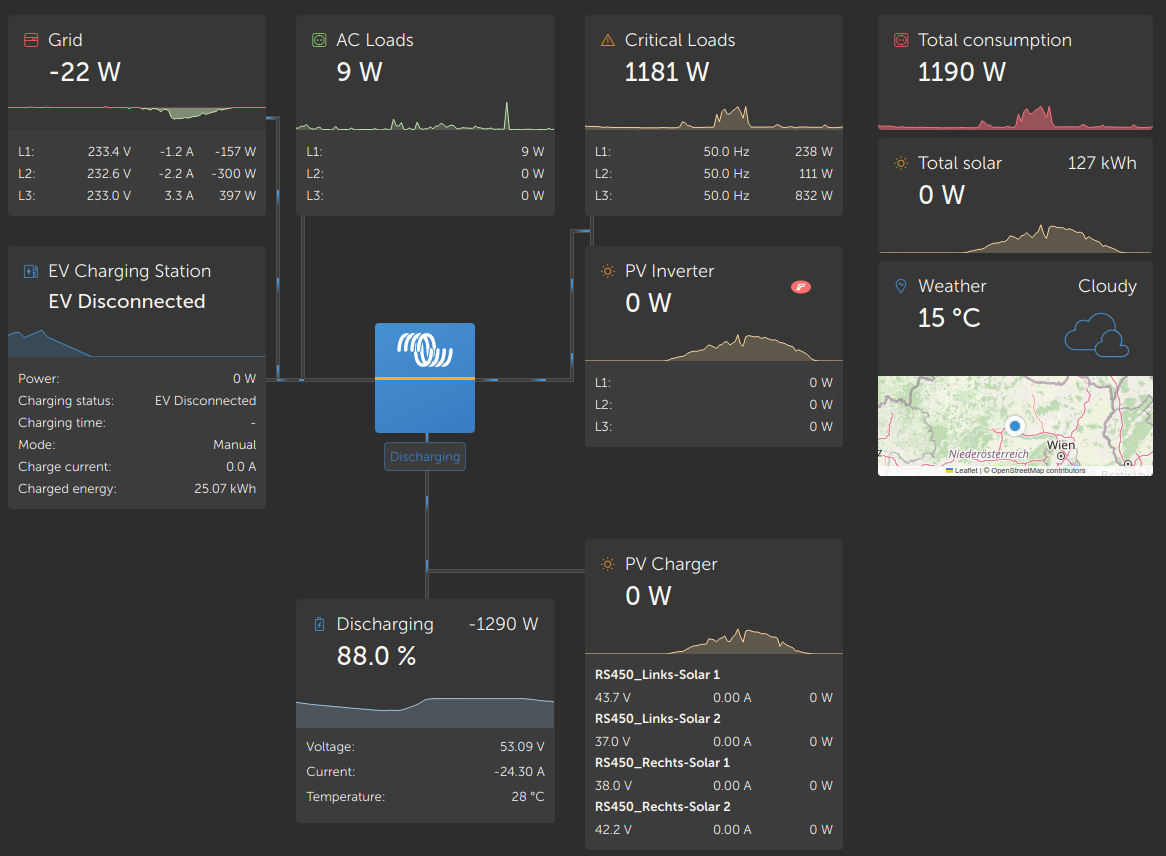

Re: OpenWB als Wallbox ins die Victron-Welt einbinden
- Screenshot 2024-05-29 103140.png (119.27 KiB) 6629 mal betrachtet
