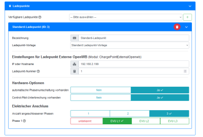

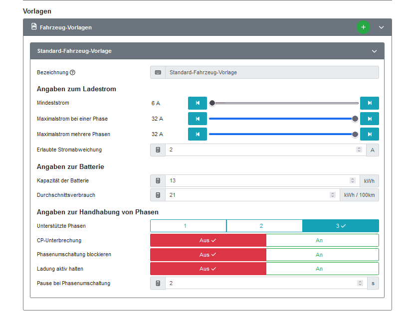

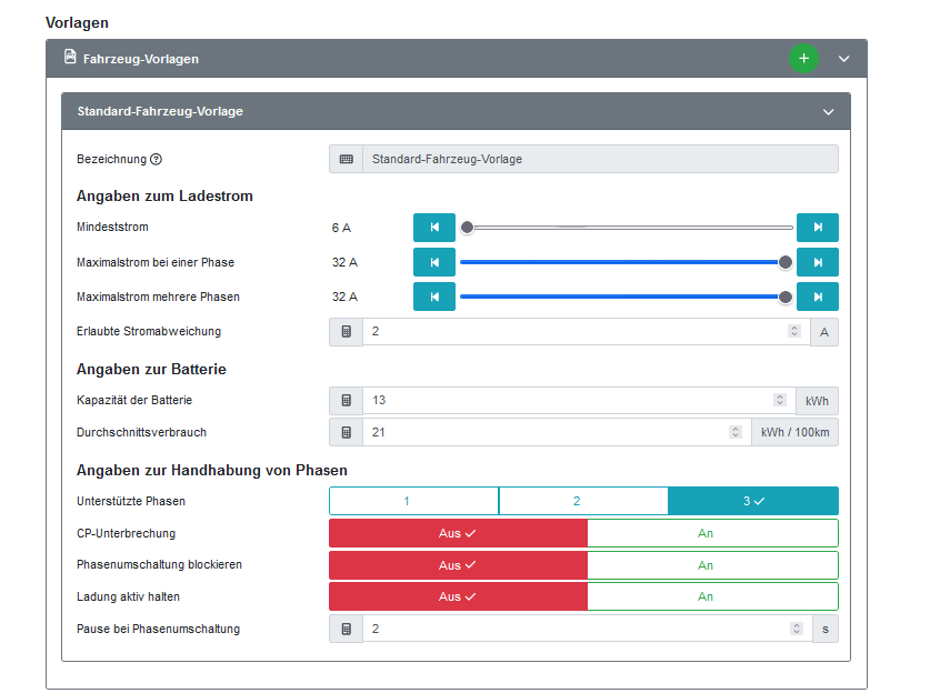

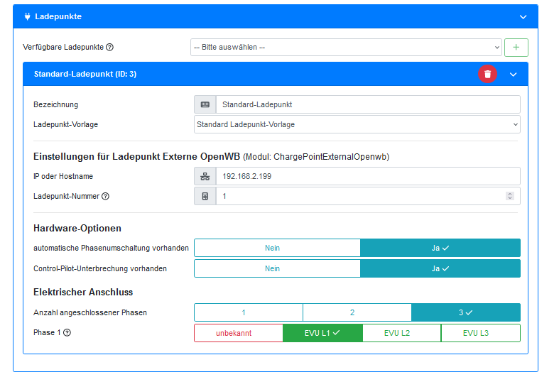

Habe heute erstmalig probiert über remote OWB2.0 das Auto zu laden; wegen des schlechten Wetters mit Sofortladen.
Das Auto wird geladen, aber leider nur einphasig und nur mit 16A.
Einstellungen habe ich allerdings für das Sofortladen mit 32A und automatisiert=mehrphasig eingestellt. siehe Screenshots
Die Einstellungen müssten doch richtig sein?!

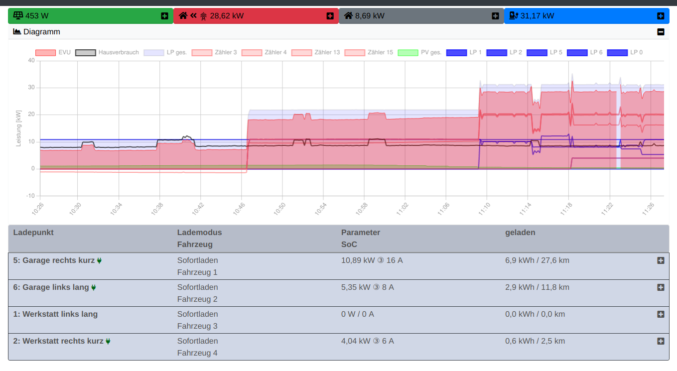

Bei mir wird die Ladeleistung auf der Hauptseite irgendwie falsch angezeigt. Hatte schon Angst um die Sicherung, oben rechts steht in blau stabil eine Leistung > 30kW. Wirklich geladen wird aber dauerhaft nur mit 20kW. Die Werte von PV, Netzbezug und Hausverbrauch sind alle korrekt, wenn ich das richtig sehe.

Mit der aktuellen Version habe ich massive Probleme... Eben wurden trotz aktivem Lastmanagement mit Begrenzung auf 47A am Hausanschluss mehrmals über 60A gezogen, teilweise 65A. Es ist nach wir vor dass alte Problem, dass Autos abgeschaltet werden und dann mit sehr hoher Ladeleistung wieder zugeschaltet werden. Ich habe Logfiles mit höstem Log-Detail, falls Interesse besteht.
Auch das manuelle Runterregeln eines Ladepunktes im Modus Sofortladen hat keine Auswirkungen (siehe Screenshot).

Ihaglc hat geschrieben: Mo Nov 28, 2022 10:18 am Habe heute erstmalig probiert über remote OWB2.0 das Auto zu laden; wegen des schlechten Wetters mit Sofortladen.
Wie viele Phasen sind unter Einstellungen->Ladeeinstellungen->Sofortladen eingestellt?
