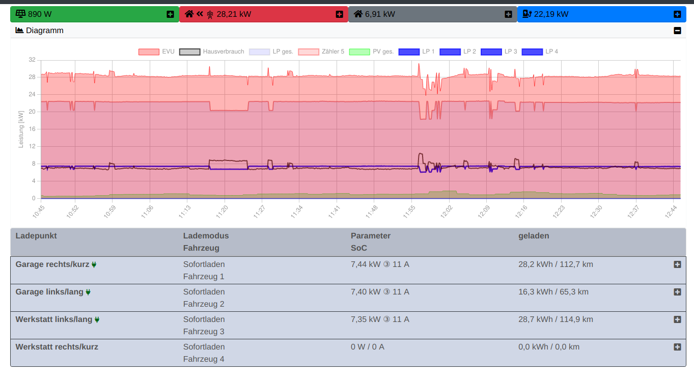

Mit der (zugegeben nicht ganz aktuellen Version) 2023-01-23 15:02:05 +0100 [cb436628] funktioniert das Lastmanagement auf die Ströme, aber nicht auf die Leistungen.
Trotz maximal erlaubter Leistung von 10kW wurden über 20kW erlaubt (am virtuellen Zwischenzähler).
Logfile und Screenshot:
Config(max_currents=[35, 35, 35], max_total_power=10000)
LP1: set current 11.33 A
LP2: set current 11.33 A
LP3: set current 11.33 A
- debug.log
- (45.3 KiB) 79-mal heruntergeladen

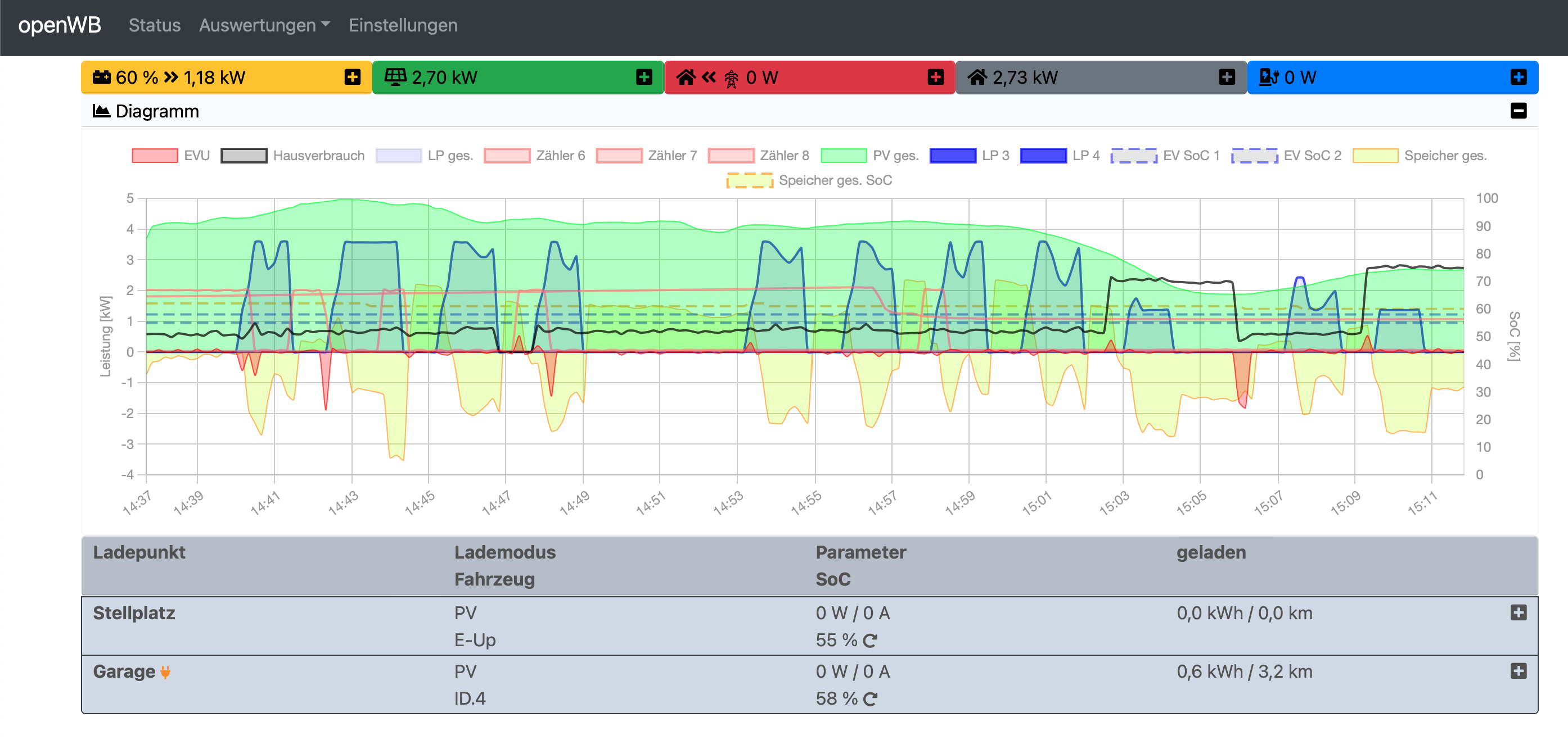

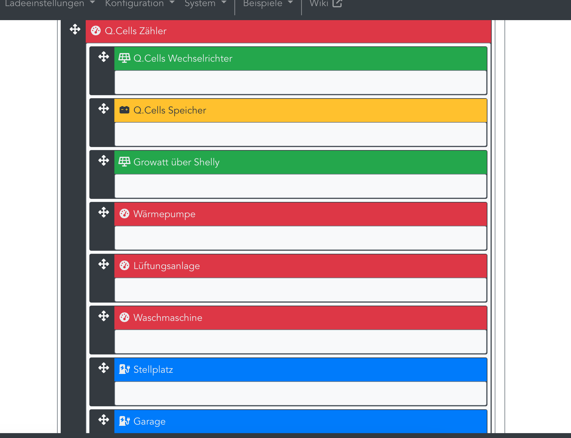

Bei mir klappt das PV laden noch überhaupt nicht, er fängt ständig an zu laden, obwohl kein Überschuss vorhanden ist.
Die Werte passen soweit, aber vll liegt es auch an meiner Struktur. Kann einer evtl helfen?

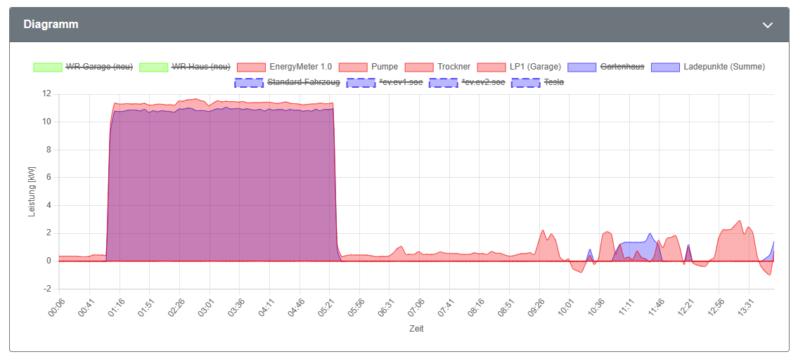

gab eben nochmal eine Phantom PV-Ladung. Interessanterweise exakt zeitgleich mit dem Start und Stopp einer Sofortladung auf dem anderen 1.9er Ladepunkt. Zudem konnte ich im Log einen ungültigen Hausverbrauch finden.mrinas hat geschrieben: Do Jan 26, 2023 11:15 am Hatte heut' vormittag nochmal einen mini-Ladevorgang im PV Modus ohne Übeschuss mit der 2023-01-21 22:44:19 +0100 [1fcc808b]
Obwohl leider so überhaupt gar keine Sonne scheint hat die openWB um kurz vor 11 gut 4kW Überschuss erkannt:Code: Alles auswählen
2023-01-26 10:57:51,815 - {control.data:334} - {DEBUG:MainThread} - system {'update_in_progress': False, 'perform_update': False, 'boot_done': True, 'ip_address': '192.168.178.99', 'dataprotection_acknowledged': True, 'debug_level': 10, 'release_train': 'master', 'lastlivevaluesJson': {'timestamp': 1674727061, 'time': '10:57:41', 'grid': 10.399, 'counter14-power': 0.0, 'counter15-power': 0.0, 'counter21-power': 9.745, 'house-power': 0.707, 'charging-all': 0.0, 'pv-all': 0.052, 'cp13-power': 0.0, 'ev3-soc': 75.0}, 'version': '1.99.101.1', 'current_commit': '2023-01-21 22:44:19 +0100 [1fcc808b]', 'current_missing_commits': [], 'current_branch': 'master', 'current_branch_commit': '2023-01-21 22:44:19 +0100 [1fcc808b]', 'datastore_version': 6, 'module_update_completed': True}Draufhin wurde die Einschaltverzögerung gestartet, und obwohl weiterhin kein Überschuss vorhanden war auch nicht abgebrochen. Ladevorgang startet, und wird dann korrekt wieder beendet.Code: Alles auswählen
2023-01-26 10:57:51,852 - {control.counter:203} - {DEBUG:MainThread} - Überschuss zur PV-geführten Ladung: 4149.0W
main (8).log
EVU Daten stammen vom SMA EnergyMeter, das tut den Job eigentlich recht unauffällig.
Restliche Struktur ist flach, zwei SMA WR, der Ladepunkt und ein paar HTTP Zähler, allesamt auf er gleichen Ebene. Kein Speicher.

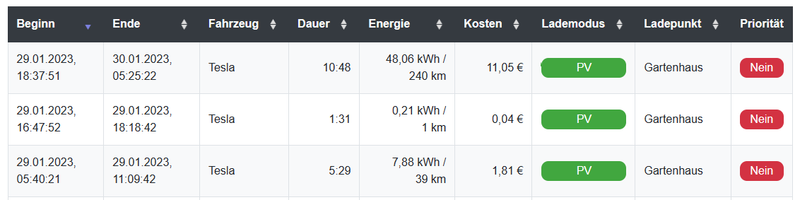

Mir ist noch etwas zum Ladeprotokoll aufgefallen, hier wird Zeitladen nicht mehr als eigener Eintrag gelistet. Auto gestern abend angesteckt, über Nacht wurde geladen, vormittags kam noch ein wenig PV Überschuss hinzu. OpenWB stand die gesamte Zeit im Modus PV Laden.
