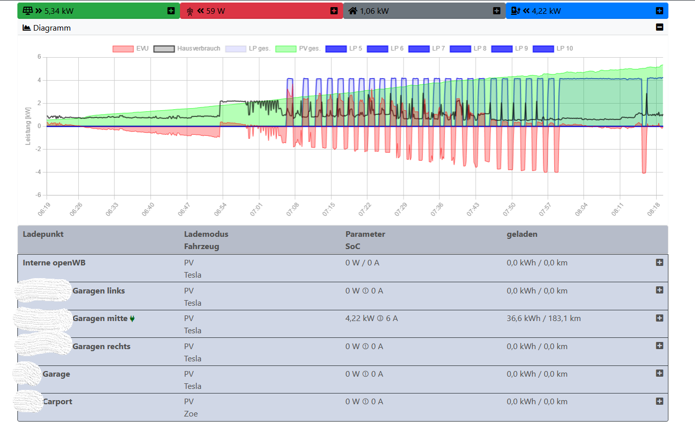

Etwas ausführlicher:

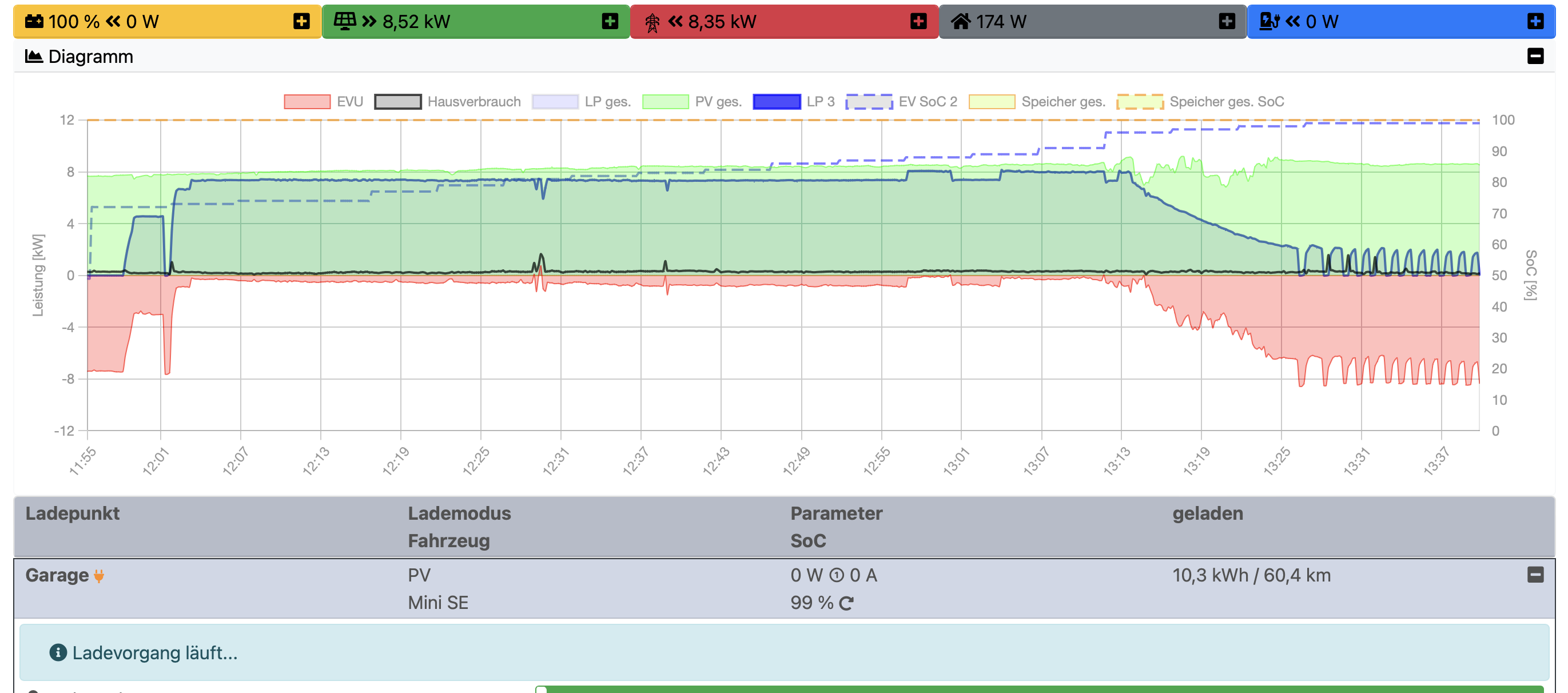

Wenn das Auto fast voll ist und wenig Strom möchte, dreht die Phasenumschaltung durch...
Installierte Version:
2023-06-12 11:59:03 +0200 [8b9a8a116]
14,025 kWp, SolarEdge Hybrid-WR SE10K-RWS, LG Resu 10

Nachdem es kurz lief ist nun der alte Status wieder da. Kein laden an LP2 möglich.
