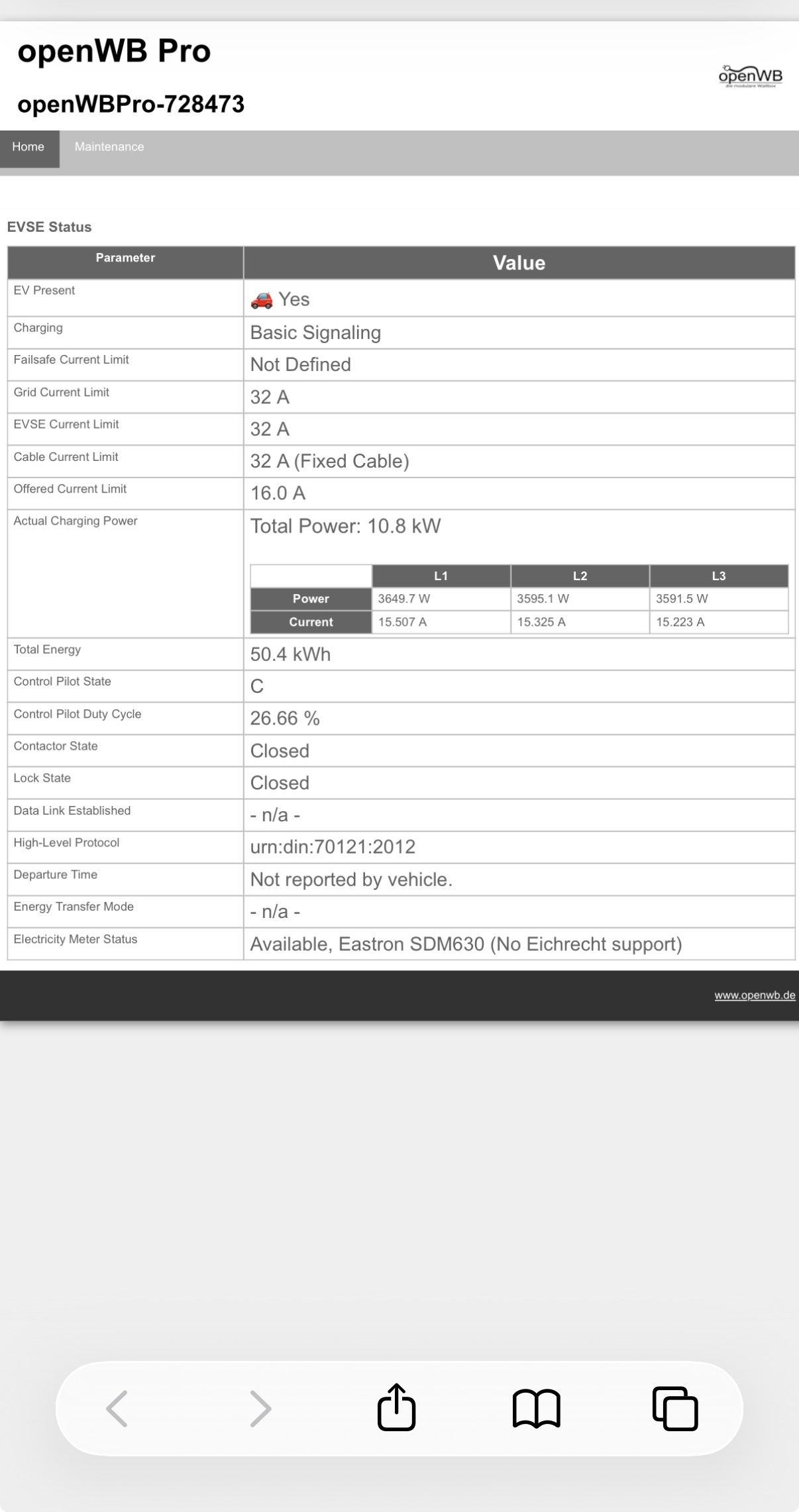

Was zeigt den auf der Statusseite der Zähler an, wenn du dreiphasig lädst? Sind die Ströme und Spannungen laut Zähler identisch oder fällt eine Phase aus der Reihe?

Nein, das sieht gut aus.
(233.1 KiB) Noch nie heruntergeladen

Wenn das über mehrere Vollladezyklen so bleibt, würde ich tatsächlich mal an den Support schreiben.
Außer einem hohen Eigenverbrauch (Heizung) fällt mir nur noch die Möglichkeit ein, dass das Fahrzeug den SoC massiv korrigiert beim Laden. Das sollte sich aber mit einigen Volladungen und anschließendem Entleeren des Fahrzeugakkus beheben lassen.
