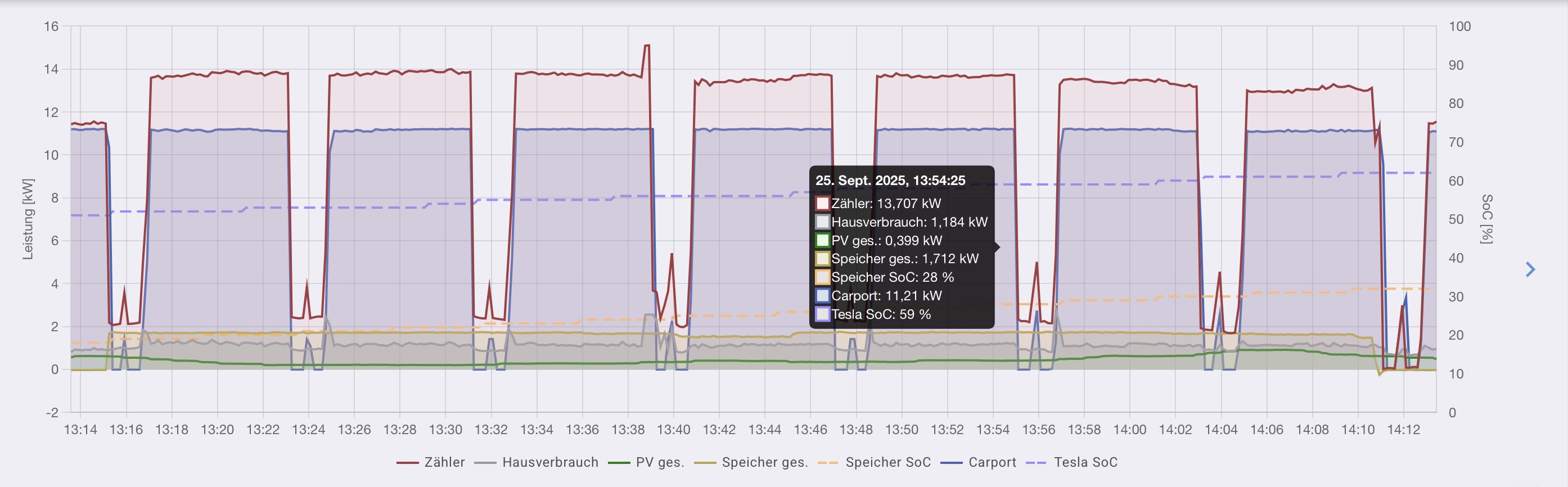

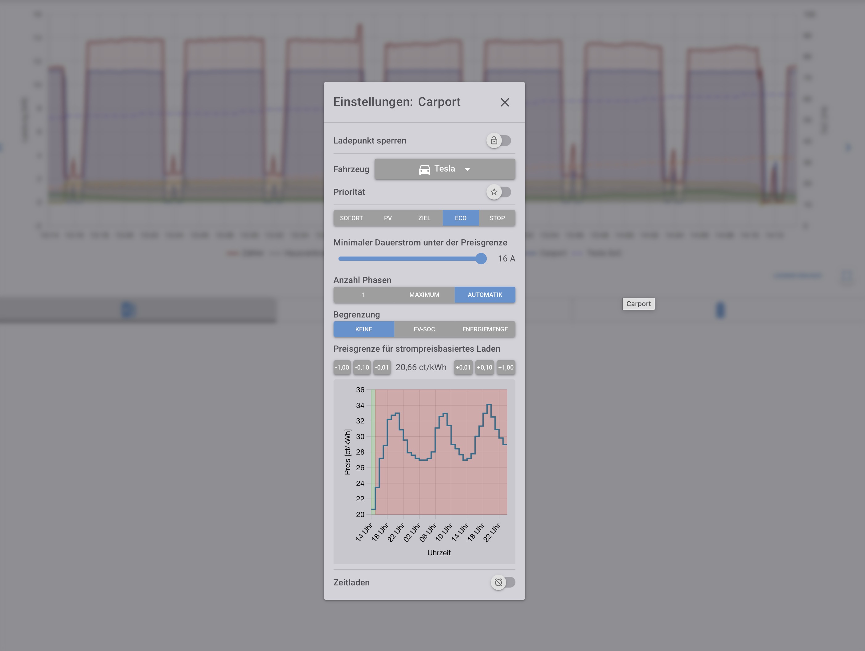

Problem beim Eco Preis Laden:
Anzahl Phasen auf Automatik, Preis konfiguriert und die Wallbox wechselt ständig von 1er auf 3 Phasen und umgekehrt. Das Problem hatte ich in Alpha und Beta noch nicht. 13:57 Uhr habe ich das log auf Details gestellt.
https://paste.openwb.de/k9edF9XRddVWoHQ
Nachtrag: Im Modus Sofortladen funktioniert das Laden mit 3 Phasen ohne Probleme.

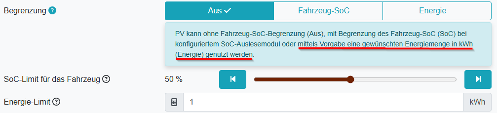

Hallo Zusammen,
insgesamt finde ich das Update eine Coole Erweiterung - vielen Dank an's Team!
Scheinbar (?) neu ist jetzt beim PV-Laden, dass ich ein Energie-Limit definieren kann - siehe Screenshot:
  • Warum muss ich hier eine Zahl eingeben? Mir ist das Limit egal - ich regel bei Bedarf (im Sommer) lieber über das SoC-Limit
  • m.E. ist der Hilfetext nicht hilfreich. Hier könnte eher stehen: "Energie-Menge, die maximal geladen werden soll. Wird bei jedem Anstecken neu gezählt" oder ähnlich.
Oder hab ich was falsch verstanden?
Danke und Grüße,
Philip
PS: Speicherbeachtung ist super! Ich hoffe, das kommt bald für GoodWe!

Hallo Philip,
nach meinem Verständnis ist das Energie-Limit mit dem Konfigurationspunkt "Begrenzung" verknüpft.
Solange du die Begrenzung nicht auf "Energie" stellst spielt das konfigurierte Energie-Limit keine Rolle.
