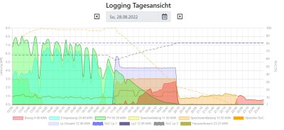

Ich muss hier nochmal anknüpfen. Anbei mal ein Screenshot meiner OpenWB vom 28.08.2022. Wie man sieht, wurde der Zoe um 17.15 Uhr angesteckt im Modus PV begann das Fahrzeug zu laden. Der Speicherentladung des E3DC war bis 90% frei gegeben. Dennoch hatte der Zoe so lange geladen, bis er die eingestellten 80% SoC erreicht hatte und den Speicher damit auf 20% entleert und auch noch Netzstrom bezogen. Kann mir jemand helfen was hier falsch läuft? Normalerweise sollte die Ladung im Modus PV doch spätestens bei Netzbezug stoppen. Hab die Abschaltverzögerung auf 300s eingestellt.
Danke für Eure Hilfe

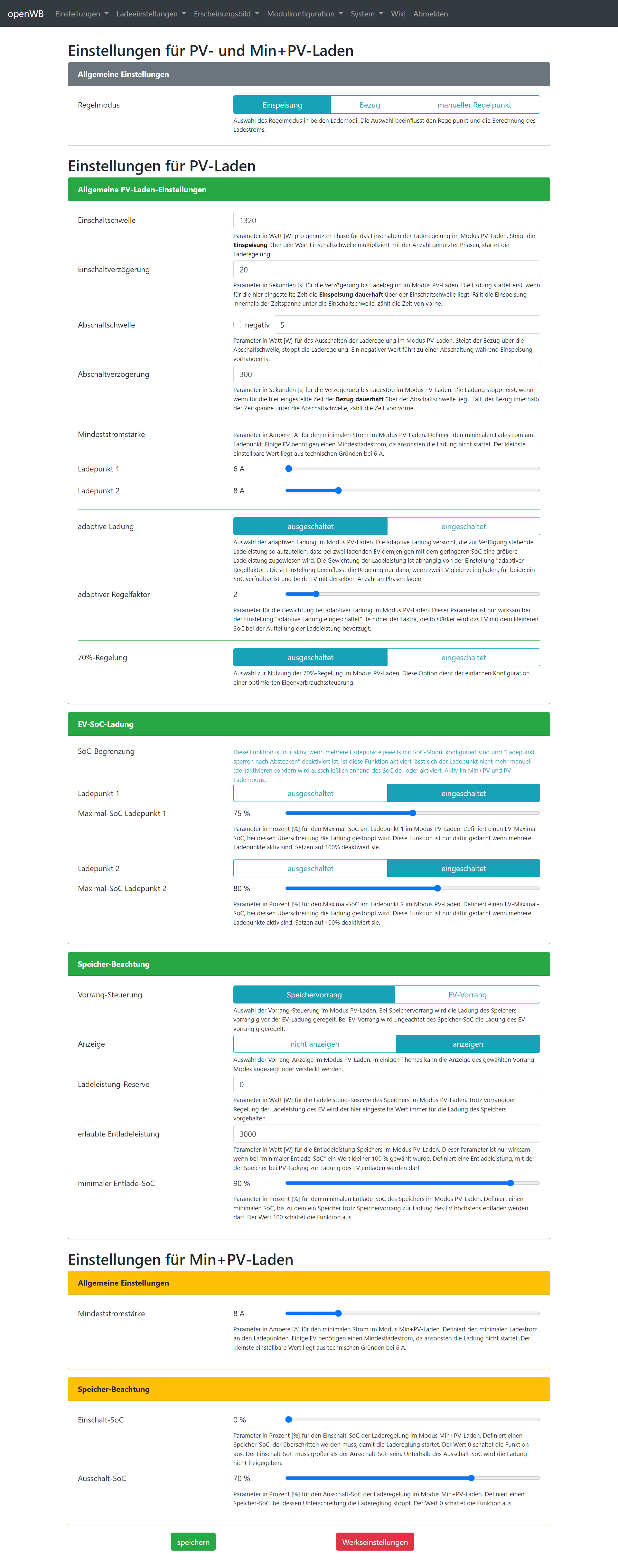

Hier mal die Ladeeinstellungen

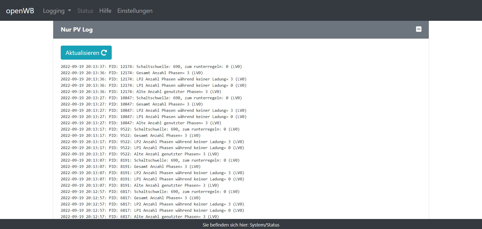

Ich finde, es sieht so aus, als ob gar nicht im PV-Modus geladen wird. Wenn ohne PV-Bezug sofort geladen wird, sieht es nach Min+PV oder Sofortladen aus. Hast Du Nacht- und Morgensladen auch mal deaktiviert? (Falls jemals aktiviert)
Schau' bitte auch mal ins PV-Log. Da müssen aktuelle Einträge drin sein. Falls da keine sind, ist auch Nur-PV nicht aktiv.

Hi, hier mal der Ladelog. War eindeutig eine PV-Ladung. Nachtladung etc. hatte ich nie aktiviert.
Das seltsame ist, dass am zweiten Ladepunkt mit dem eGolf alles problemlos funktioniert.

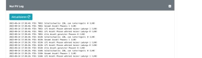

Gerade ist es wieder passiert. Zoe fängt bei Nur-PV an wild Netzstrom zu laden, anbei der Screenshot des Nur-PV-Logs.
