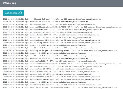

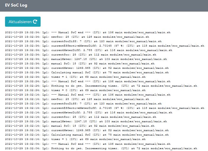

Rosi23 hat geschrieben: Sa Feb 19, 2022 1:33 pm Jetzt geht's los... Gestern keine SOC Berechnung (stellte sich immer wieder auf den Ausgangsswert). Wallbox Neustart - danach ging es wieder.
Heute keine SOC Berechnung (stellte sich immer wieder auf den Ausgangsswert). Im EV SoC Log stehen nur Daten vom 29.10.21 trotz Aktualisierung?soc.JPGEV-SOC.JPG

Rosi23
Beiträge: 54
Registriert: Di Feb 16, 2021 6:18 pm
Has thanked: 6 times
Re: Support: Manuell + Berechnung
Beitrag von Rosi23 »
@yankee: Ich habe gestern nochmal nach geschaut, zur Zeit läuft Stable: 1.9.244 /Beta: 1.9.254 & Nightly: 1.9.255 wird mir Angeboten "befindet sich aber noch in der Testphase. Fehlverhalten ist nicht ausgeschlossen." Deshalb nicht installiert - ich nutze die openwb täglich als normaler Endverbraucher, d.h. ich tippe den Start SoC ins Display der Wallbox bzw. benutze die Web-Oberfläche.
Ich habe jetzt mal beim Support ein Ticket aufgemacht, es muss doch zu klären sein, warum die manuelle SoC Berechnung der aktuellen "Stable-Version ist die empfohlene." dann doch jetzt auf einmal nicht mehr funktioniert. Von meiner Seite aus wurden keine Einstellungen mehr seit letztem Jahr verändert.
